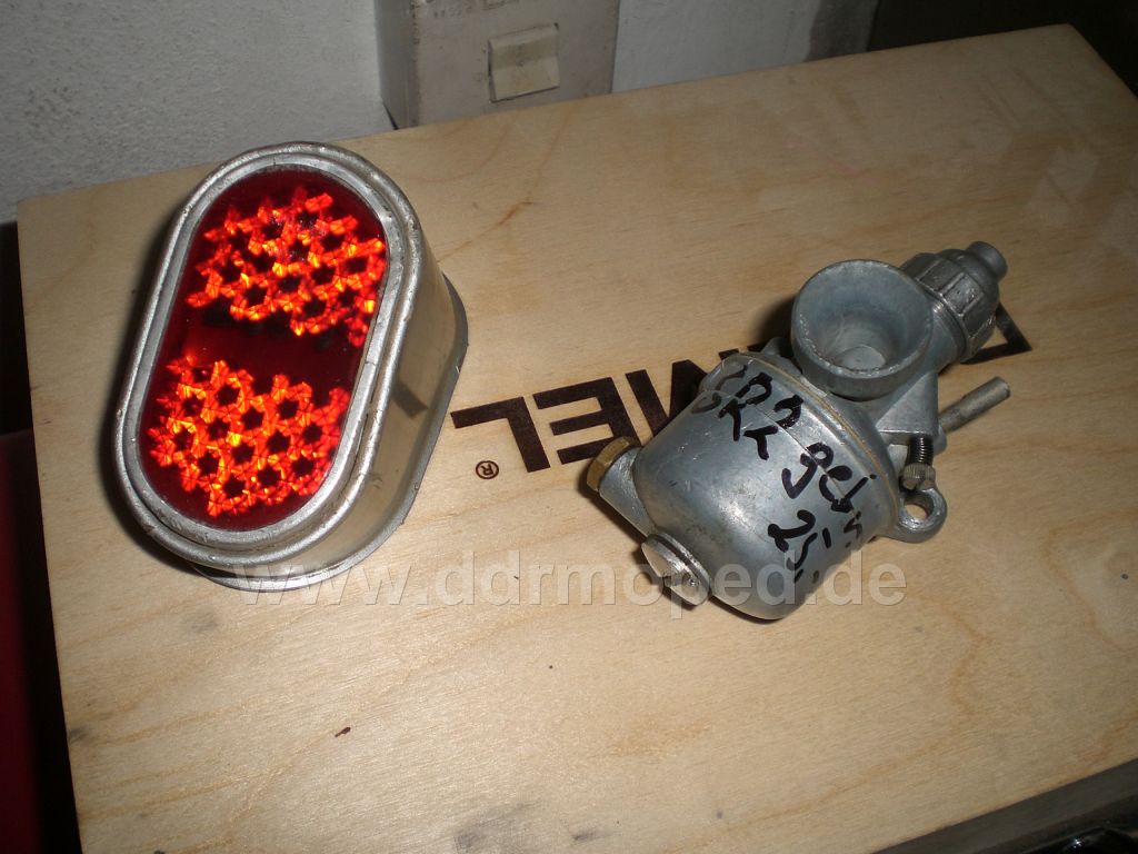

Vergaser und Rücklicht:

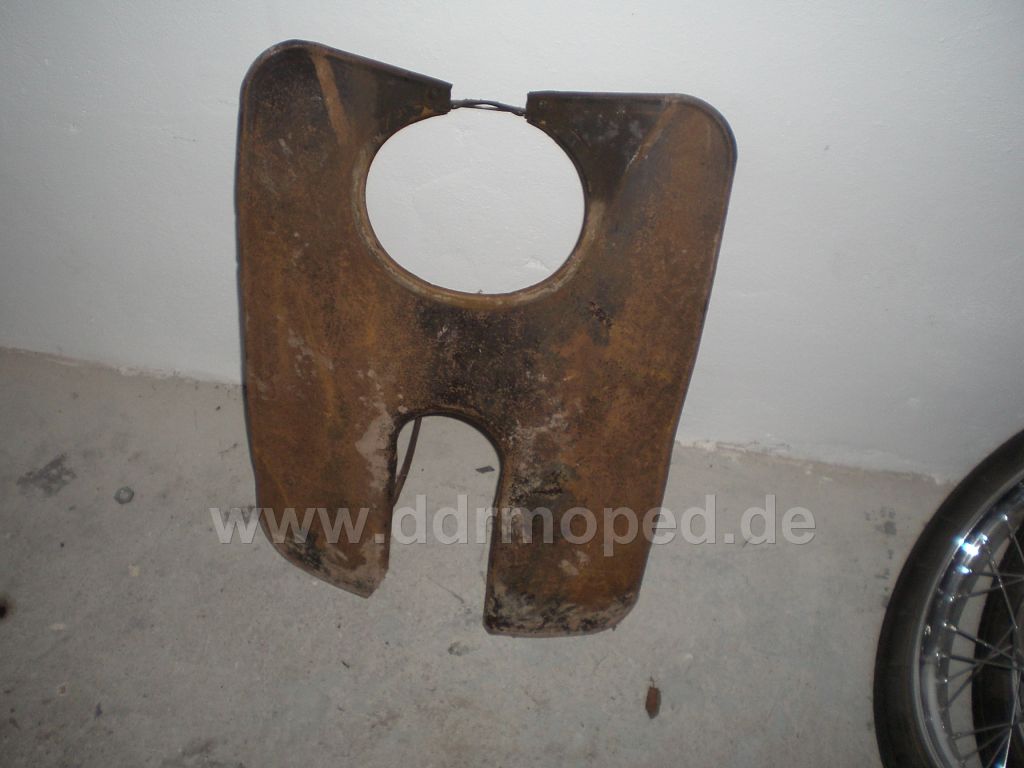

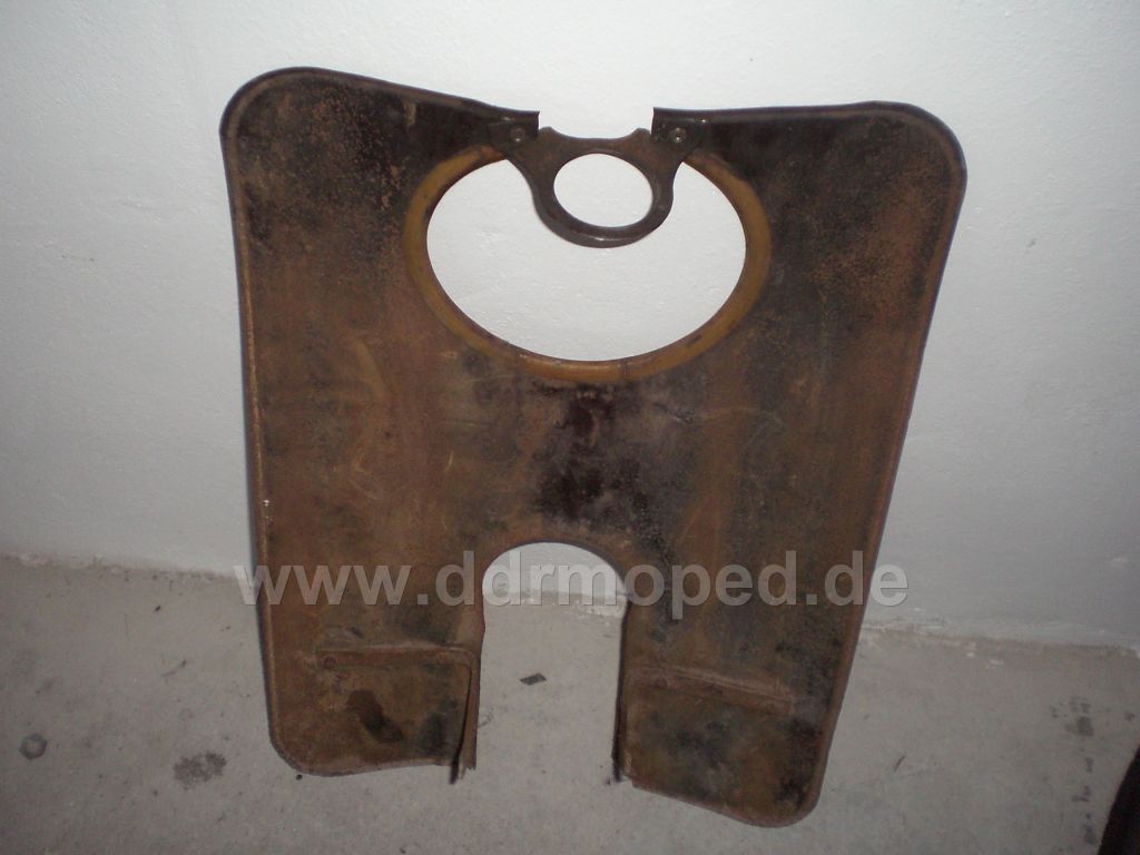

und das Knieblech:

Hallo Enrico.
Das mit dem Knieblech interesiert mich auch. Was hast du dafür bezahlt und wo hast du das Ging aufgetrieben?
Mfg Rico
Geschrieben am: 29.11.2008, 20:19

Hi Enrico,
das Rücklicht, dass du da hast, wurde erst ab Okt. 1962 verbaut.
Die älteren Modelle wurden häufig auf dieses nachgerüstet.
Nicht aufgeben. Es wird schon.
hotte
Geschrieben am: 29.11.2008, 21:26
Hallo Hotte,
da ich momentan einen Ersatztrahmen verbaut habe und froh bin den 60er zu bekommen stört mich das Rücklicht nicht sonderlich. Aber ich dachte bisher das die Hakennase nur am SR2 und nicht am "E" verbaut wurde _uhm.gif
Aber dennoch danke für den Einwurf, welches müsste denn drauf?
Enrico

Hallo Gemeinde.
Die Frage mit dem großen oder den kleinen Rücklicht beschäftigt mich momentan auch ganz brennend. Mein SR2E Bj. 61 hat jetzt das großes dran, obwohl viele sagen und schreiben das das kleinere ran muß hmm.gif .
Muß dazu sagen das ich die Pedallen mit den Reflektoren dran habe.
Aber 1961 war ja alles möglich!!!
Vieleicht könnt ihr mir ja weiter helfen.
Mfg Rico

1962 war alles möglich. 61 gehört das kleine Rücklicht dran und Pedale mit Reflektor.

Geschrieben am: 30.11.2008, 15:34
Hallo, Ihr Alle,
die Frage ist eigentlich obsolet. In allen Publikationen steht als Einführungsdatum des "grossen Rücklichts" 10/62. Gleichzeitig entfielen (dadurch) die Reflektoren der Pedale.
Ob man das werksseitig wirklich so durchgezogen hat, ist mehr als fraglich.
Fakt ist, das die Rücklichter gerne aus den unterschiedlichsten Gründen um- oder nachgerüstet wurden. Ein Grund ist die bekannte Plakette "technisch überprüft" wink.gif
Wenn man, aus welchen Gründen auch immer, damals einen 71er Ersatzrahmen verbaut hat, hat man das Moped demzufolge komplett zerlegen müssen. Und da kam in der Werkstatt mit Sicherheit ein "grosses" Rücklicht dran. Ein Gleichstromhorn und, und.
So ein Umbau (neue FGST-Nr) musste, egal ob in der Werkstatt oder Do-it-yourself, genehmigt und eingetragen werden. Da hat man den Rest technisch gleich mit auf den neuesten Stand gebracht/bringen müssen.
Der Begriff "Hexennase" ist übrigens beim SR-Rücklicht falsch. Die "Hexennase" war z.B. an der AWO. wink.gif
Dadurch, das der SR2/2E so viele Veränderungen erfahren hat, ist es unsicher, schwierig und manchmal auch unmöglich, eine genaue Defintion "des Fahrzeugs vom 31.02.19xx" laugh.gif zu machen. Ein paar vebriefte Änderungs-Eckdaten gibt es aber natürlich.
Ich sags für mich immer so: bis Bj. Ende 61 gehört das kleine Rücklicht dran. 62 war sowieso ein "wirres Baujahr" mit vielen Veränderungen. Ab Ende 62 gabs das Grosse.
Geschrieben am: 30.11.2008, 17:34
Danke Norbert,
Naja aber da ich keine Pedale mit Reflektoren habe werde ich dass verbauen.
Wie sind die Nachbauteile eigentlich so?
schönen Advent Enrico

@Enrico:
Ich seh grad: Hast Du etwa wirklich etwa 25 Mäuse für den Vergaser gelegt? _uhm.gif Ich persönlich find diese Preise mittlerweile völlig utopisch mad.gif !
Hättest Du sicherlich auch wesentlicher bekommen können...
