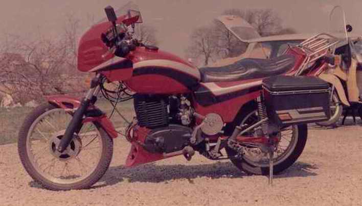

hier n´Foto von meiner TS 250 so um 1988/89
hab bis dahin ne neue Verkleidung gebaut,alles neu lackiert und noch n´paar Kleinigkeiten
verändert
Kotflügel vorn ist eigenes Design ,Motorspoiler auch , sind alles Unikate ,wurden von mir nur ein mal gefertigt und die Formen anschließend eingemottet .!!
Hab die Maschine dann nach der Wende verkauft,der neue Käufer hat sie dann

Das sit doch keine TS mehr, wie hast du alles hinbekommen? Der Arsch und die Seitenverkleidung. Was hast du mit den Vorderrad gemacht? Willste wieder ein S51(kenne jmd der seinen verkauft biggrin.gif )

Du Joker
Die Zeiten des großen Rumbastelns sind vorbei.Ich hoffe,Dir gefällt mein Maschinchen,wie gesagt alle Teile sind Eigenbau.
Zuerst Pappschablonen angefertigt
dann Modelle angefertigt
danach eine Negativform gemacht
danach diese mit Polyesterharz ausgeformt
anschließend spachteln,schleifen ,spachteln ,schleifen ........
Übrigends die silbernen Streifen sind auch eine eigene Kreation von mir
die erste Schicht ist metallicksilber,dann auf den frischen Lack Glitterspray,wies ihn zum Karnevall gibt und dann anschließend Klarlack drüber. Sah echt geil aus !!
Das Vorderrad ist eigentlich original,hab aber an der Seitenverkleidung (Nabe)diese
4 Öffnungen rausgesägt und dahinter alles schwarz lackiert
Die Spiegel (eckig) vorne sind auch Eigenbau.
Ich muß sagen ,mit diesem Umbau habe ich schon viele Blicke auf mich richten
können. Hab auch Glück mit den Vopos gehabt,die haben immer ein Auge zugedrückt
und einen TÜV gab es ja auch nicht ,sodass man ja nichts eintragen lassen mußte
Mir hat´s damals Spaß gemacht ,heute schraube ich lieber an meinem Esser herum

Ohh man das ist ja echt mal geil, das du sone gedult hast. Das würde ich heute nicht mal machen.
