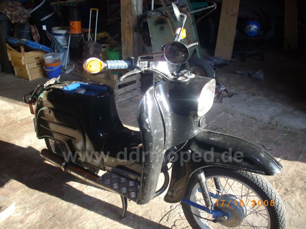

Also Freunde Frage zum Thema
Ich habe jetzt die Schwalbe von meinem Kumpel als Patient da stehen weil die nicht recht funktionieren will
Habe nun heute geforscht und einige umbauten an der elektrik festgestellt und zwar
Die blinker waren direkt an die batterie angeklemmt
Vermutlich weil eine Elektronik Zündung verbaut ist und die damit einhergehende änderung des Bordnetzes auf 12V?(Vorbesitzer war zu faul dies auch umzurüsten)
Problem ist nun es handelt sich ja nicht um einen L-rahmen daher auch keine halterung fürs steuerteil
Ich bin nun am überlegen was ich tu bau ich komplett eine 12v anlage nach oder
muss das vielleicht garnicht hab viel gelesen das bei der L alles trotzdem 6v ist da
lichtspule usw 6v bringen ist das so?(übrigens licht funktionierte 6V 25/25 W Birne verbaut)
Zweite Möglichkeit ich habe noch ne habicht zündanlage liegen da gäbs keine
probleme mit der voltzahl aber funktioniert das dann mit dem polrad es müsste ja
eins von den Gebläsemotoren ran weil unterbrecher unten im gegensatz zur S51
Klappt das dann mit dem Zzp?
Das wars dann hoffe ihr könnt mir helfen ach und noch ein bild von stück
Gruss
Dirk

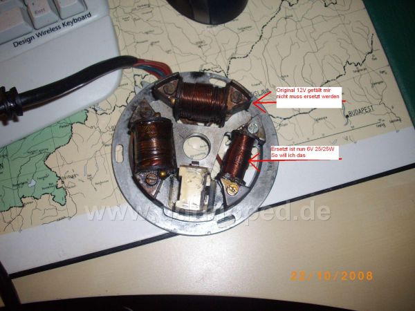

lambiman
Geschrieben am: 22.10.2008, 23:25
Beiträge: 3304
Mitgliedsnummer.: 567
Mitglied seit: 18.04.2007
Keiner ne Idee
Brauchsts auch nicht mehr ich glaube ich konnt der Schwalbe das Geheimnis entlocken
Es wurde eine S51 Elektronik Zündung verbaut mit 12V spulen(Grundplatten nummer 8305 1/1-100 BJ 8/84)
Damit nun die 6V biluxlampe genutzt werden konnte wurde eine 6V lichtspule 25/25 W eingelötet
Die Ladespule allerdings blieb auf 12V was ich beim nachschauen der birnen im rücklicht erkennen konnte denn da waren 12V Birnen verbaut.
Die Folge daraus ist nun das die Batterie(6V) abgeklemmt wurde was mir nicht gefällt.
Naja der Motor war eh komplett verschlissen liegt gerade bei mir auf der Werkbank wird die Tage zusammengebaut
