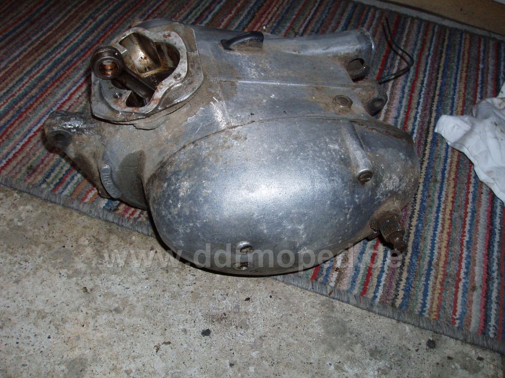

un dhab gleichmal ne Frage
was ist das für ein Motor -2 oder -4 ? _uhm.gif hatte leider kein Schalthebel mit sonst hätte ich es ausprobiert hoffe ihr könnt helfen .

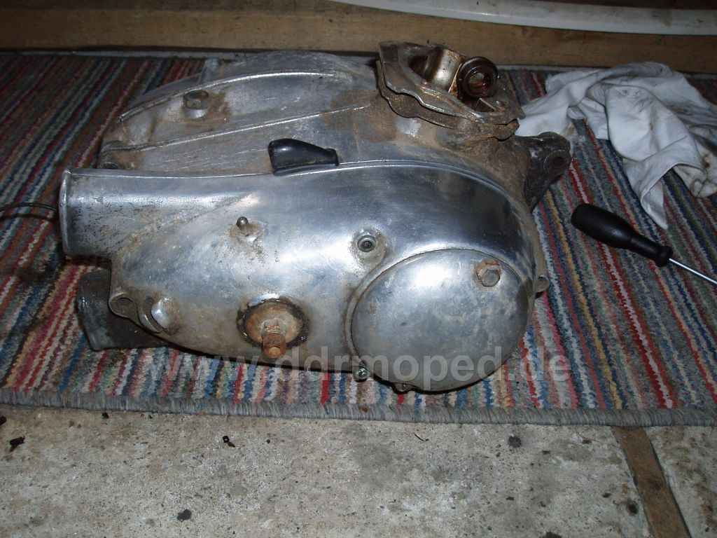

_uhm.gif und hier von rechts

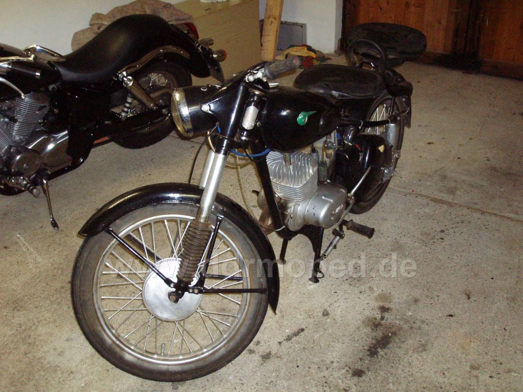

RT/4 gabs in der ddr nicht.
das war nur ein exportmodell, von dem auch kaum unterlagen bekannt sind.
der vorliegende motor ist ein 4gang und passt 100% zu deiner RT/3.
mfg. Sandro
Linde
Geschrieben am: 19.10.2008, 15:35
Beiträge: 667
Mitgliedsnummer.: 431
Mitglied seit: 09.01.2007
Mahlzeit, wenn der Motor 6mm Bohrungen für die Befestigungsschrauben hat,
dann ist es ein Dreigangmotor, sind es 8mm Bohrungen ist es ein Viergang.
Die MZ RT 125/4 wurde aus vorhandenen Restteilen zusammen geschraubt, um bestehende
Exportverträge zu erfüllen, sie wurde aber auch in der DDR gehandelt,
da einige Maschinen als "Rückläufer" auch hier verkauft wurden.
rostig gegrüßt ... Linde
