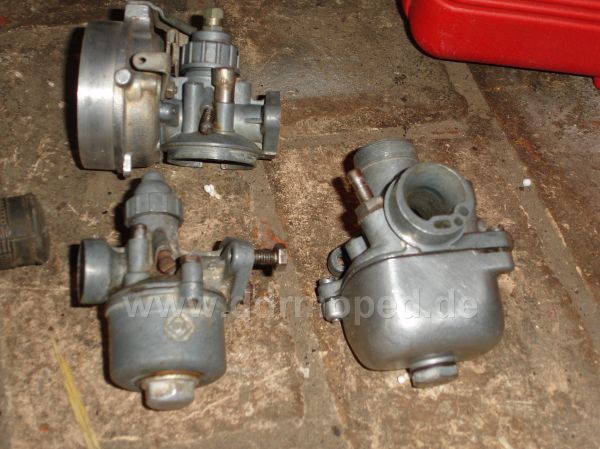

Den gab es soweit ich weiss offiziell nicht. der 16N 1-1 war die universelle Urtype, welche bei den ersten Modellen ab 1965 (Schwalbe Star) eingesetzt wurde (da gleiche Ansauggeräuschdämpfer) mit Entwicklung der Sperbers wurden dann auch die Vergaser angepasst, sodass es sicherlich intern mal ein Versuchsmuster N1-2 gegeben hat. Jedoch wurde aufgrund der Auslegung der Ansauganlage alsbald beim Sperber nur noch der N1-3 verwendet. Im weiteren Rahmen der Anpassung der KR51/1 bzw. SR4-2/1Modelle mit nun unterschiedlichen Ansaugweiten (Geräuschdämpfern) wurden die Vergaser nun in N1-5 für Schwalbe (sogar mit Winkelnippel) und in N1-6 für den Star modifiziert. Auch das Versuchsmuster N1-4/N1-7 ist mir nicht geläufig. hmm.gif erst derN1-8 kam dann wieder in der S50-Serie zum Einsatz. thumbsup.gif

... jetzt bin ich aber mal gespannt! Foto?

ja, was ist denn nun?

Zitat (Siebenson @ 19. Oct 2008, 21:22)
Dienstag! Vielleicht weiß ja einer, wovon der ist.
sad.gif wie gesagt, ich denke nicht, das jener in irgeneiner Produktionsserie Verwendung fand. hmm.gif vielleicht ist Er ja nach Beendigung der Erprobung auf den Müll gewandert und irgendein "Sammler" hat den optisch guten Vergaser noch mitgenommen und so für die Nachwelt bewahrt. Stell ihn als "Versuchsmuster" erstmal in die Vitrine. thumbsup.gif

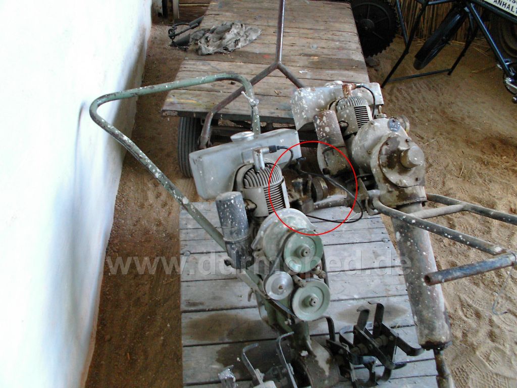

Eventuell wurde er auch an irgendwelchen Stationärmotoren angebaut, so wie es bei den NKJ 153s ja auch der Fall war.

Schreib mal Bedüsung und die Teilllastnadelnummer rein. Mal sehn was es da für Unterschiede gibt.

Zitat (Siebenson @ 21. Oct 2008, 22:07)
Die Zusatzluft nimmt er sich durch den Filter und nicht von außen. Das Zusantzluftloch ist nicht geschlossen und die Fräsnut außen fehlt!
GS50???
MfG. Christian M.

Oh oh... Ich seh da grad nen schönen MAW - Vergaser ohmy.gif...
laugh.gif seh ich jetzt erst, alles Dumme mit demselben Gedanken...
Der MAW Vergaser ist bereits verbaut und einen brauch ich auf Reserve, werd aber mal im Schrank wühlen wenn ich wieder drüben bin wink.gif

SR 3?

KR 52?

Geschrieben am: 22.10.2008, 17:39
Hier hat noch einer so einen und da ist noch einer.
Geschrieben am: 22.10.2008, 17:42
Der ist übrigens auch am EL 65 dran.
mfG Christoph
EDIT: Ein besseres Bild hab ich nicht gefunden, aber man kanns erkennen.
