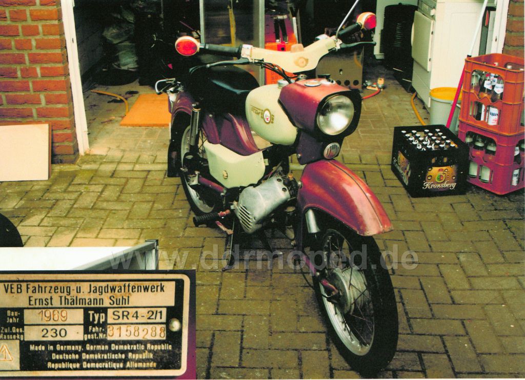

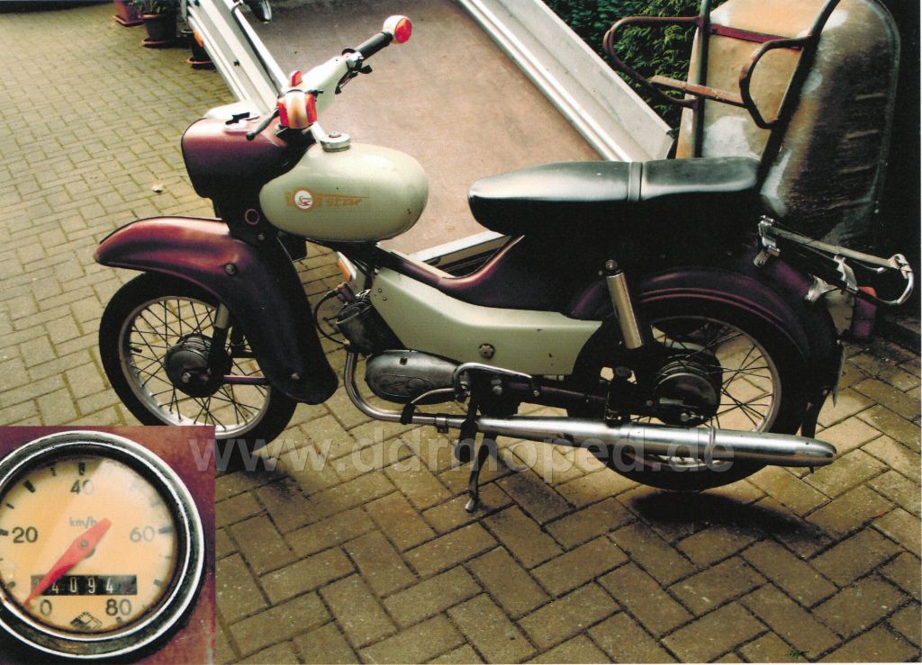

Hallöchen,
mir wurde heute ein Star angeboten, der angeblich noch Original ist!?
Würde von euch gern wissen ob ihr Dinge entdeckt die nicht Original sind und was man für ihn max. bezahlen sollte in diesem Zustand!?? _uhm.gif (14094km laut Tacho)
Also mir sind folgende Sachen aufgefallen, wo ich glaube das sie nicht dran gehören!
Die lange Sitzbank
Die Stoßdämpfer(hinten scheint mir die Schwinge dafür gekürzt worden zu sein, da es die Stoßdämpfer bis unten reichen)!?
Tankaufkleber
Plastegriffe anstatt Alu
Hoffe man kann was erkennen, da ich die Bilder eingescannt habe!
Gruß Tobi

Ja,
zu deinen Vermutungen... das mit den hinteren Stossdämpfern und der Schwinge ist schade, da irreparabel, vorn ist rückgängig zu machen, die Sitzbank,ebenfalls falsch aber leicht und halbwegs günstig ersetzbar, der Tank/Aufkleber ist vom Design ab 67 schon korrekt, die Plastehebel sind ebenfalls vertauscht, schwarzer Lampenring und Gepäckträger waren auch noch beige, der Spiegel ist auch falsch. Trotzdem gute Basis und je nach Motorklang könnte man bis zu 200-250€ dafür berappen (meine Schmerzgrenze)
MfG. Christian M.

Den abschliesbaren Tankdeckel würde ich durch einen Silbervase ersetzen
Die Fußrastengummis sind die falschen, und der Spritzschutz am Hinterrad ist zwar praktisch aber nicht orginal
