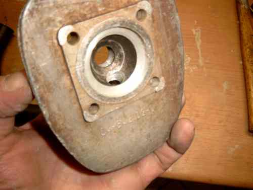

Natürlich kannst Du in einen Zweitakter Methyl tun! Ich bin lange Jahre im Modellflug tätig gewesen; dort sind 2-Takter auf Methylbasis Gang und Gäbe. Das Gemisch gibt es fertig mit Sythetischem oder Natur(Rhizinus)-Öl in jedem Mischungsverhältnis.
Fürs Moped kannst Du es (zum normalen Sprit!!!!) "wohldosiert" in den Benzinschlauch "einspritzen". Einen Zylinderkopf mit Bohrung für und ohne der Düse hast Du unten. (Für die zusätzliche Zuführung)
Vorsicht!!! Die erreichbaren Drehzahlen sind enorm. (jenseits 10.000 Upm!!!).
Wenn man will mal einen schocken, ist das gut. Auf keinen Fall für den Dauergebrauch.!

Der Kopf von "Unten":

@Norbert Was nu in Benzinschlauch oder einspritzen? Und warum bohrst du in einen Essizylinderkopf eine Methyl einspritzanlage? Das is ja mal krass. Wo bekommt man son Zeug? Wie funktioniert es genau? Ich spritze es in den Benzinschlauch und 20sek später dreht das Ding dermaßen auf das mir der ohnehin schon desolate Motor um die Ohren fliegt? Sag mal wie macht man das? Bin jetzt auf den Geschmack gekommen biggrin.gif biggrin.gif Habe in meinem 1er Essi Motor das Öl abgelassen soll ich es mal probieren?? cool.gif (oohhhh gleich bekomme ich wieder eine Standpauke von Toni biggrin.gif (is nicht bös gemeint, war nur ein Joke mit dem 1er Motor)).

Die Methyl-Motore aus dem Modellbau funktionieren genauso wie unsere Zweitakter, halt mit einem Methyl/Öl-Gemisch. Also Vergaser mit Luftansaugung und Zerstäubung des Kraftstoffes zu einem brennbaren Gemisch. Gezündet wird per Glühzündung.
Ich habe hier einen O.S.MAX-Motor liegen mit 10ccm. Der bringt nach Werksangabe genausoviel wie ein Essimotor: 1,5 PS. Allerdings bei 15.000 RPM. Das Geräusch ist dementsprechend.
Für die Einspritzung in einen Benzinmotor gibt es zwei Varianten.
1. Dem Kraftstoff dosiert zumischen z. B. über den Benzinschlauch oder den Luftfilter
2. direkt in die Brennkammer über eine Düse zusätzlich einblasen.
Variante 1 hat den Nachteil, dass die Leistungssteigerung unkontrollierbar zeitversetzt einsetzt. Das kann man mit der Luftfilter/Ansaugvariante etwas beeinflussen.
Das Alles geht nur kurzzeitig, da der Motor für die thermische Belastung und die Drehzahl ja nicht ausgelegt ist.
Etwas anderes machen die Autofreaks aber mit ihrer Lachgaseinspritzung auch nicht.
