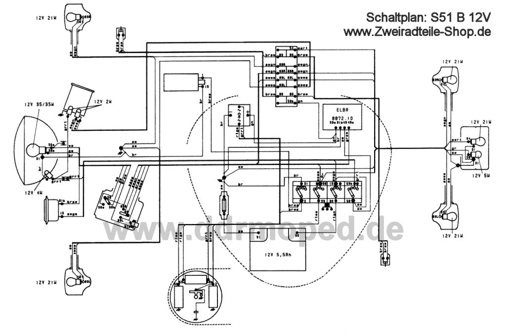

Seid einigen tagen spinnen meine blinker allerdings etwas. zuerst ging nur noch die linke seite und jetzt geht nur noch links vorn ganz schwach. also die elba macht ihre geräuche so wie es sein muss, hupe geht auch, batterie ist auch voll und fast neu glühlampen sind auch alle korekt. nun bin ich allerdings überfragt ich hatte mir schon ein paar schaltpläne runter geladen aber die passen meistens nicht so wie es bei mir ist zum beispiel hatten alle schaltpläne die ich hatte nur zwei kabel aus der elba und bei mir sind es nun mal vier. davom mal ab waren da immer kabelfarben angegeben die bei mir auch gar nicht übereinstimmen.... hat denn noch irgendwer ne idee was ich noch machen kann....oder kann mir jemand genau erklären wie und wo ich evtl nen kael falsch angeklemmt haben sollte?

ich vermute das ich evtl irgend ein kabel irgendwo falsch angeklemmt habe.
aber wie schon erwähnt finde ich keinen passenden schaltplan wo zum beispiel die elba vier ausgänge hat.

guckst du hier.
