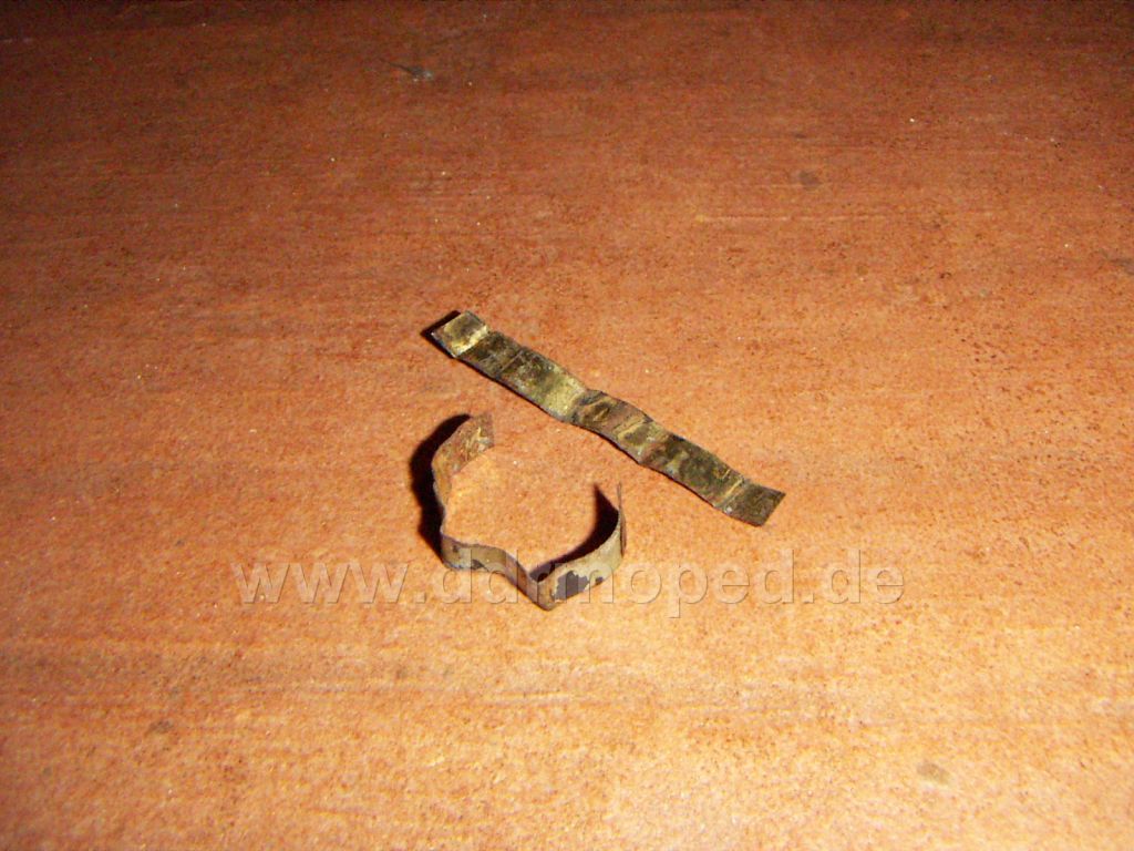

Hier ein Bild von den ausgebauten Blechstreifen.
Sie sind 0,2mm stark. Bin mir aber nicht sicher, ob es die Originalen sind, oder schon einmal später nachgebaute.
Habe schon überlegt aus einer alten Konservendose Blechstreifen zu schneiden. Die Materialstärke gebe es her, nur rostet das Weißblech irgendwann.
Geschrieben am: 01.11.2008, 19:54
Lasse sie verzinken, dann ist das Problem weg.

Habe eine leere Dose Erdnusskerne in Streifen geschnitten. Läßt sich super einfach mit der Schere machen. Die Streifen sehen gut aus und sollten Sie doch im Laufe der Jahre Rost ansetzen wird wohl noch eine Dose dran glauben müssen.
Danke Euch, der Wonne
Geschrieben am: 02.12.2008, 23:58
Also im Frühjahr wink.gif , Weißblech rostet genauso schnell wie Eisen.
