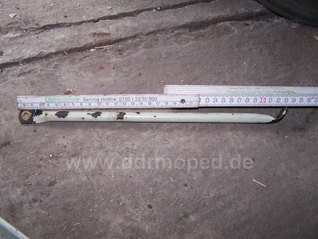

Für die unteren Streben könnte ich das anbieten. Die sind aus 12mm Rohr, da geht zB. ein alter Gepäckträger oder Hydraulikrohr.
Rene
23.09.2009, 18:11
Beiträge: 570
Mitgliedsnummer.: 1759
Mitglied seit: 27.12.2008

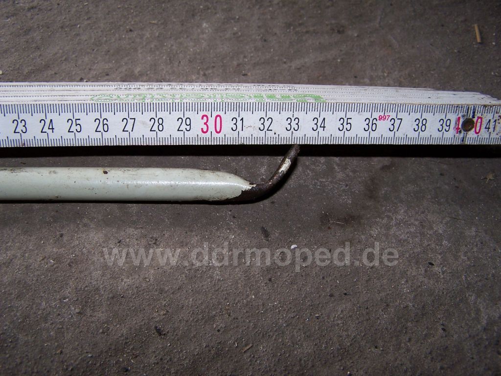

ca 34,5cm lang an den Enden platt gedrückt und 6,5-7mm Loch.
Aber Achtung, eine Seite 90° verdreht platt drücken und nach oben abwinkeln.

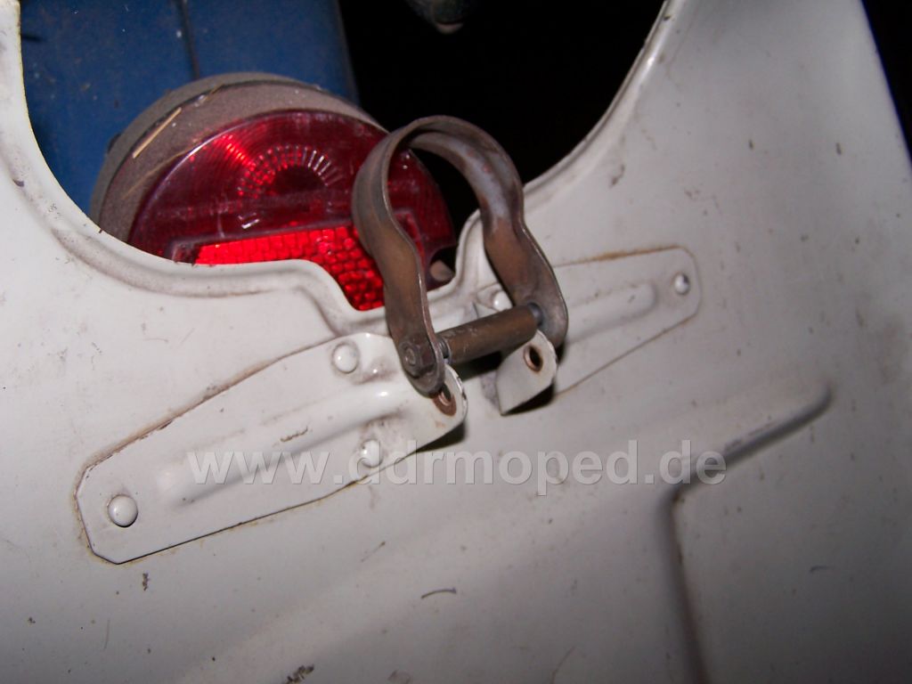

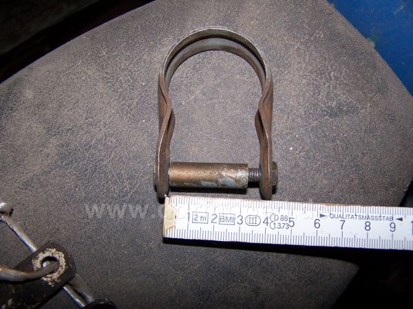

Die obere Schelle ist zwar orginal mit Sicke aber ein Blechstreifen tut´s bestimmt auch der sollte dan ca. 16cm lang sein und so hingebogen wie im Bild zu sehen.

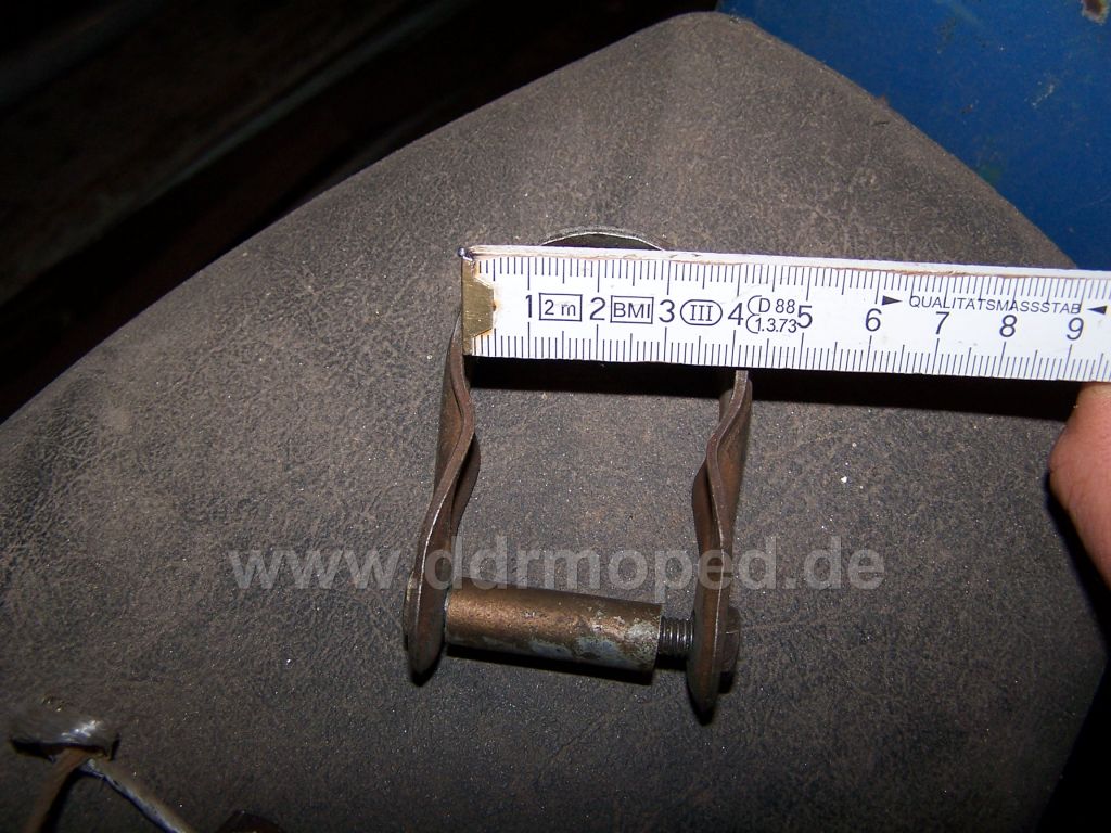

Die Rohrhülse ist ca 31mm lang.

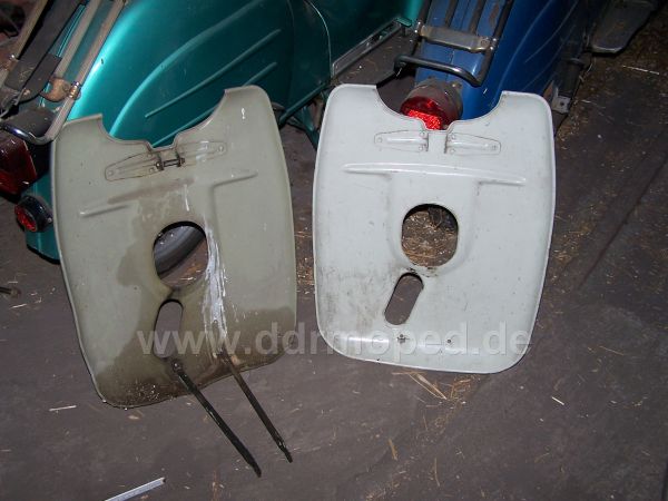

So und für S-U mit einem kann ich nicht dienen aber dafür mit zwei nicht mehr soooooo schönen. Links aus Alu und rechts aus Stahlblech.
