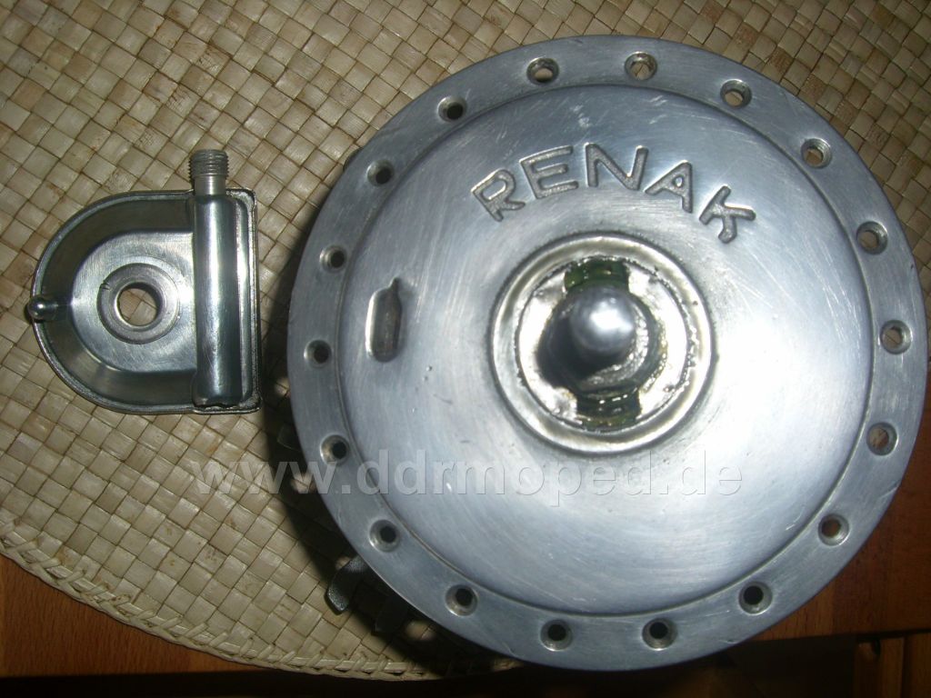

Brauche eure Hilfe. Und zwar habe ich gestern meine Vorderradnabe (SR2E) gründlichst gereinigt und poliert. Beim abbauen des Tachometerantreibes an der Nabe, mußte ich leider feststellen, dass die zwei Mitnehmernasen(Staubdeckel) abgebrochen sind.
Was kann ich machen, das sich mein Tacho wieder dreht?
Wo bekomme ich so ein "Staubdeckel" mit den zwei Nasen her, oder kann ich irgentwie was improvisieren!

Improvisieren kannst du, biege dir aus dem noch vorhandenen Blech zwei neue Nasen raus, dann leidet zwar die Schutzwirkung des Staubdeckels, aber am Tachoantrieb ist ja auch noch ein Filzring.

Oh ja stimmt Tim thumbsup.gif , warum ich da nicht selber drauf gekommen bin cool.gif .
Müßte gehen. Suche aber trotzdem weiter!!!!!
