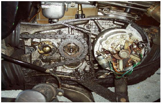

Wisst ihr was? Genießt einfach das Gefühl keine TS 150 zu besitzen! Beim Essi kommen im Motor zwei Kabel an und das wars aber in einer TS sieht es so aus, nun findet mal heraus warum sie keinen Funken hat. Genießt euer Leben ohne TS 150
