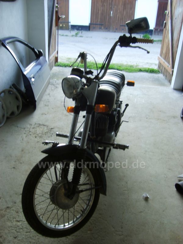

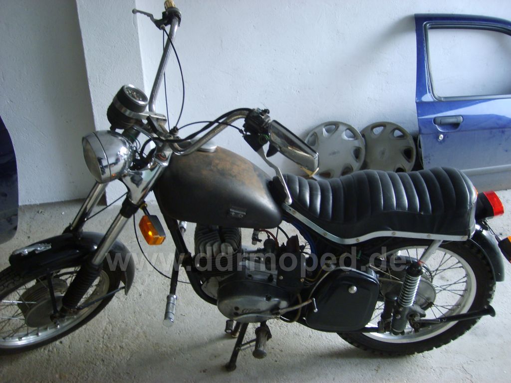

Hallo Fachgemeinschaft !
Auch ich habe mir vor kurzem eine RT 125-3 gekauft.
Für schlappe 250 € ohne Papiere. Meiner Meinung nach ein guter Preis.
Leider ist das gute Stück etwas verbastelt und ich würde gern von euch Wissen welche Teile nicht original sind.
Hier die Sachen die mir selbst schon aufgefallen sind:
-Lenker
-zusätzliche Fußrastenanlage
-der Jaguar auf dem vorderen Schutzblech
-Seitenständer
-Blinkeranlage
-vorderer Scheinwerfer und Rücklicht
-Tacho
-Enduroreifen hinten
Aber was ist z.B. mit den Felgen und dem Motor und anderen Teilen ?
Bitte helft mir bei der Fehlersuche ! DANKE !
anbei ein paar Bilder

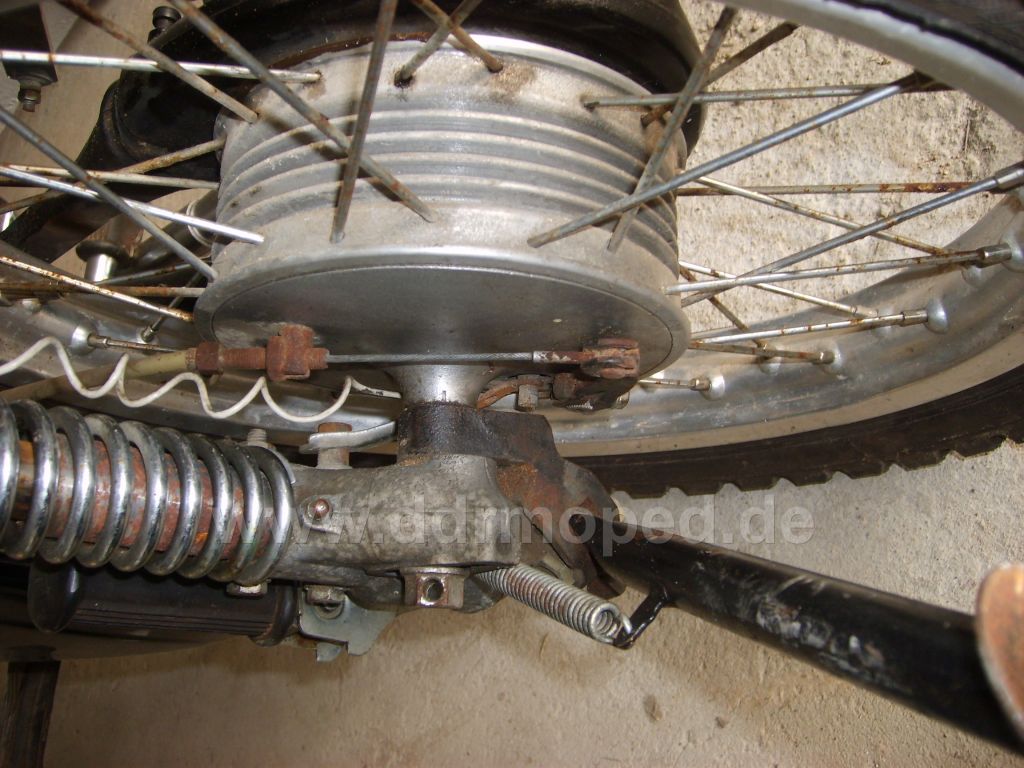

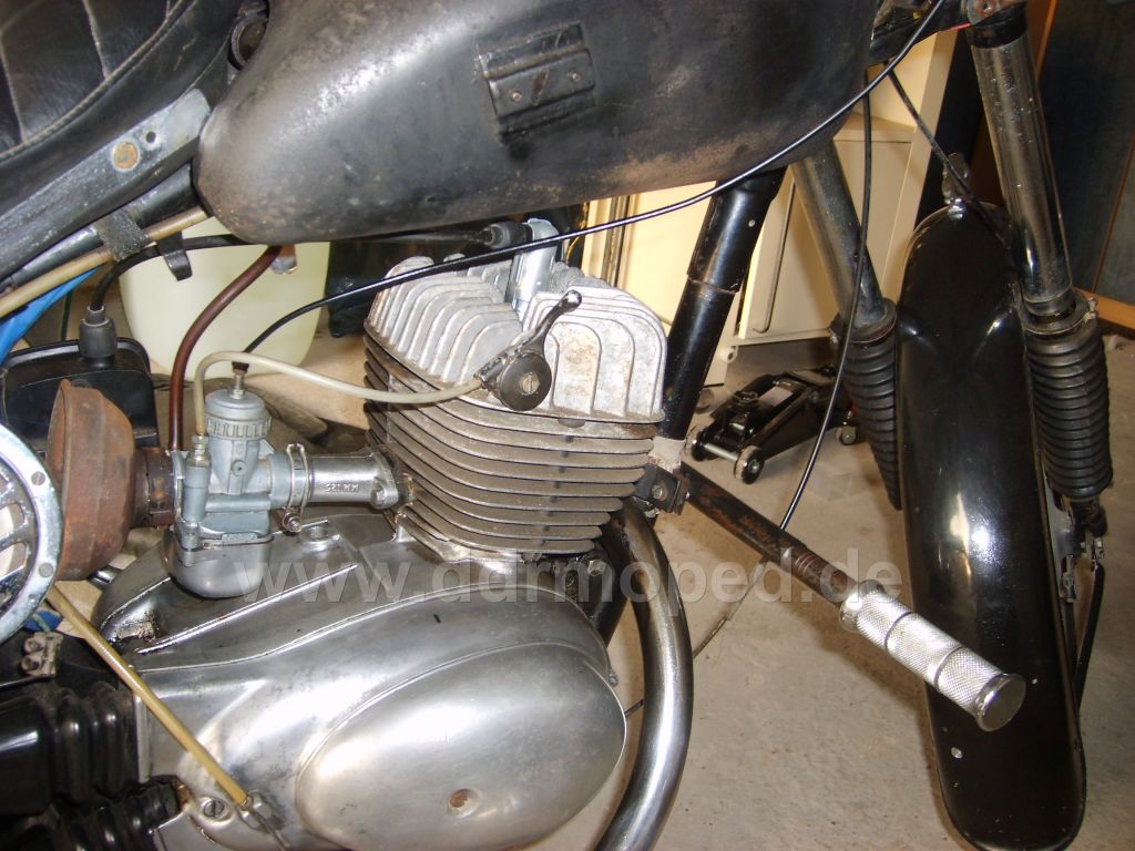

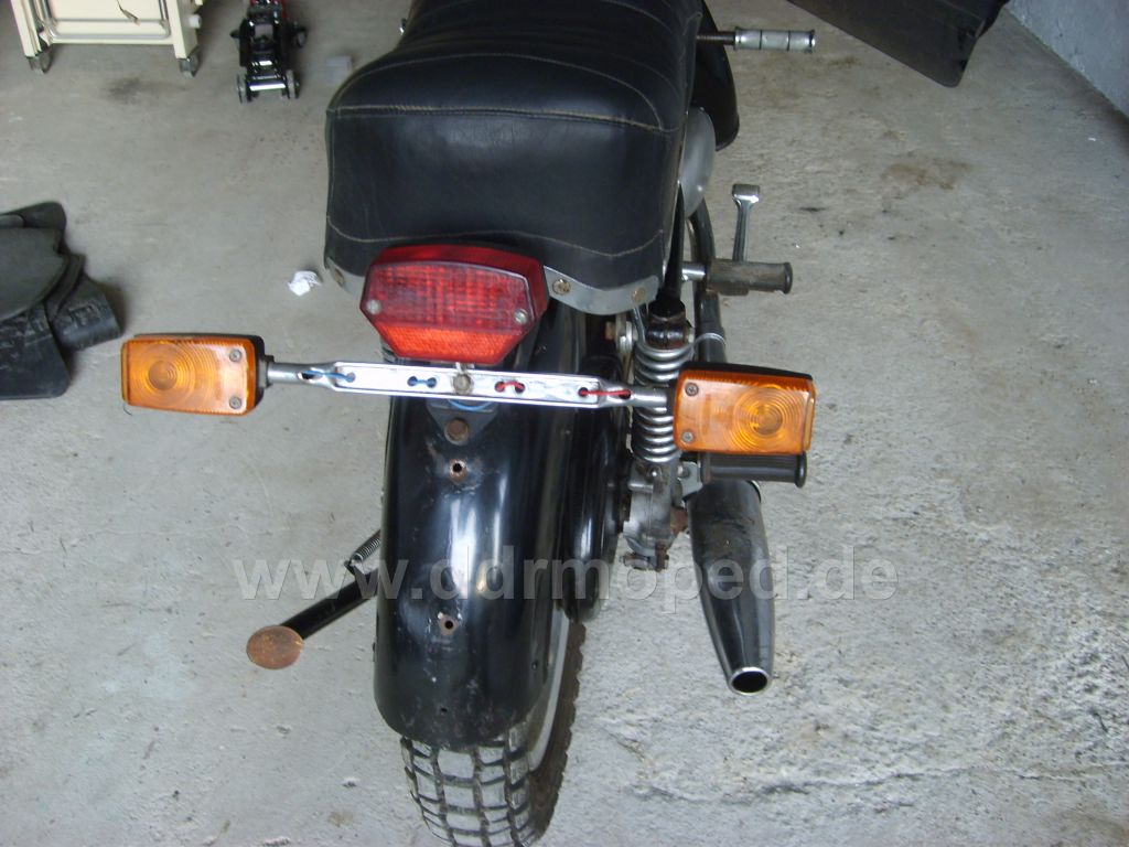

Ähm, ja ich glaube da kommt man schneller wenn man aufzählt was alles noch original ist.....
letztes Bild:
Kettenkasten
evt das Schutzblech
Fußrasten Hinten
Stoßdämpfer
Mittleres Bild:
Hupe
Spulenkasten
Tank
Gabel
Vorderschutzblech
mittleres Bild 2
Bremstrommeln
Seitenkasten
Scheinwerferhalterungen
Ständer
Ähm... ich meine 250€ für ein Motorrad ok, aber wenn du das original Aufbauen willst hast du dir ganz schön viel Arbeit aufgehalst
nochmal schnell zum Abgleich
Motor nicht original
Lenker und Amaturen nicht original
Felgen nicht Original
Tacho,lampe,sitzbank,lichtanlage
alles nicht i.O.

Ok vielen Dank erstmal. Is ja doch ein herber Rückschlag. Mal sehen was ich draus mache...
Aber sag mal gab es die RT denn überhaupt mit Blinkern ?
Und was ist mit dem Motor ? Ich dachte das höchstens der Zylinder falsch ist.
Von welchem Motorrad könnte der Motor denn sein ?
Saxonia
Geschrieben am: 02.05.2010, 13:31
Beiträge: 2710
Mitgliedsnummer.: 3138
Mitglied seit: 24.02.2010
naja so herb ist er nicht, man kann alles verkaufen und bekommt für relativ 'angemessene' Preise richtigen Ersatz - es dauert nur halt, alles zusammenzusuchen :-)
Nein Blinker gab es nicht.
Das ist ein MZ ES oder TS 125/150 Motor.
bei den Felgen musst Du aber mal auf die Rt3 Spezis warten, es könnten auch welche von der letzten sein, meines Erachtens hatten die richtigen rt3 felgen allerdings keinen 'harten rand'
Wenn du Teile benötigst, ich habe noch ein paar wichtige Teile von der Rt/3

Also Felgen sind nicht original, leider kann man auf den Bilder nicht erkennen, wie die Vollnarben genau aussehen..
Liegt die Kette genau in der Fluch? oder versetzt? Wurde was bei den Motorhalterungen gemacht?
Bis jetzt bin ich der Meinung, das es sich um einen 150 ES aus der 0 Serie handelt hmm.gif Der würe nämlich Plug & Play reinpassen...

Kette ist bei mir in der Flucht, Motorhalterung wurde nicht verändert. Also wohl ES150 Motor ?!
