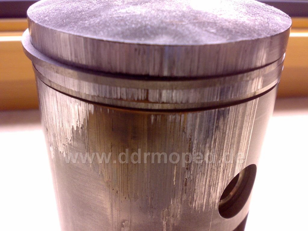

Dieser Kolbenfresser bei der ETZ 250 meines Freundes (schon der zweite) ist bei ca. 60km/h gleichbleibender Geschwindigkeit und nach 3000km entstanden, einfach so. War übrigens einer aus Ungarn. mad.gif

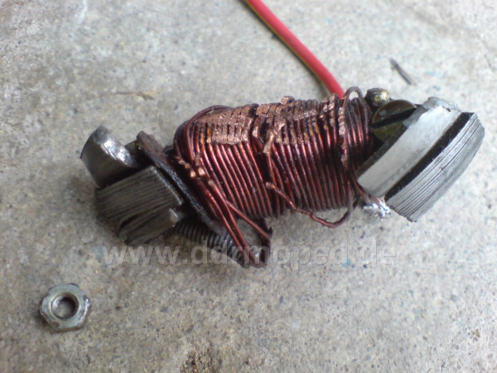

Das ist mir vor paar Tagen zugestoßen...
hab grade Leerlauf reingemacht und bin gemütlich um eine Kurve gegurkt, sollte die letzte Testfahrt mit der Schwalbe werden, als es plötzlich einen Knall gab und sie aus war. Hab nochmal angegekickt, lief paar Sekunden und verabschiedete sich mit einem erneuten Knall endgültig. Diesmal konnte ich nicht mehr kicken ohmy.gif
Ach ja: der Übeltäter war locker und ist im Bild unten links, kam mir beim Abschrauben des Limadeckels entgegen gstürzt sad.gif blink.gif

Probier mal mit eingelegtem Gang um die Kurve zu fahren. Geht deutlich besser, wenn man sich für den richtigen Gang entschieden hat...

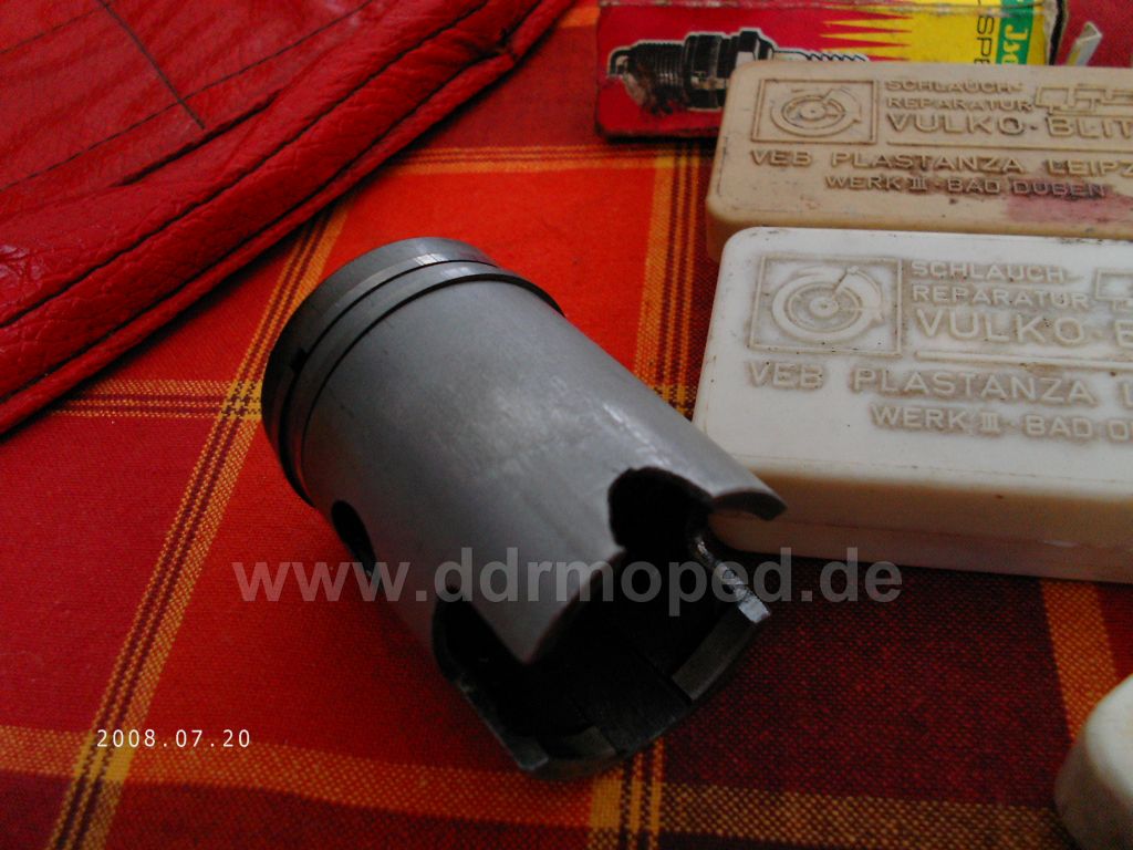

So sah mein Kolben vom Spatz aus:
Einige sagen, es wär "Tuning", ich aber meine, es verändert den Motorlauf zum Negativen. Wegen den veränderten Steuerzeiten (?)...
Wiedereinbau wäre jedenfalls Frevel gewesen, muss ich nun sagen, obwohl ich für einen Moment lang dachte, das Ding wieder einbauen zu können.. laugh.gif
Auf jeden Fall ist es mir unklar, wie sowas passieren kann...naja....in dem Fred zumindest gut aufgehoben biggrin.gif ...

Sieht aus als wär da mal die Pleuelstange auf Tuchfühlung gegangen... laugh.gif

Also das sieht für mich ganz danach auc als hätte mal jemand bei abgenommennen Zylinder den Kickstarter getreten. biggrin.gif Dann haut das Pleul schonmal gern ne Ecke aus´m Kolben!!
Bein meinem Nachbarn(übrigens richtiger Materialfahrer) ist die Kiste noch ganz gut gerannt. Aber nur noch in hohen Drezahlen und für kurze Zeit. Lag wohl aber dann auch mehr an seiner Fahrweise!!! biggrin.gif biggrin.gif biggrin.gif

Will ja mal nich klugscheißen aber ich glaube echt dass das eine Tuningmaßnahme sein soll... hab auch so einen Kolben rumliegen, und immerhin bewirkt diese, wenn auch ziemlich rohe und ungenaue Maßnahme mehr Sprit für den Kurbelraum ermm.gif laugh.gif

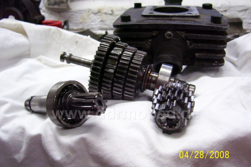

Hallo,möchte auch einen kleinen getriebeschaden beisteuern.Bruch der Kupplungswelle an einen 90 ccm Simson motor .Es war nicht nachzuvollziehen was zuerst eingetreten ist Bruch der Welle oder Zahnausfall der Gangräder mit folge des bruchs derselben ,das Endurorennen fiel leider aus wink.gif .mfg andi

da haben wir aber auf ganzer Breite früher das Kolbenhemd hinten um 1-2 mm gekürzt und vorn Auslaßseitig den Kolbenkopf zeitgleich um die Hälfte der hinteren Abtragung abgeschliffen wink.gif thumbsup.gif

Ja so kenne ich das auch...
Und vor allem so viele Leute konnten doch nicht so doof sein und ohne zylinder einfach mal so zu kicken oder? ohmy.gif
EDIT: @ Andi: Von wem ist der Zylinder? erscheint mir recht sinnlos dass der so dicke Kühlrippen hat... eine mehr hätte wohl mehr Sinn oder? hmm.gif

Hallo Ludwig,bezugnehmend auf deine Frage es ist ein umgebauter Metra Kit Zylinder.Um die Simson Optik annähernd zu erhalten wurden wink.gif die Kühlrippen etwas gekürzt.mfg andi
Hmm aber wurde auch ganz schön heiß würde ich meinen, hat aber wohl eher nix mit dem Getriebeschaden zu tun, das leigt wohl dann doch eher an der Leistung laugh.gif
