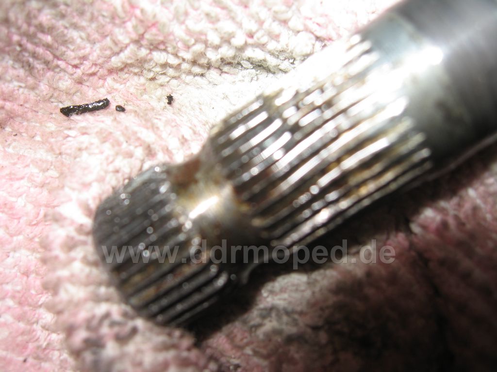

Kickstarterwelle. Hast du die auch noch da?

Ich habe irgendwo mal gelesen, dass es verschiedene Verzahnungen gab. Ich brauch diese:

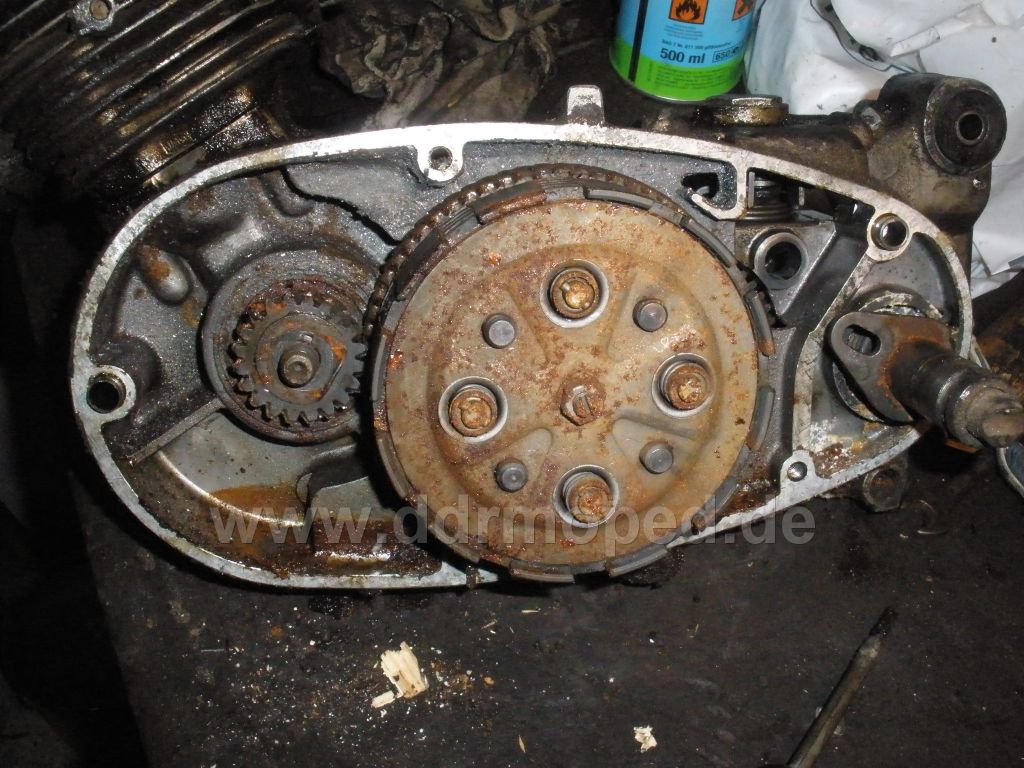

Ich unterbreche euren Dialog nur ungerne, aber zum Thema "Spektakulärer Schaden" hätt ich auch noch was zu bieten. So sah ein Motor, den wir aus einer geschenkt bekommenen Schwalbe ausbauten, kupplungsseitig aus. Also wenn das kein (Wasser-)Schaden ist... Übrigens brauchten wir ca. 2 Stunden, um den Motor zu zerlegen. Und das Tolle: die Getriebeseite des Motors ist noch verwendbar.

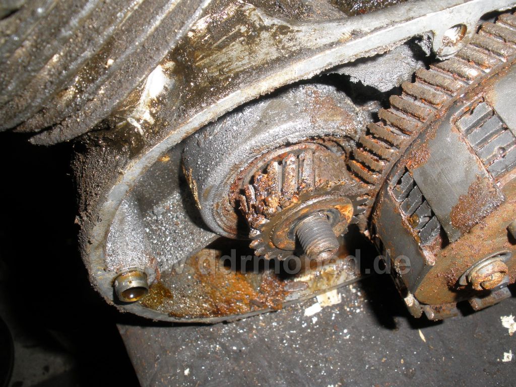

Und hier ist´s noch deutlicher zu sehen:

Lag der Motor in einem Teich!???? biggrin.gif biggrin.gif biggrin.gif wink.gif

Vielleicht hat die Schwalbe gedacht sie wäre eine Ente?

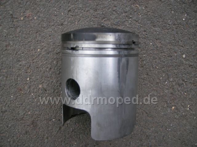

Kapitaler Kolbenfresser meiner ETZ250. Bei 110 Stuntmässig abgestiegen. Scheiß Nachbau Kolben. weep.gif

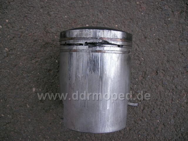

andere Seite

Hast du dir dabei was getan? Reparieren kann man fast alles, Hauptsache dir ist bei der Geschwindigkeit nichts passiert.

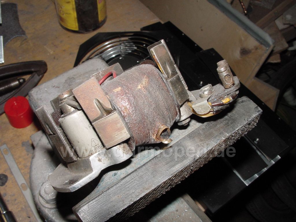

Die Grundplatte aus meinem Sr2, leider habe ich das Kabel auf die Schnelle nicht gefunden aber der Bock lief so noch. Das Kabel war richtig weggegammelt biggrin.gif

Erzähl mal bitte, wie sich so ein Kolbenfresser "anfühlt".

Ich fahre grundsätzlich mir halbschalen Helm mit Vollvisier. Deshalb habe ich recht viele Windgerräuche.
Vor dem Fresser hört man ein merkwürdiges rascheln aber nur etwa 1 sek lang, dann blockiert das Hinterrad. Dann sollte man schnell die Kupplung ziehen sonst gehts dir wie mir heute Mittag. Ich habe einen etwa 30 Meter langen schwarzen Strich mit Kurven auf die Strasse gemahlt wobei mein Reifen einen hässlichen Bremsplatten abbekommen hat. Kann ich wegschmeissen. Auf Grund meiner langen Gabel konnte ich viel Geschwindigkeit abbauen bevor ich abgesprungen bin. Nach etwa 5 Metern auf dem Hosenboden bin ich 2 Meter vor dem Motorrad zum Liegen gekommen. Schwein gehabt! weep.gif Lederhose, Jacke und Stiefel sind leicht beschädigt, Handschuhe kann ich wegschmeissen. weep.gif
Resüme: Beim Einfahren eines neuen Zylinders immmer mit zwei Fingern an der Kupplung! thumbsup.gif
