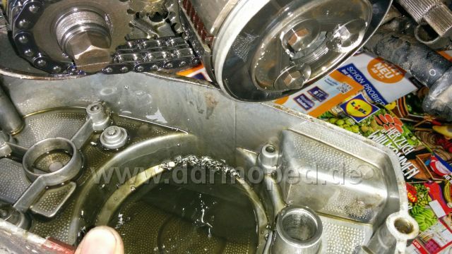

Ich hab mich schon gewundert warum die Kupplung ins leere ging und es metallische Geräusche beim kuppeln gab _uhm.gif
Ergebnis: Deckel abgefräst von innen unsure.gif weil ein ich denke mal MZ Monteur ph34r.gif ph34r.gif damals das Sicherungsblech von der Kupplungsmutti nicht umgebogen hat blink.gif (der Motor war neu beim Kauf 800km, lediglich die Getrenntschmierung hat mal irgendjmd. ausgebaut.)
Man glaubt es kaum aber ich bin mit komplett losem Korb 25km gefahren, logischerweise auch ohne zu kuppeln aber das Getriebe hats schon überlebt, ich hab immer in den bestmöglichen Drehzahlen geschalten da geht das relativ gut.

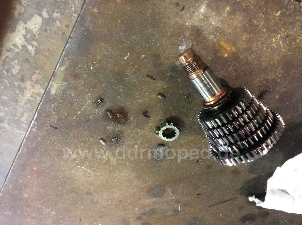

Hier das Getriebe von meiner enduro, ich denke es kann sich jeder selbst denken das da was nicht stimmt ph34r.gif

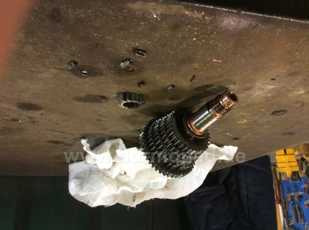

Keine Ahnung warum das Bild über Kopf steht. Sitze hier mit'n ipad, _uhm.gif

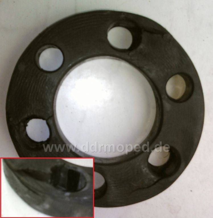

Hab heute mal den Mitnehmer im Zuge der Bremsenwartung gewechselt. Das zunehmende Klacken während des Anfahrens/Gangwechsels war doch etwas alarmierend.
Der Schaden selbst ist nicht unbedingt spektakulär, aber dafür die Folgen, wenn man es ignoriert. wink.gif
Auch wenn ich bislang noch keinen Mitnehmer ausgebaut habe, der schon nach kurzer Zeit so übel zerstört war. Laufleistung ca. 2.500km in etwa 1 Jahr.

Geschrieben am: 16.08.2014, 21:35
So sah der Mitnehmer meines Spatzen aus .

Hallo Homer,soetwas passiert aber nicht bei den originalen 3.6 PS.Gängräder gibt es eineln zu kaufen oder umrüsten auf "langer" erster Gang dann zerbröselt dir nicht das Gangrad vom 2.Gang.mfg andi cool.gif

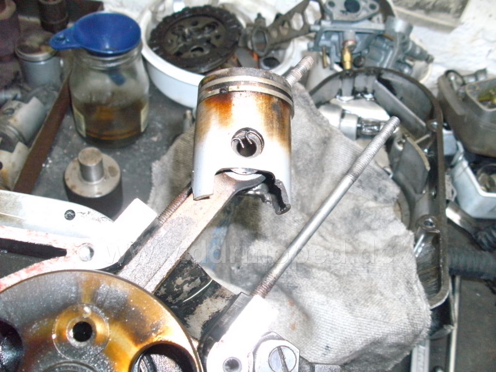

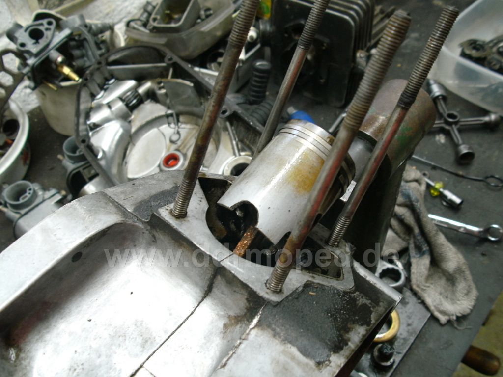

Hallo,habe gerade auch einen" Pflegefall" auf dem Tisch.Die Bilder sagen sicher alles.mfg andi cool.gif

Wie geht das ?
MfG Rico
Geschrieben am: 17.08.2014, 21:29
Geschrieben am: 20.08.2014, 19:35
QUOTE (Rush @ 17.08.2014, 21:17)
Wie geht das ?
Meist durch Benzinschlag, hier aber wahrscheinlich durch Montagefehler beim Zylinder aufsetzen.

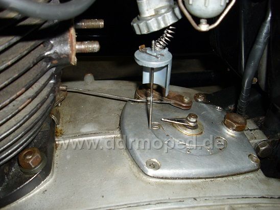

Nach ca 40 Km, während der Fahrt, das. ohmy.gif Die Hälfte vom Vergaserschieber einfach abgebrochen
