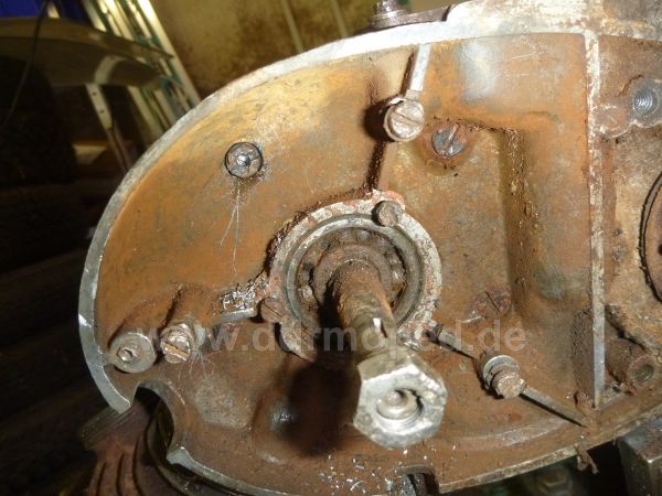

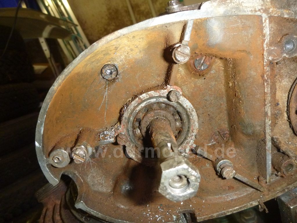

Von 12 Gehäuseschrauben musste ich 9 rausbohren...

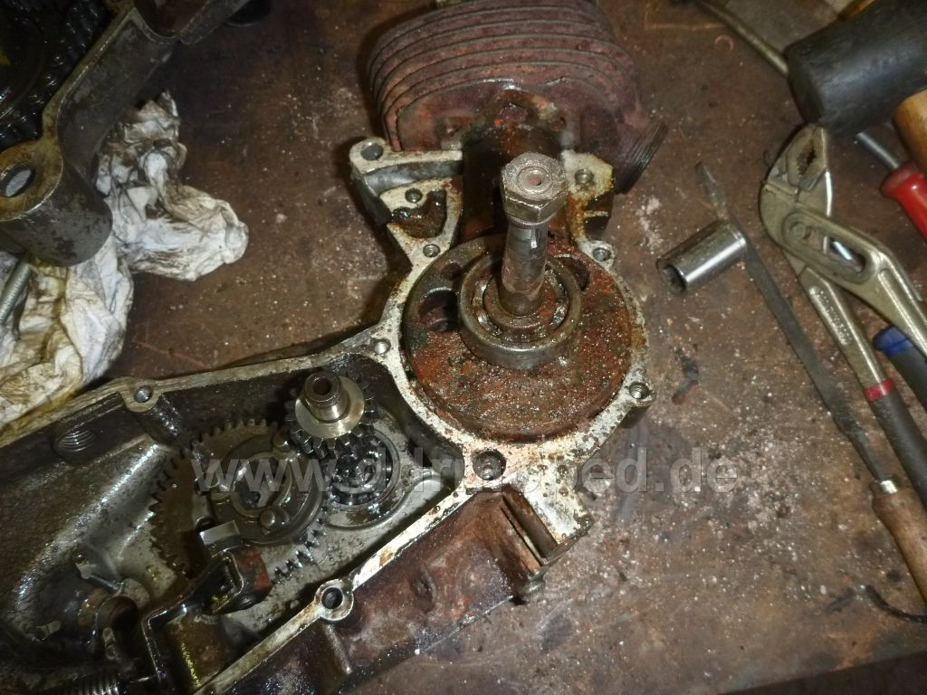

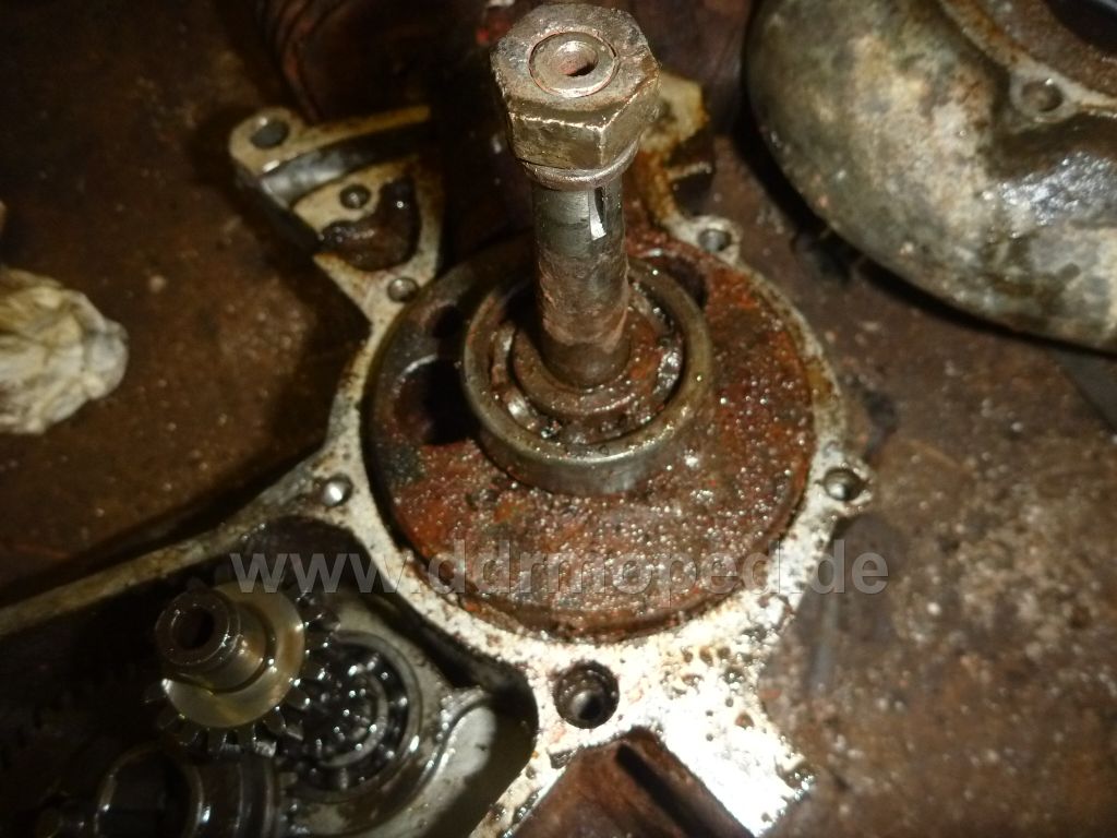

Dank einiger wichtiger Tipps von Norbert habe ich das jetzt soweit offen:
KW ist total fest, Kolben auch:
Mein Fuhrpark
Otto
Geschrieben am: 30.03.2015, 20:30
Beiträge: 2170
Mitgliedsnummer.: 7023
Mitglied seit: 21.12.2013
Mal sehen wie ich den Kolben und die KW raus kriege.
Mein Fuhrpark
Tingel
Geschrieben am: 30.03.2015, 20:40
Beiträge: 300
Mitgliedsnummer.: 7177
Mitglied seit: 23.02.2014
Die Kurbelwelle müsste doch eigentlich inklusive Lager mit Wärme und eventuell vorherigem Sprühöleinsatz aus ihrem Sitz gehen.
Falls die Stehbolzen nicht alle rausgingen würde ich das Pleul zerschneiden, und den Zylinder mit Kolben in heißer Zitronensäure einlegen. Wenn der Rost aufgelöst ist sollte sich der Kolben auch eventuell mit Wärme und Sprühöl heraustreiben lassen.
Gruß Tingel
Gruß Tingel
Alles wird besser, aber nichts wird gut.
essifreak
Geschrieben am: 30.03.2015, 20:54
Beiträge: 5090
Mitgliedsnummer.: 2391
Mitglied seit: 25.06.2009
http://simson-oldie.jimdo.com
Ich liebe Originallack...
AWO 425-good vibrations
schwalbe rider
Geschrieben am: 31.03.2015, 02:32
Beiträge: 3347
Mitgliedsnummer.: 1859
Mitglied seit: 01.02.2009
Oder den kolbenboden entfernen und dann den Kolben der länge teilen. Mit sägen oder feilen. Da hast du zwei stücke die nicht mehr unter "spannung" stehen.
Otto
Geschrieben am: 31.03.2015, 07:30
Beiträge: 2170
QUOTE (Tingel @ 30.03.2015, 20:40)
Gruß Tingel
Die KW geht nicht raus, solange der Zylinder noch drin ist. Der Zylinder geht nicht raus, solange der Kolben feststeckt...
Da waren schon schärfere Sachen als Sprühöl dran...
Die Stehbolzen sind alle raus. Mit der Zitronensäure, das werde ich probieren.
Mein Fuhrpark
Geschrieben am: 31.03.2015, 08:52
Aus der Erfahrung heraus sage ich Dir: Vergiss den Zylinder mitsamt dem Kolben.
Selbst wenn Du den Kolben raus bekommst, kannst Du den Zylinder vergessen. Der ist durch das Wasser innen so rostnarbig, dass selbst ein Honen aufs letzte Maß nicht mehr geht. Muss man sehn.
Ich würde das Pleuel trennen. Selbst da wirst Du Schwierigkeiten haben, den festgebackenen Zylinder aus dem Gehäuse zu bekommen. Das geht aber mit Wärme auf die Gehäusehälfte und unterkeilen. Der Zylinderfuß sitzt ja in der linken Hälfte nicht nur zur Hälfte, sondern etwas mehr.
