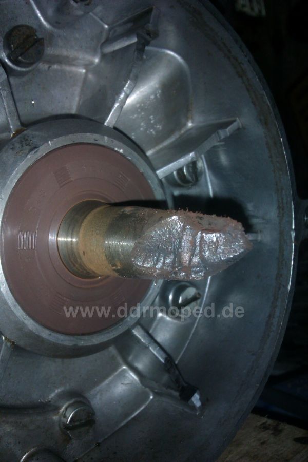

Ich habe am Wochenende beim SR2E vom Kumpel was gesehen, dass habe ich so noch nie gehabt.
Er klagte über schlechten Leerlauf und unrunden Lauf allgemein. In den oberen Drehzahlen ging es wohl soweit.
Ich mich erbarmt und in meiner Garage mal den rechten Motordeckel abgemacht. Was sofort auffiel war das lockere Polrad, und der Umstand, die KW auch seitwärts um mehrere Millimeter verschieben zu können.
Als nächstes den Deckel mit Simmerring ab-->nur noch die halbe Dichtung da...
Wieder die KW bewegt, seitlich und in sämtliche Richtungen. Da fällt mir auf, dass ich mit wenig Kraftaufwand den Lageraußenring im Lagersitz drehen kann. Der Lagersitz scheint übel ausgenuddelt zu sein.
Motorhälfte, KW, Lager Schrott? Jemand schonmal gehabt?
MfG Robert

Geschrieben am: 04.09.2015, 08:57
QUOTE (Roberto @ 05.08.2015, 16:53)
MfG Robert
Hatte ich auch, bei mir lag es an einer Nachbaukurbelwelle mit 3/10 (!) Schlag. Die hat mir den Lagersitz versaut. Ich habe den Lagersitz Laser-Auftragsschweißen und neu ausdrehen lassen. Das kostet aber eine Stange Geld.
