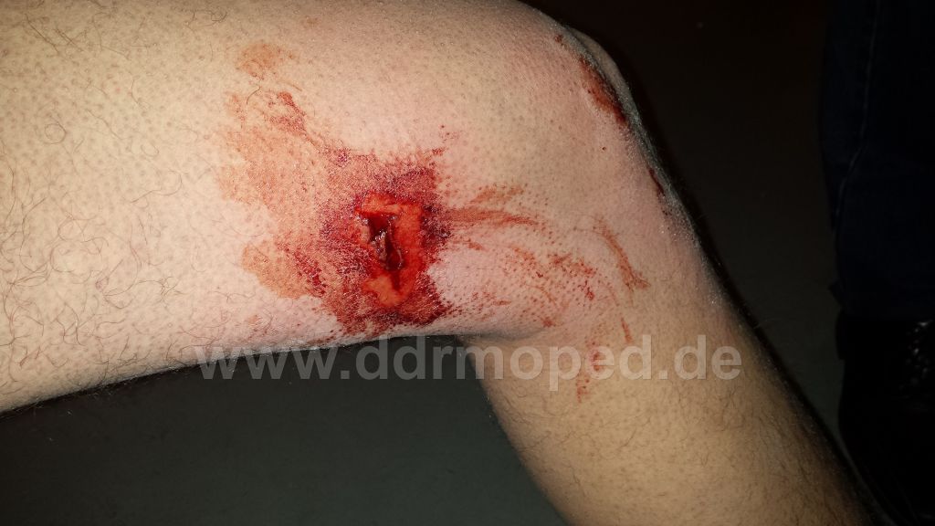

Mal ein Personenschaden.. So sieht es aus wenn man von einem Besoffenen angefahren wird und zwischen Auto und Hauswand eingeklemmt wird... ph34r.gif tongue.gif
LG Marco

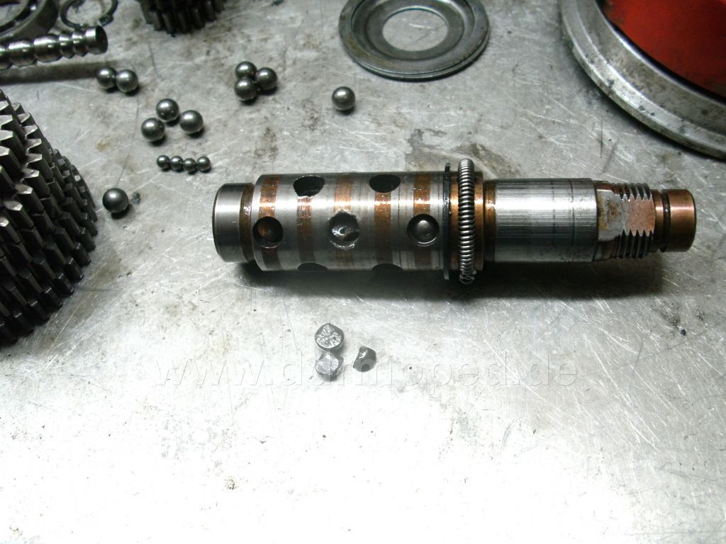

Hallo,hier mal ein Getriebeschaden Kugeln der Verrastung von 3. Gang sind zerbrochen und haben die Abtriebswelle ruiniert.mfg andi cool.gif
