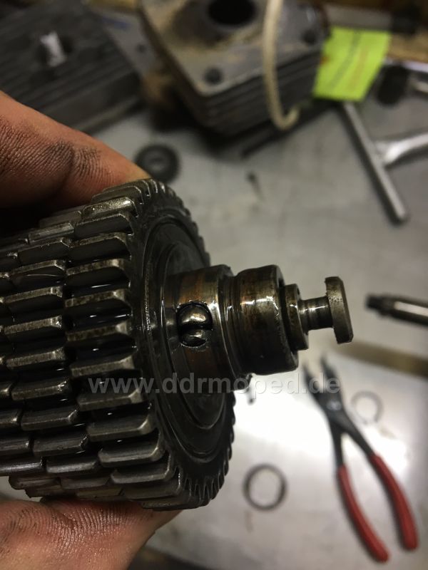

Ist schon heftig. Das Fünfgang scheint wohl nicht das Stabilste zu sein, Karies am ersten und schwache Kugeln (oder zu hard, das die spröde waren)...

Die Frage ist: wieviel PS wirkten da? laugh.gif
Hatte schon 5 5Gang Getriebe. Selbst bei 20 PS hielt noch alles (also zumindest das Getriebe.. laugh.gif )
Aber da gibt es natürlich auch Qualitätsschwankungen, keine Frage.

Andi, du kannst wenigstens von dir behaupten, ich habe die Kugelkernspaltung endeckt. Hast du noch gewisse Optimierungen am Motor gehabt?

Also ob das Getriebe bei 3-4 facher Belastung länger halten würde..

Das Problem ist der Platz, da sitzen alle 5 Zahnradpaare wie Hühner auf der Stange, nur etwas enger. Daher werden auch die Kugeln kleiner. Es tritt ja noch bei eingelegten Gang eine Scherbewegung auf, also die Kugelspaltung erfolgt durch die Abtriebswelle und der Innenverzahnung des Gangrades.
Bei den 3er udn den 4er sind die Zahnradbreiten alle gleichgroß.

mein MZA 5 Gang lang hält seit 4000km mit nem 85/4 und 10KW....
