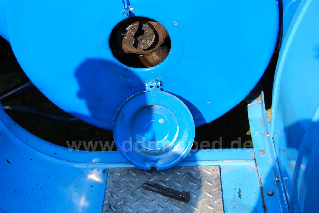

Heute war ich mit dem 38er Lanz Bulldog unterwegs, und ich vernahm schon nach dem Anschmeißen ein metallisches Geräusch.
" unsure.gif Pleuellager" war meine erste Vermutung, aber er fing sich wieder und so ging die Fahrt los...
Ca. 10 m vor dem Ziel tourte der Motor plötzlich hoch, und wieder ab, und wieder hoch, usw. ... und auf einmal schaukelte er sich auf, und aus der Vor-Zurück-Wippbewegung wurde ein seitliches hin- und herschaukeln ohmy.gif ...
Ich stellte den Motor sofort ab, und siehe da: Der Schwungradkeil hat sich gelöst. blink.gif unsure.gif
Sowas kann schlimm enden....ist bestimmt nicht so toll, wenn einem 75 kg Gusseisen um die Ohren fliegen....
Geschrieben am: 03.05.2009, 20:48

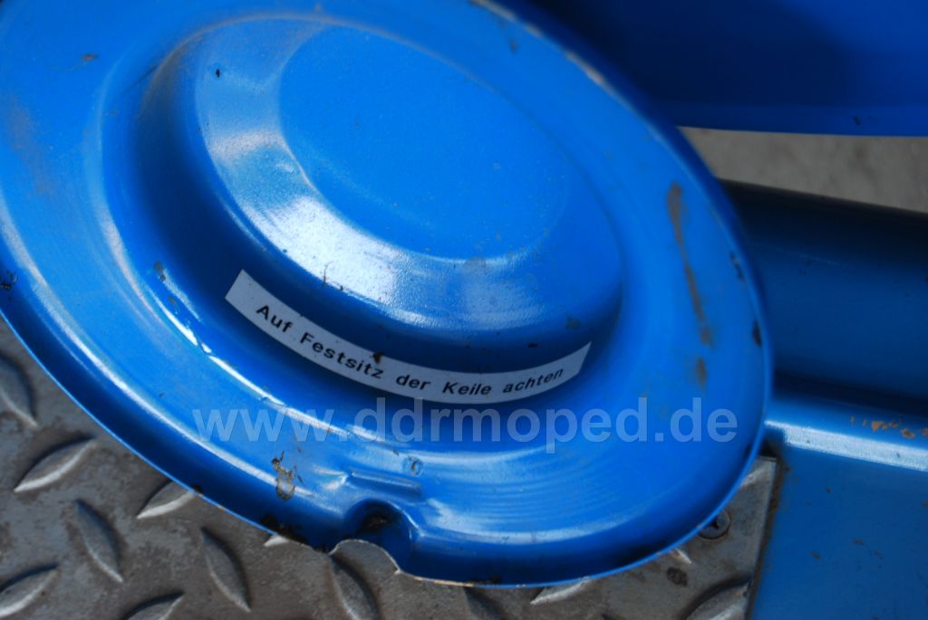

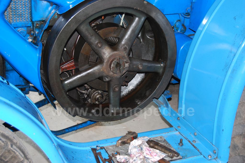

Wir haben ihn dann nach Hause geschleppt und dort habe ich gleich das Problem versucht zu beheben.
Dieser Nasenkeil hat eine Steigung von 1:100 und dient zum Sichern der Schwungscheibe und als Mitnehmer Kurbelwelle/Schwungscheibe. Diese Keile müssen 100% fest sitzen, sonst wirds gefährlich.
Also hab ich das Schwungrad wieder auf die Kurbelwelle gedrückt (ist ca. 10mm nach außen gewandert blink.gif ), und den Keil wieder reingetrieben. Ich denke/hoffe, dass er nun hält.

QUOTE (Star73 @ 03.05.2009, 21:48)
Solltest vieleicht lieber mal ab und zu draufrumklopfen, nicht dass dir das Teil eines Tages um die Ohren fliegt.
Mfg ludwig
Grüße, Ludwig
PME-MailICQMSN
Geschrieben am: 03.05.2009, 21:07
Ludwig, wie gesagt: Sonst immer! Ich warte alle meine Fahrzeuge immer sehr gewissenhaft, und schone sie auch.
In der originalen Betriebsanleitung steht ja auch schon, man solle doch immer den festen Sitz der Nasenkeile überprüfen (Fäustel gehört deshalb immer mit zum Bordwerkzeug).
Ich verbuche es unter "Erfahrung". Dementsprechend wurden auch schon Vorsorgemaßnahmen getroffen biggrin.gif .

Aber der Lanz hat einen abgestuften Fliehkraft-Drehzahlregler, welcher eine sehr präzise Einstellung verlangt. Ist dieser verstellt, kann der Motor unkontrolliert auf- oder abtouren, und dann wirds gefährlich, aber auch dann nur, wenn eben der Schwungradkeil locker ist.
Wobei, im Verhältnis gesehen waren das die wenigsten Unfälle. hmm.gif Am meisten geschahen Unfälle entweder beim Anwerfen mit dem Lenkrad, oder halt durch die Brandgefahr des Auspuffes.
Das Lockern des Nasenkeiles macht sich übrigens ganz gut bemerkbar (wie ich jetzt weiß biggrin.gif ): Lange bevor die Schwungmasse wandert macht es ein metallisches Klopfgeräusch, und wenn der Keil dann weg ist (meist liegt er einige Meter entfernt), schaukelt der Trecker nach links und rechts, er schüttelt sich regelrecht. Wenn man Pech hat, rutscht der Excenter von der Kurbelwelle runter und dann hat man ein Problem. Ich hatte Glück und brauchte nur alles wieder festzumachen.
Aber da hatte ich zum ersten mal Angst auf dem Bulldog. 1. war es für mich ungewohnt, und 2. weiß ich ja um die potenziellen gefahren mit dem Schwungradkeil, zumal 3. sehr viele Leute drumherum hätten stehen können....sowas geht durch Mark und Knochen, selbst wenn man sich viel zutraut. wink.gif

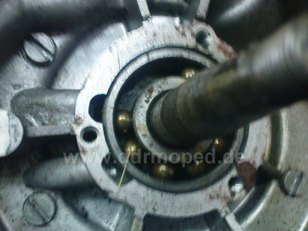

Das Kugellager meines Schrottmotors: (ok bei 2Euro und einem top Getriebe kann man das verkraften)
P-J
Geschrieben am: 11.05.2009, 20:15
Beiträge: 618
Mitgliedsnummer.: 703
Mitglied seit: 16.07.2007
Haste die fehlenden Kugeln gefunden oder sind die Pulverisiet.
Ludwig
Geschrieben am: 11.05.2009, 20:16
Beiträge: 2706
Mitgliedsnummer.: 1101
Mitglied seit: 15.02.2008
Die werden wohl alle drin sein, aber verschoben oder täusch ich mich?
Grüße, Ludwig
PME-MailICQMSN
apfelbaum
Geschrieben am: 11.05.2009, 20:17
Beiträge: 4063
Mitgliedsnummer.: 400
Mitglied seit: 29.11.2006
Da fehlen Kugeln. Definitiv. Wo die geblieben sind? Keine Ahnung. Hab den Motor aufm Schrott gefunden.
