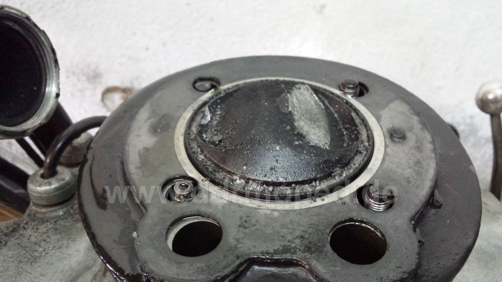

Endlich, habe ich mir gedacht als ich den Schaden an der AWO gefunden habe, kann ich auch was in diesen Thread schreiben! Ja, das war mein erster Gedanke... _console.gif
Nicht wirklich, aber wo denn hin wenn nicht hierher mit dem Bild?! ph34r.gif wink.gif
essifreak
Geschrieben am: 25.09.2016, 23:11
Beiträge: 5090
Mitgliedsnummer.: 2391
Mitglied seit: 25.06.2009
Oh, böse, wie lang hat der Motor gehalten?

Pedalritter
Geschrieben am: 26.09.2016, 06:38
Beiträge: 1690
Mitgliedsnummer.: 2885
Mitglied seit: 02.12.2009
So ungefähr 35 Jahre, in denen die AWO um die 9000 Km bewegt wurde. Alles ok also. thumbsup.gif

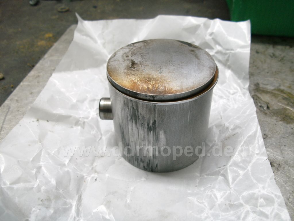

andi2
Geschrieben am: 26.09.2016, 18:23
Beiträge: 3187
Mitgliedsnummer.: 1290
Mitglied seit: 31.05.2008
Hallo,auch ein Kolbenschaden.Motor lief ohne Leistungsverlust wurde nur durch Zufall entdeckt(Auspuffwechsel)mfg andi cool.gif

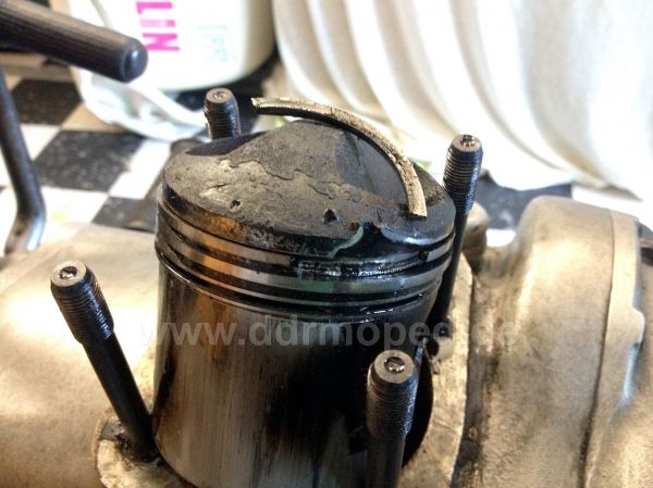

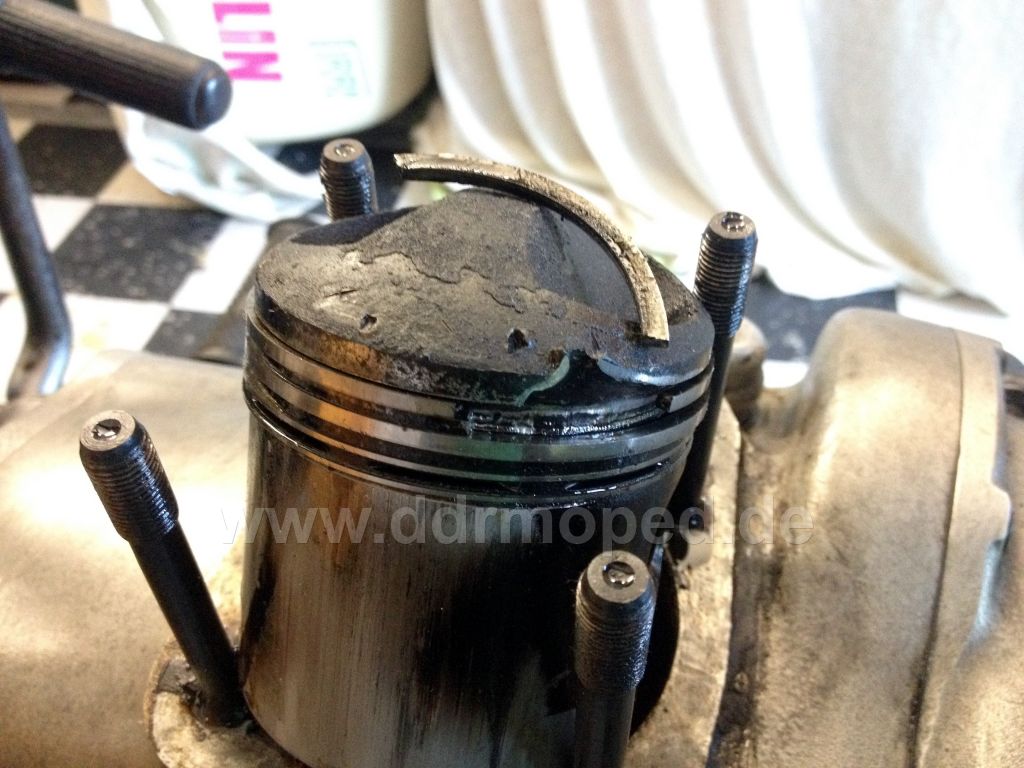

bäcker89
Geschrieben am: 26.09.2016, 19:20
Beiträge: 609
Mitgliedsnummer.: 4020
Mitglied seit: 23.11.2010
Da kann ich mithalten!
Pedalritter
Geschrieben am: 26.09.2016, 20:21
Beiträge: 1690
Ventil abgerissen?
bäcker89
Geschrieben am: 27.09.2016, 07:32
Beiträge: 609
Nö!
Da hat die groß Konzerntechnik versagt, da sind die Ventilkeile nach knapp 300km durch den Federteller gerutscht und das 39er E-Ventil ist reingefallen.
Es sah danch wie eine Bogenlampe aus.
Ist aber auch schon 2 Jahre her, habe jetzt verstärkte drinn welche seit dem klaglos halten.
Otto
Geschrieben am: 27.09.2016, 10:43
Beiträge: 2142
Mitgliedsnummer.: 7023
Mitglied seit: 21.12.2013
QUOTE (bäcker89 @ 27.09.2016, 07:32)
Nö!
Nach 300km???? An einem Neuwagen? Da hätte ich rein gar nichts gemacht, die Kiste hätte ich denen auf den Hof gestellt und einen Koffer voll Geld mitgenommen, sonst hätte ich die Bilder in jedem Forum veröffentlich!

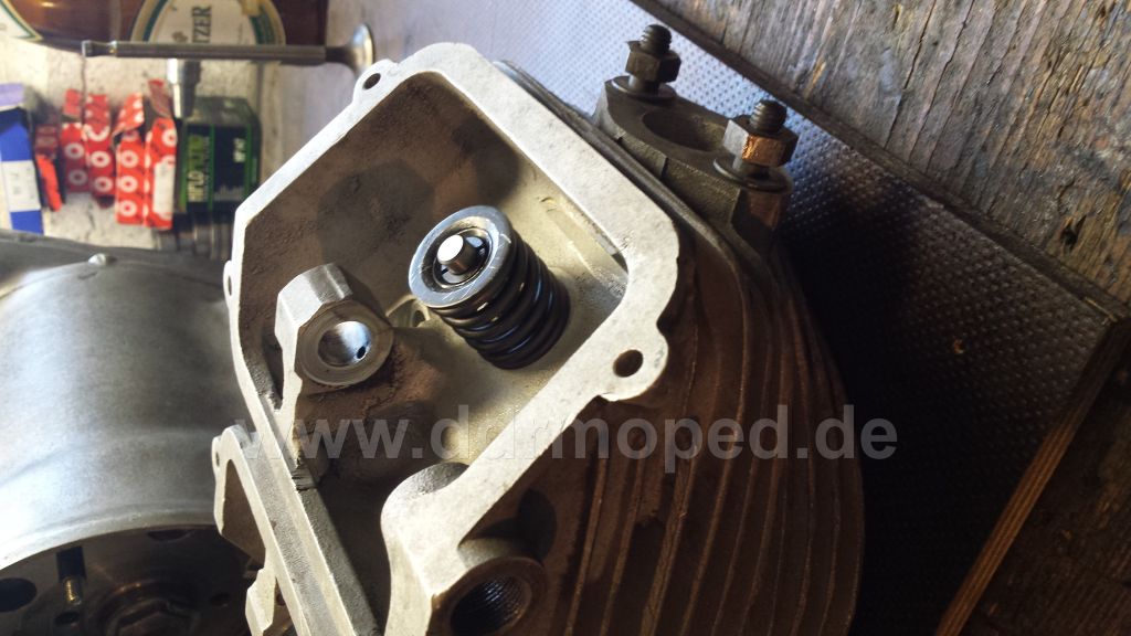

bäcker89
Geschrieben am: 27.09.2016, 11:24
Beiträge: 609
Der Kenner wird rauslesen und sehen das es sich um einen Touren AWO Motor mit mehr Hub handelt und der Zylinderkopf auf Schraubenfedern umgebaut war, was dan so aussieht.
