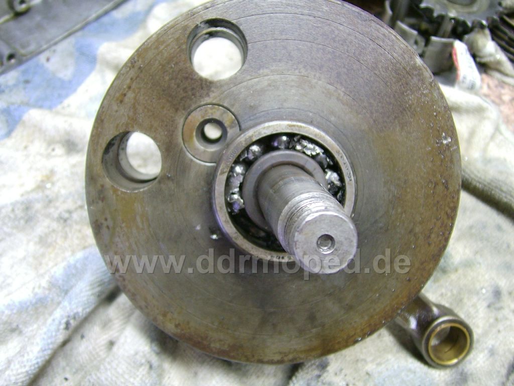

QUOTE (apfelbaum @ 11.05.2009, 21:17)
Da fehlen Kugeln. Definitiv. Wo die geblieben sind? Keine Ahnung. Hab den Motor aufm Schrott gefunden.
Schade, hab gedacht hinter der KW haben sich paar mehr versteckt... ph34r.gif

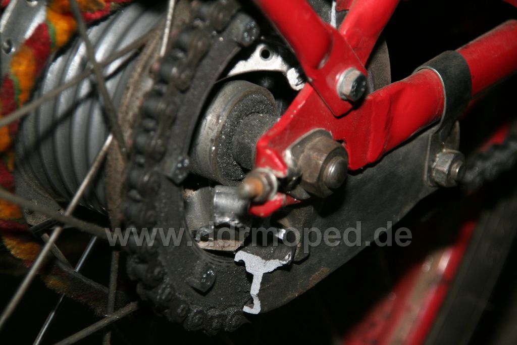

Geschrieben am: 18.05.2009, 21:50
Nr1.
Geschrieben am: 18.05.2009, 21:51
Nr.2

Hallo NorbertE !

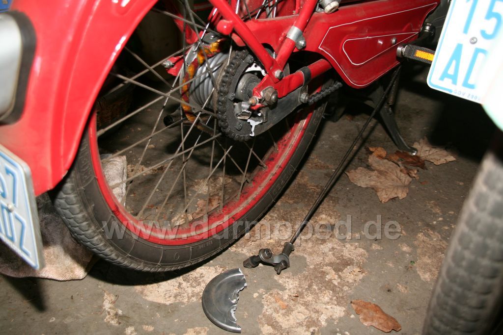

Wie kann so was passieren? Rohe Kräfte...? Materialfehler? Garantie ist mit Sicherheit schon abgelaufen.... cry.gif weep.gif
Beste Grüße !
Geschrieben am: 18.05.2009, 22:23
blink.gif Da muss ja schon nen Haarriss drin gewesen sein.

Geschrieben am: 19.05.2009, 09:19
Auf den Betätigungsflächen der Backen sind diese Blechkappen drauf. Meine Vermutung, dass sich eine gelöst hat. Es war bei der Ausfahrt über ca. 30-35 km keine Bremswirkung hinten mehr da. Kurz vor der Haustür dann ein trockener Knall....

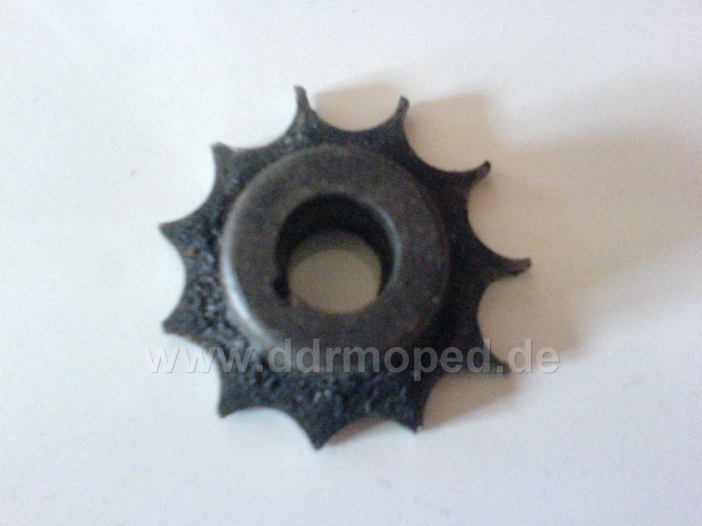

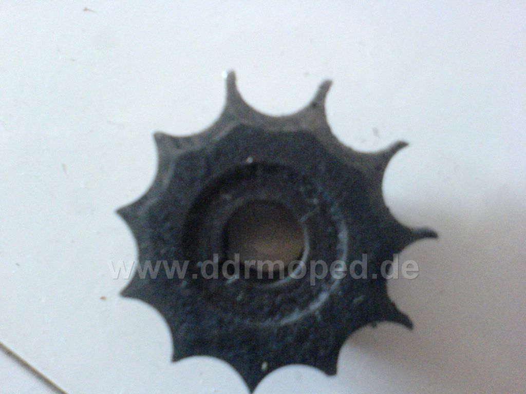

Geschrieben am: 08.06.2009, 18:19
Es ist zwar kein so Großer Schaden aber ich hab mal mein MAW Ritzel betrachtet blink.gif nach wenigen 1000 Kilometern, Kettenspannung stimmt und das große Kettenblatt is wie neu, immer noch.
Aber das vordere Ritzel wurde offenbar nicht gehärtet.
Geschrieben am: 08.06.2009, 18:21
umgedreht.

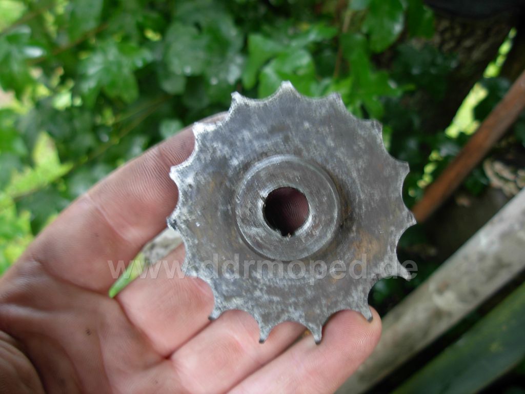

Peterle
Geschrieben am: 08.06.2009, 18:51
Beiträge: 2529
Mitgliedsnummer.: 1920
Mitglied seit: 22.02.2009

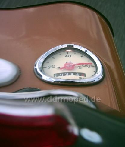

Hallo !
Man könnte meinen es ist alles zerknautsch. Aber es ist während der Fahrt so entstanden.
Ludwig
Geschrieben am: 11.06.2009, 22:17
Beiträge: 2706
Mitgliedsnummer.: 1101
Mitglied seit: 15.02.2008
EDIT: Eigentlich wollte er nur die Höchstgeschwindigkeit bearbeiten, gibs zu tongue.gif wink.gif laugh.gif
