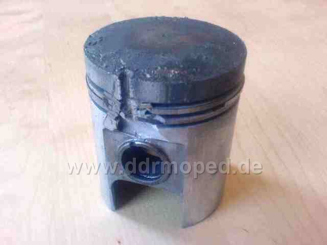

Hier mal ein Bild was ich heute entdecken musste... ist nix spektakuläres aber zum Aufregen reichts dry.gif
Grüße, Ludwig

Geschrieben am: 24.09.2008, 11:58
Ludwig
Geschrieben am: 24.09.2008, 12:06
Beiträge: 2706
Mitgliedsnummer.: 1101
Mitglied seit: 15.02.2008

Geschrieben am: 24.09.2008, 22:21
Beiträge: 2267
Mitgliedsnummer.: 213
Mitglied seit: 10.02.2006
Wie ich schon schrieb, ein Teil von Pleuellager, das sich nach oben durcharbeitete und beim finalen Einschlag den Motor außer Betrieb setzte.

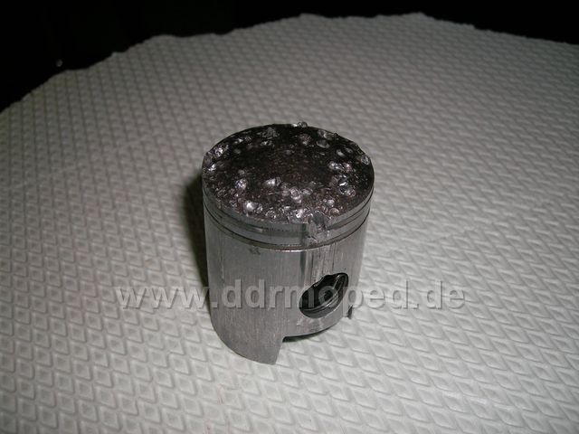

Durchgewanderte Röllchen des unteren Pleullagers haben wir auch. Rennmofa Kreidler Flory das schon zwei 8std Rennen hinter sich hatte. Nach 6,5 Std im 3ten Jahr und nach Leistungsverlust sieht es so aus.

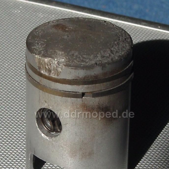

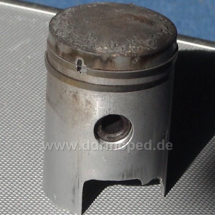

Geschrieben am: 28.09.2008, 13:26
Da habe ich auch noch was.
Geschrieben am: 28.09.2008, 13:33
Ein Stift vom Kobenring hat sich gelöst und ist den Kolben runtergewandert. Irgendwann hat er sich im Überstömkanal verklemmt und den Kolben ein Stück weggebrochen. Das Stück ist in den Brennraum gewandert und hat die Kolbenringe zusammengedrückt. Ich bin mit einem Kompressionsdruck von 2bar bis zu nächsten Werkstatt gekommen.
Das obere Nadellager war unabhängig davon auch gemahlen.
Ludwig
Geschrieben am: 29.09.2008, 17:06
Beiträge: 2706
