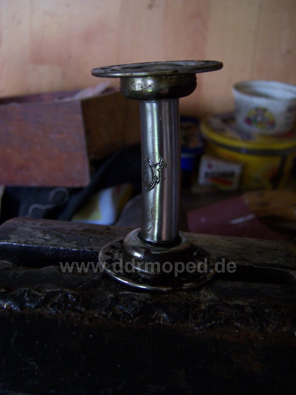

Daraus resultierte eine abgesprungene Kette, die wiederum zu einem gebrochenen Kettenkasten führte.

Da hat jemand den Konus so fest angebrummt, das sich die Nabe verbogen hat unsure.gif

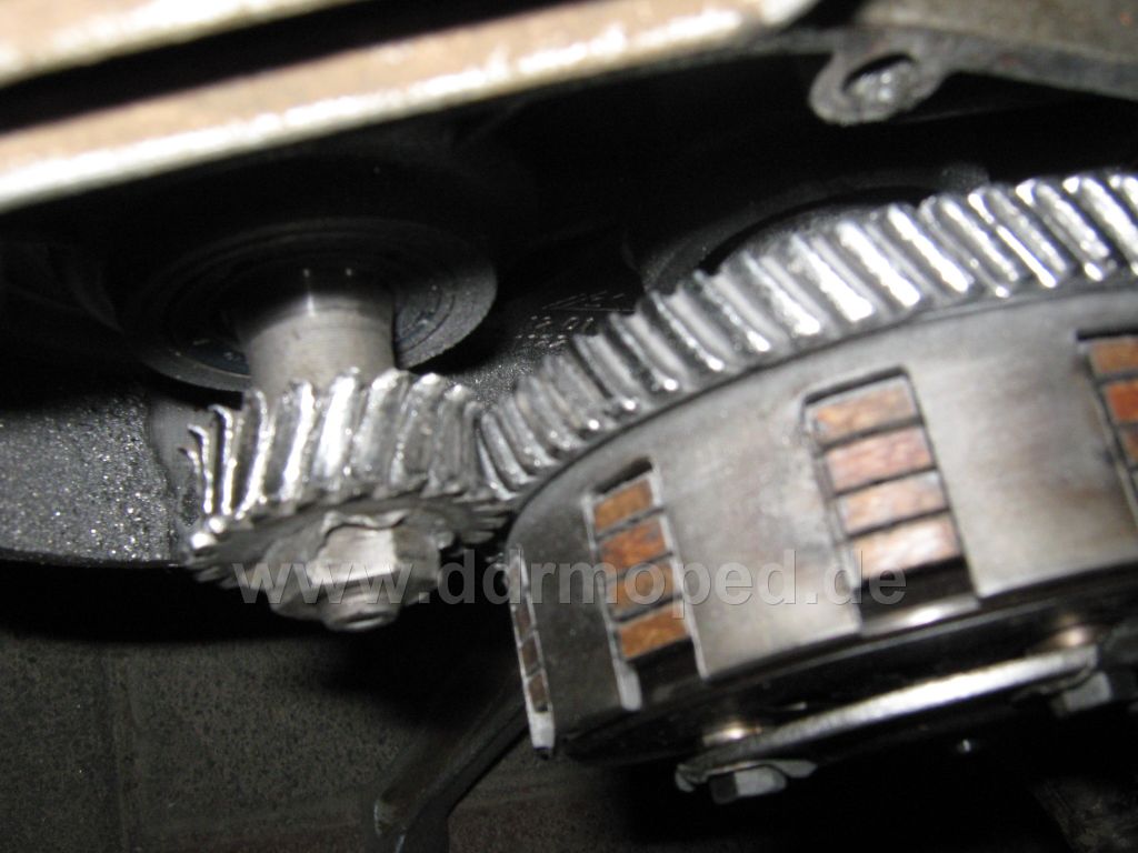

Hallo Jungs, hab grad eben nen tolles Bild erhalten...
Da sieht man mal was nem Motor so passiert wenn man ohne Getriebeöl fährt...

Nein, Ludwig, das ist nicht nur "mit ohne Öl" laugh.gif!! Dort hat schon mal Jemand eine Trieblingspaar zusammengesetzt, was nicht zusammen gehört. Ansonsten (egal, ob mit oder ohne Öl) sind diese Einlaufspuren nicht denkbar.
Raus Alles (die linksseitigen Lager sind da auch Schrott) und ein passendes Pärchen (wird schwer!!!) besorgt.
Das ist das, was ich bei Motorinstandsetzungen immer meine: Jeder kann das...nur wie, mit welchem Erfolg... hmm.gif

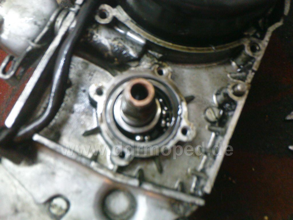

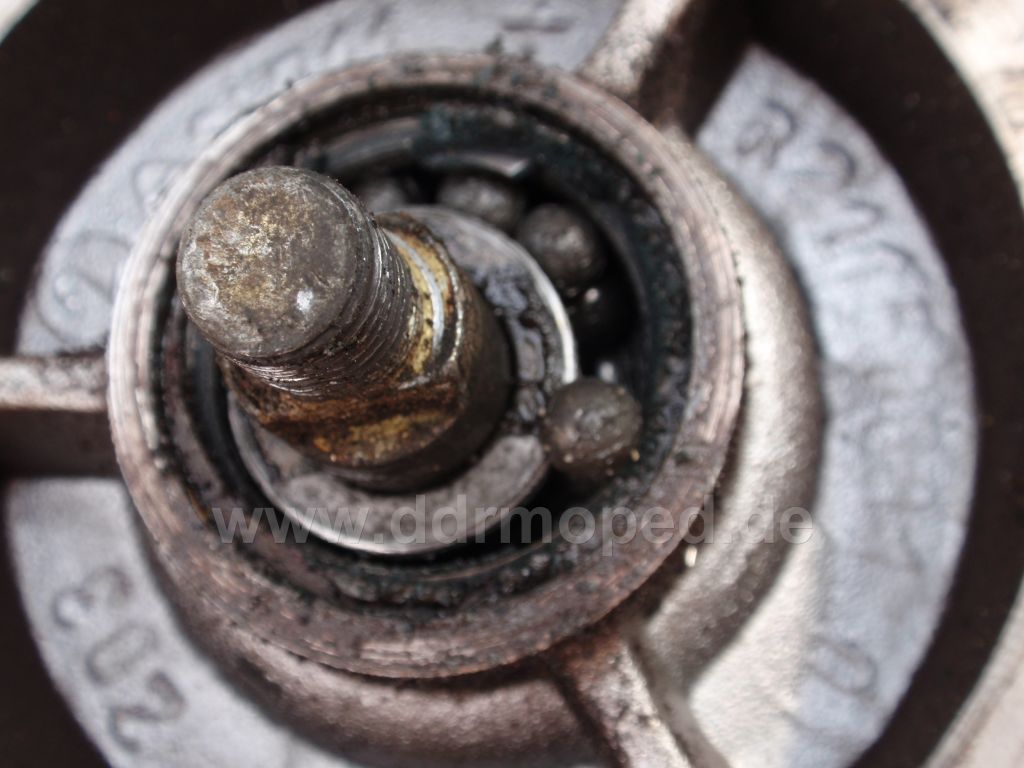

Das bisher unkaputtbare Herzstück meines S50 hat mich heute in Cunewalde verlassen cry.gif weep.gif cry.gif weep.gif
