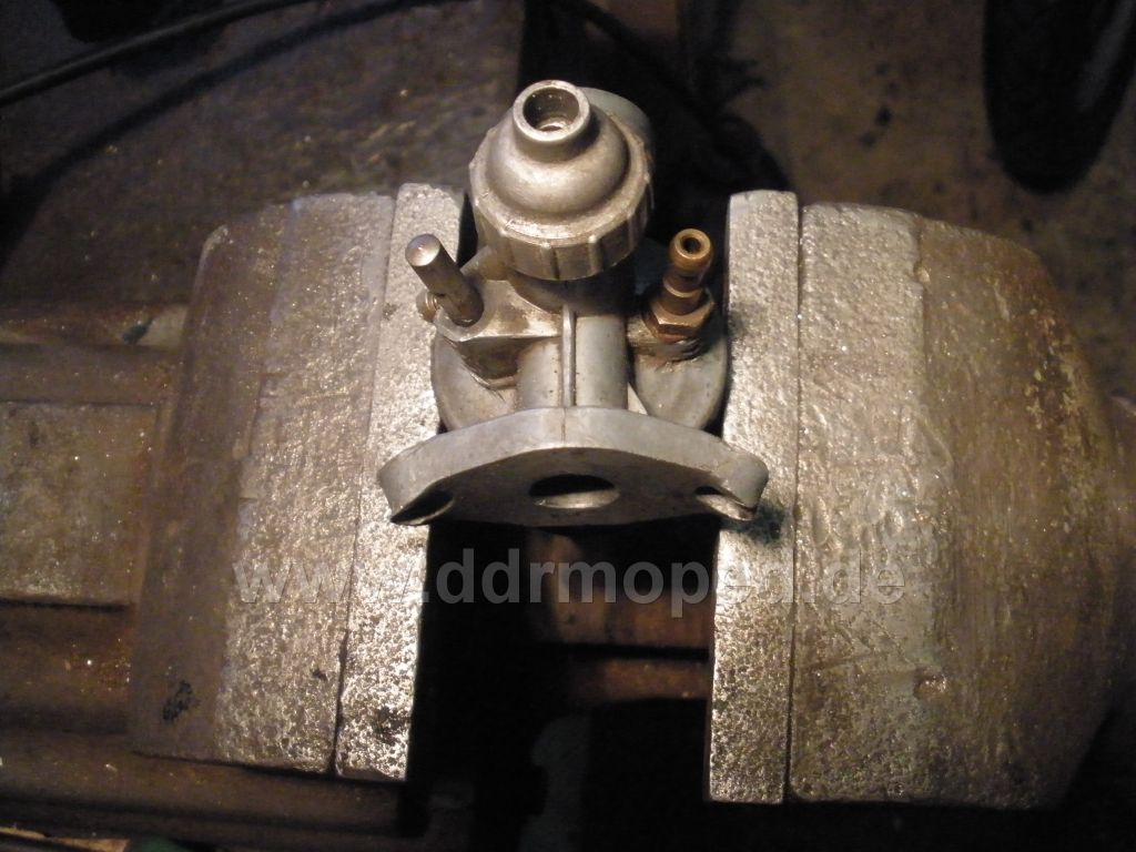

Dieser Vergaser gehörte zu den Ersatzteilen, die wir zu unserem Hammerschlagblauen dazubekommen haben. Aber seht selbst ...
apfelbaum
Geschrieben am: 25.10.2009, 17:25
Beiträge: 4063
Mitgliedsnummer.: 400
Mitglied seit: 29.11.2006
Respekt! Da hat wohl einer der Vorbesitzer von zu viel Kraft geträumt laugh.gif .
Probiere ihn zu richten!
Gruß Konstantin
Dapfer
Geschrieben am: 25.10.2009, 19:35
Beiträge: 1949
Mitgliedsnummer.: 1865
Mitglied seit: 02.02.2009

Simsondriver91
Geschrieben am: 25.10.2009, 19:57
Beiträge: 5243
Mitgliedsnummer.: 1354
Mitglied seit: 06.07.2008
Zu fest angezogen.
Smudo
Geschrieben am: 25.10.2009, 20:58
Beiträge: 542
Mitgliedsnummer.: 2674
Mitglied seit: 14.09.2009
Zu fest angezogen?
KaitoKuroba
Geschrieben am: 26.10.2009, 00:26
Beiträge: 350
Mitgliedsnummer.: 2530
Mitglied seit: 01.08.2009
Vom Aussehen der Verformung her, würde ich eher auf zu fest ABgezogen tippen. Vllt. waren dem die Muttern verrostet und er kam nicht mit ner Flex bei. Aber von zu fest anziehen dürfte man das so nicht hinbekommen. So dick ist doch nichtmal die Dichtung. huh.gif

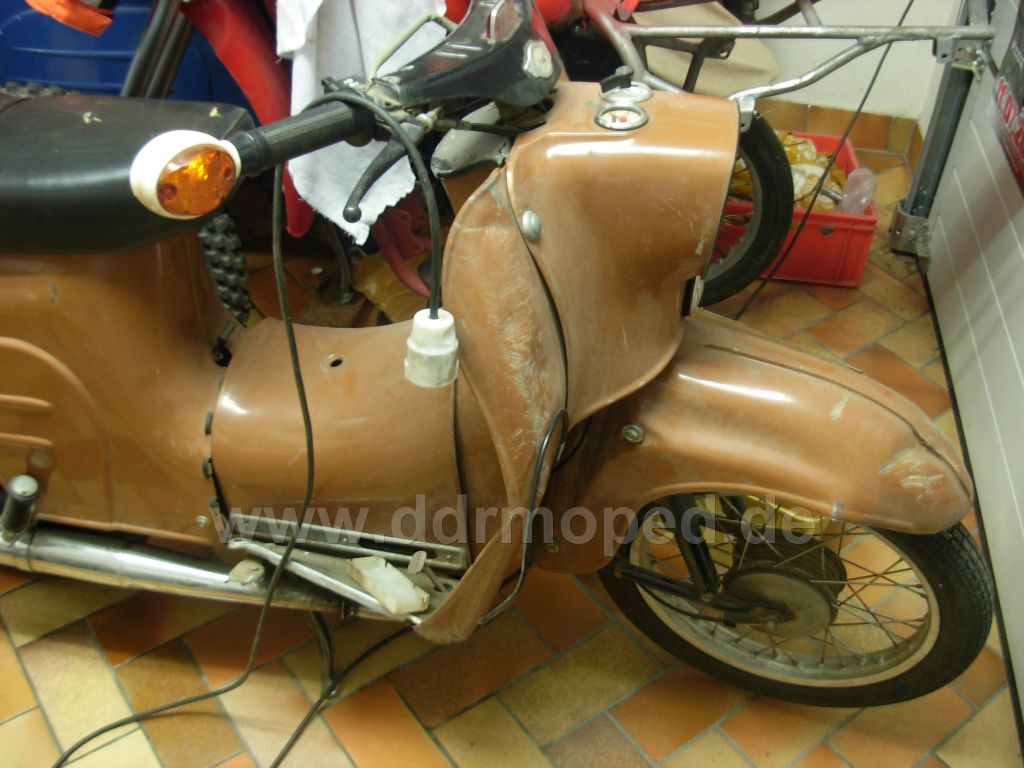

Die neueste -KOSTENLOSE- Anschaffung meines Vadders:
Eine KR51/2-L mit Unfallschaden.
Hat nur 4000km runter und läuft super.
Zum Unfall:
Ein Opa hat seine Tochter fahren lassen Abends wo es schon etwas dunkel war auf einem Waldweg. Der Bauer hatte den Flug nicht gesichert so dass dieser in den Weg gehackt hat. Die dann also da lang gefahren, Loch nicht gesehen, voll rin mittem Vorderreifen und (3!!!) mal Überschlagen.
Die Tochter hatte 2 Brüche und lag ne ganze Zeit im Krankenhaus, dem Opa gehts gut!

Auslaufmodell
Geschrieben am: 07.11.2009, 19:13
Beiträge: 1119
Mitgliedsnummer.: 747
Mitglied seit: 03.08.2007
Das sieht ja richtig schlimm aus! Das hätte ich nicht drauf sitzen wollen zur Unfallzeit... ermm.gif
Cloyd
Geschrieben am: 08.11.2009, 13:54
Beiträge: 3467
Mitgliedsnummer.: 2144
Naja, die äußeren Schäden sind schon heftig, aber wer weis wie der Rahmen aussieht.
Wenn der auch hinüber ist dann ist die selbst Geschenkt noch zu teuer.

Peterle
Geschrieben am: 08.11.2009, 14:08
Beiträge: 2529
Mitgliedsnummer.: 1920
Mitglied seit: 22.02.2009
Ihr werdet euch wundern, das Geile ist der Hauptrahmen ist 100Prozent Io!
Nur die Schwinge plus Träger hat einen weg.
Und natürlich ist der Trittbretthalter verbogen...
...bekommt man wieder hin.
MfG Hannes aus Meck-Pomm
Geschrieben am: 08.11.2009, 14:17
Der Schaden ist aber nicht spektakulär oder ist ne Felge gebrochen?
Peterle
Geschrieben am: 08.11.2009, 14:34
Beiträge: 2529
Naja, Blinker war weg, wurde getauscht,
aber noch das Schärftste: Der Auspuff hat sich kalt verformt!

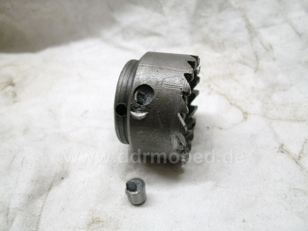

andi2
Geschrieben am: 08.11.2009, 19:48
Beiträge: 3187
Mitgliedsnummer.: 1290
Mitglied seit: 31.05.2008
Hallo,kein spektulärer Schaden aber recht hinterhältig.Abgebrochener Anschlag für den Kickstarter S 51.Der Effekt, man kann zwar ankicken aber der Kickstarter schlägt in Richtung Vorn zurück und spurt nicht mehr aus.mfg andi cool.gif

oldtimebenny
Geschrieben am: 08.11.2009, 20:50
Beiträge: 774
Mitgliedsnummer.: 2226
Mitglied seit: 14.05.2009
Hallo
Andi das hatte ich auch schon, mit dem klapp-kickstarter schaltet das mopp dann selbst den 1en Gang rein ! wink.gif
mfg benny

Geschrieben am: 08.11.2009, 22:58
