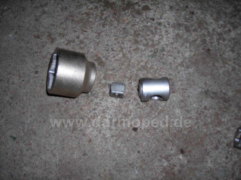

ermm.gif Eigentlich war ich immer der Annahme dass nen 1/2"-Knebel nicht zerbrechen kann, ich wurde eines besseren belehrt. (Ja, es war gutes Werkzeug...)
MfG joker317

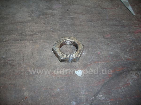

laugh.gif Angezogen?
Schön wärs gewesen, ich habe versucht sie abzukriegen. Danach hab ich mich dann doch fürs aufmeißeln entscheiden, obwohl es schade um die Mutter war (SW 36, hab ich auchnicht massenhaft rumzuliegen).

Schmied, es war auch nicht die Ratsche, wie du siehst war es der Knebel+Verlängerung(ich gebe zu, die war etwas zu lang rolleyes.gif ).
Wie gesagt ich wollte die Mutter ganz lassen, aber gut, das hat eben nicht geklappt.
PS: Da ist der Übeltäter ph34r.gif
MfG joker317
