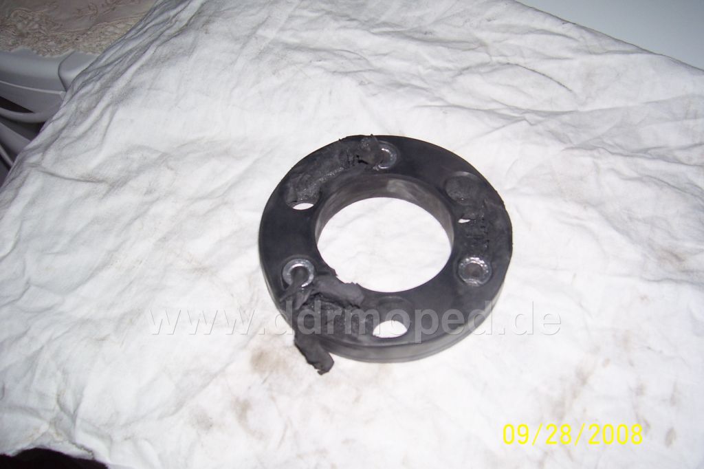

Hallo,hier mal ein Schaden am Antriebsstrang von einen Geländemopped.Der Mitnehmergummi hat sich langsam aufgearbeitet und dann sid alle 3 mitnehmer noppen am Kettenrad abgeschert.Der Gummi wurde vor dem Rennen eingesetzt.mfg andi

Ludwig

andi2
Geschrieben am: 04.10.2008, 10:18
Beiträge: 3187
Mitgliedsnummer.: 1290
Mitglied seit: 31.05.2008
Es gab früher härtere Mitnehmergummis aus SYS PUr aber leider sind solche nicht zu bekommen.Vielleicht hat jemand eine Ouelle oder tipps in die Richtung.mfg andi wink.gif

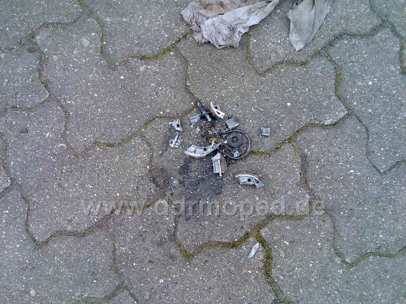

Ui ui es ist zwar nicht Simson aber spektakulär. Das war vor exakt einem Jahr auf dem Rückweg von der Berufsschule. Bei ca. 50Km/h blockierte aufeinmal das Hinterrad (als ich vor einem 40 Tonner war). Naja, der Federbügel von den Bremsbacken hatte sich gelöst, alles hatte sich verklemmt und das Bremsgestänge der Rücktrittbremse hatte sich sauber um die Achse gewickelt. Leider waren es noch 20KM bis nach Hause und so habe ich die fehlende Ankerplatte + Bremse mit einer Auto Radmutter überbrückt.

General-GT
Geschrieben am: 21.10.2008, 21:44
Beiträge: 388
Mitgliedsnummer.: 1417
Mitglied seit: 27.07.2008
Das hab ich aus dem Hinterrad geschüttelt:
