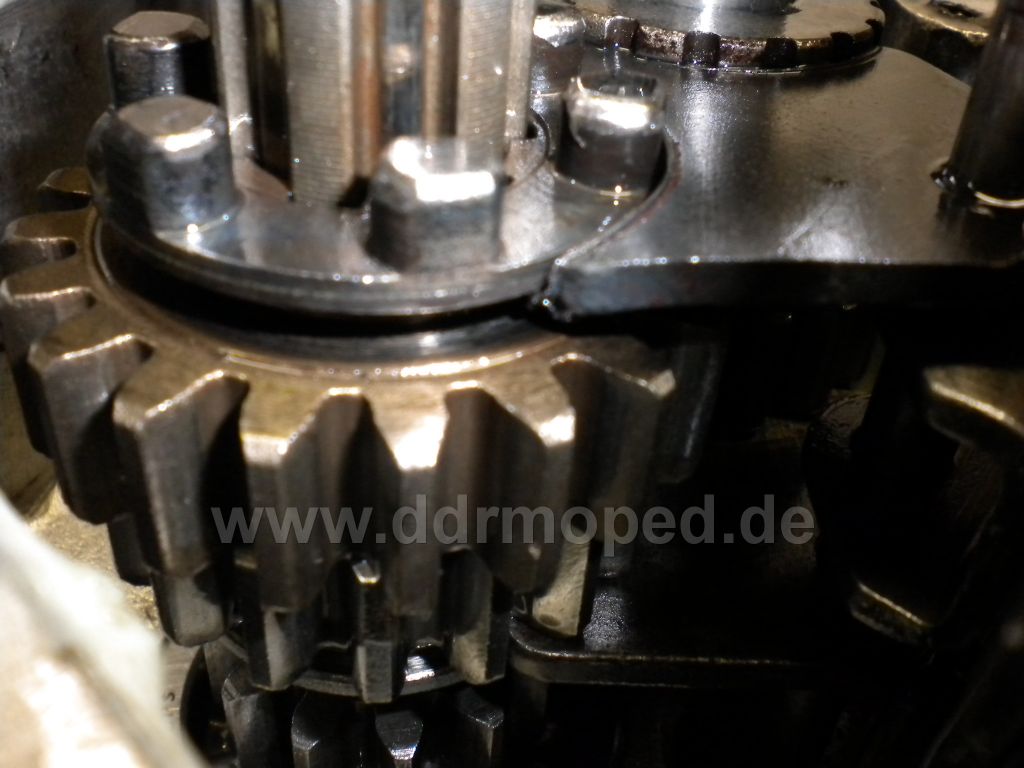

so, nun habe ich wieder einen herrlichen Getriebeschaden. Mein Kumpel konnte keinen Gang bei seiner Jawa einlegen. Hab heute nachgeschaut und sowas habe ich noch nicht gehabt- seht selber.....
jawabuetti

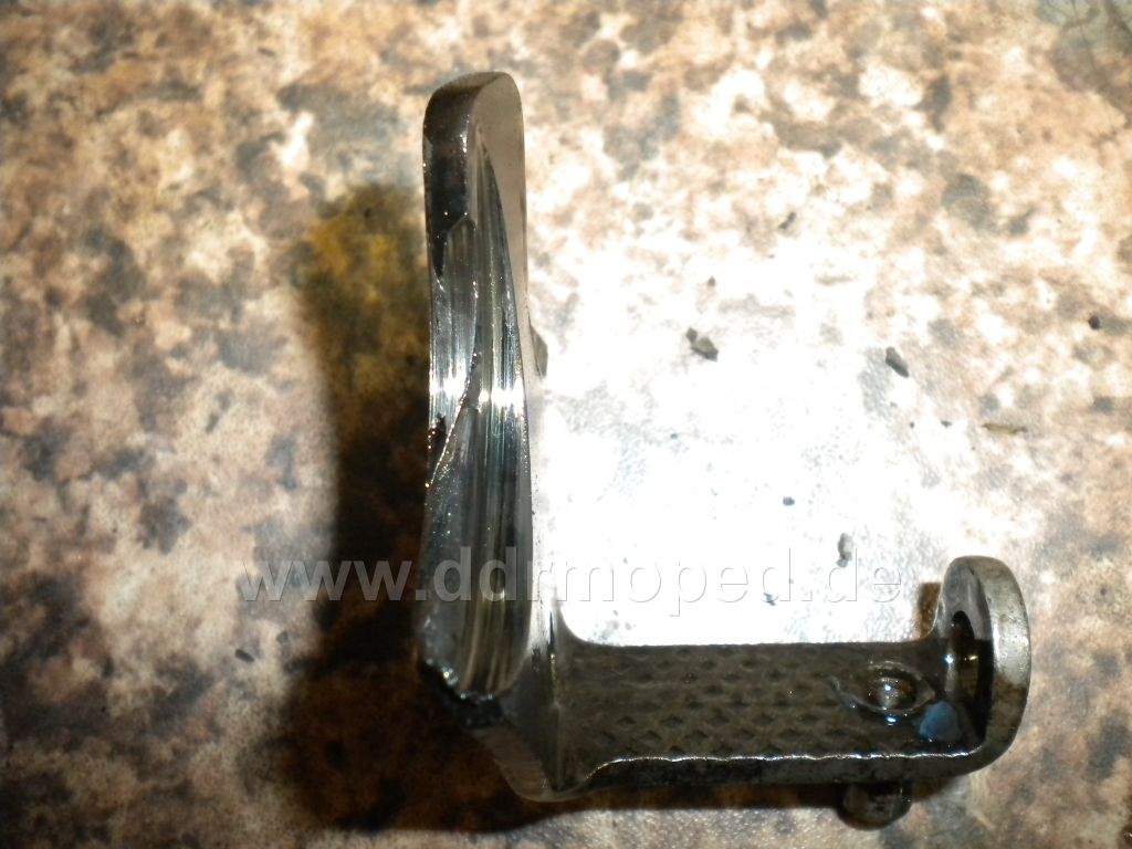

Geschrieben am: 31.05.2010, 18:39
Beiträge: 200
Mitgliedsnummer.: 706
Mitglied seit: 19.07.2007
und hier die Schaltklaue.....

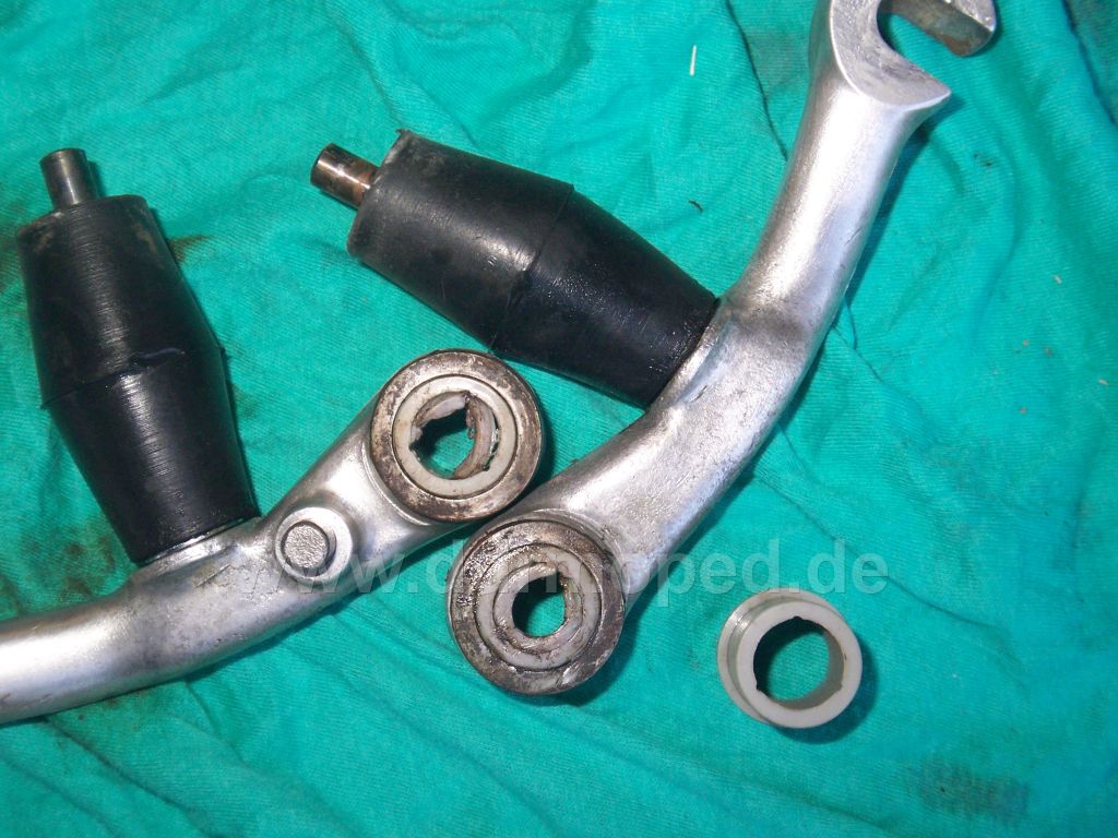

Möchte hier auch mal einen Beitrag bringen.
Ob es spektakulär ist, keine Ahnung, aber vieleicht hilft es ja Jemanden anderen diesen Fehler nicht zu machen.
Auf dem Bild ist zu sehen wie es aussehen kann wenn man neue Miriamidbuchsen in die Schwingenhebel einbaut, diese nicht Aufreibt, sondern mit etwas Druck den Schwingenbolzen hineindrückt.
Mfg

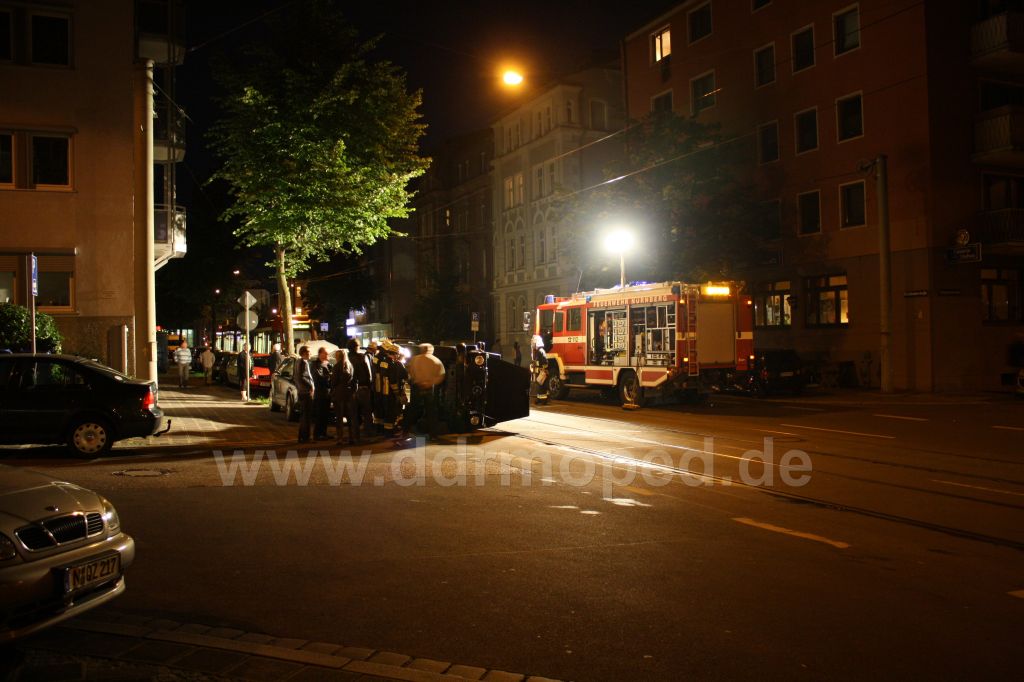

Da will man mal in ruhe Fußball schauen und dann macht es RUNGS...
Hatte schon Angst, dass der Volvo, der neben meinem Moped steht einfach umgefahren hat. Aber der Star hat überlebt. Der Rungs kam etwa von 30m weiter weg... seht selbst...
Viele Grüße
Jonas
KR50 BJ62, KR51/2 BJ85, MZ ETZ250 BJ83, Passerati BJ91

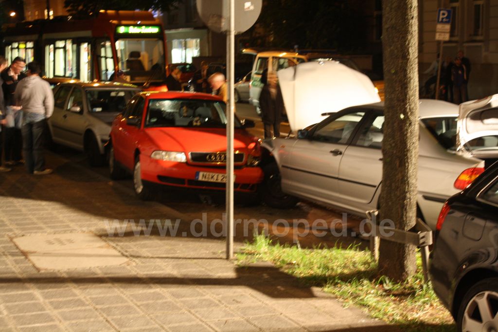

Audi meets BMW
Viele Grüße
Jonas

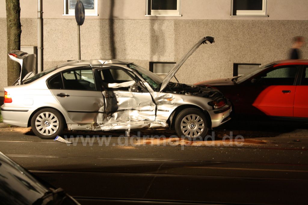

dann fiel mir noch die rechte Seite des BMW auf...
Hat jemand Ahnung, wie das passiert sein könnte?
Viele Grüße
Jonas
Cloyd
Geschrieben am: 19.06.2010, 22:51
Beiträge: 3467
Mitgliedsnummer.: 2144
QUOTE (Bär @ 19.06.2010, 23:33)
mfg Toni
1964 Spatz, rot, patiniert
Dazzle
Geschrieben am: 19.06.2010, 22:53
Beiträge: 1219
Mitgliedsnummer.: 1809
Mitglied seit: 13.01.2009
Jo, da hat einen den BMW auf der rechten Seite getroffen und gegen den den Audi geschubst.
So was ähnliches hatte ich mal in den 90ern. Da hat mir ein Kadett E Kombi die Vorfahrt genommen und ich hab den in die rechte Seite gerammt und gleich auf nen wartenden Golf 3 der mir die Vorfahrt gewährte ;-) Das sah fast so ähnlich aus...
user posted imageMfG Dirk
