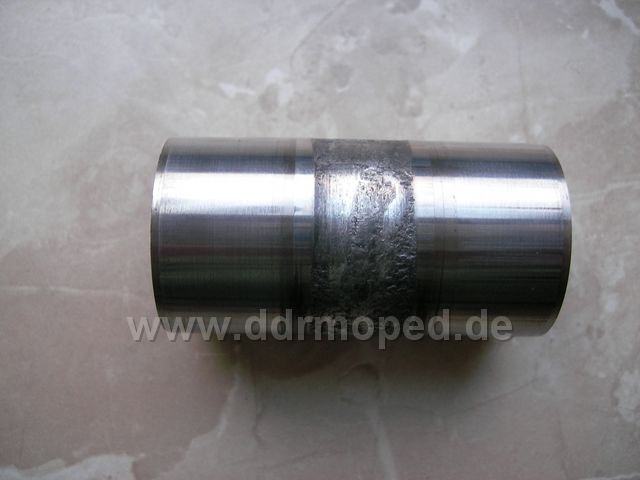

Ich habe heute eine Kurbelwelle auseinander gepresst. Das Nadellager ist in vielen kleinen Teilen runtergefallen und konnte nur noch zusammengekehrt werden. Der Bolzen sieht doch nett aus. Um eine zolche Verfärbung in Blau Braun zu erhalten muss es schon 6-700 Grad haben. Der Schaden ist meiner Meinung nach entstanden weil der Besitzer Teilsyntetiches Stihl Kettensägen Oel gefahren ist.

Warum soll das Öl Schuld sein?

Modernes teil- oder vollsyntetisches Oel klebt nicht so im Lager und wird schneller herausgeschleudert. Fast alle Motoren mit Pleullageschaden sind mit falschen Oel gefahren worden. Ein Freund schwörte auf teisyntetesches Gastrol. "Das ist von MZ freigegeben. Ich fahre schon seit 20000 Km damit und hatte noch nie Schwierigkeiten." Drei Monate später klingelt mein Telefon. "Ich habe einen Kolbenfresser". Nach Überprüfung hat das Pleullager gefressen so wie ich es mir gedacht hatte. Leider kein Einzelfall. weep.gif
