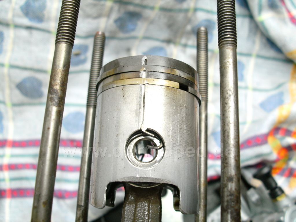

Hallo,hier ein kleines Kolbenclipproblem an meiner S 51 "Säge".Leider beim 12h Rennen in Dresden passiert.Zylinder ist noch sehr gut weggekommen.mfg andi cool.gif

andi, ich weiss, Du bist fit, aber sollte man nicht aus diesem Grund die Sprengringe entweder nach oben oder unten ausrichten... hmm.gif

Hallo Norbert,dies ist korrekt und so handhabe ich es auch.Leider führte dieser halt ein gewisses "Eigenleben".mfg andi cool.gif

Wenns Nachbauware ist wundert es micht nicht. Das ist kein richtiger Federstahl mehr. Ich nehm immer "alte" Sprengringe aus DDR Zeiten her

Man muss auch beachten das die Sicherungsclips vorm einsetzten aufgebogen werden müssen und dann nicht mit einer Zange eingesetzt werden dürfen bzw. sollten.
Geschrieben am: 03.09.2010, 09:55
Die Dinger müssen aus Federstahl sein, den kann man nicht aufbiegen, ohne dass er bricht!

nur dummerweise kann man die aufbiegen und muss es auch
Und Federstahldraht kann man auch biegen ohne das er bricht...

Hallo,passiert ist passiert.Jedenfalls hat dieser cent Artikel uns ca.10-12 Plätze gekostet, trotz extrem schnellen Motorwechsels(10 min) war der der Rückstand nicht mehr aufzuholen.Der Ersatzmotor hatte auch nicht ganz das Potential wie gewohnt.mfg andi cool.gif
Geschrieben am: 05.09.2010, 13:26
Tim , verallgemeinere das nicht . Es gibt ja nun verschiedene Sorten Federstahl , ebenso wie die Härtegrade eine Rolle spielen . Es gibt durchaus Federstähle die man biegen kann , allerding halt nur zu einem gewissen Grad .
Gruss,
Geschrieben am: 05.09.2010, 17:20
Maaaaaan, ich meine in gewissen Grenzen, ich hab auch Federstahldraht zum Federn selber basteln da. Ich wisst was ich gemeint habe. cool.gif

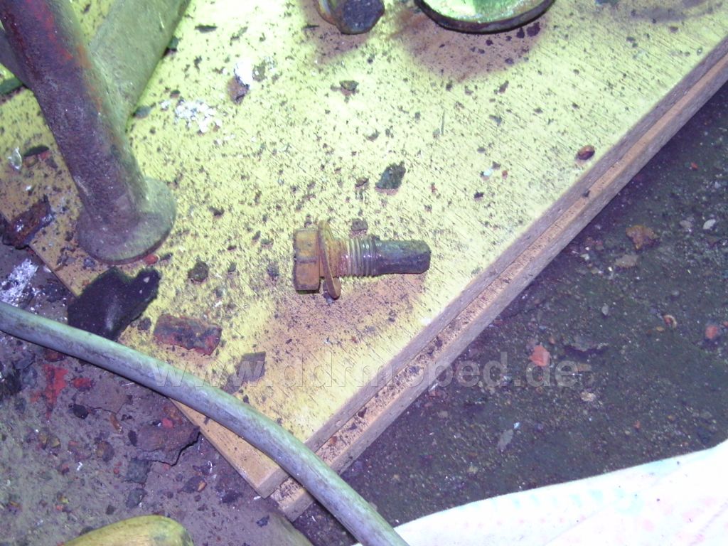

Fleppus
Geschrieben am: 08.09.2010, 20:46
Beiträge: 866
Mitgliedsnummer.: 2930
Mitglied seit: 18.12.2009
mfg.
-Franz-
joker317
Geschrieben am: 08.09.2010, 20:52
Beiträge: 5880
Mitgliedsnummer.: 199
Mitglied seit: 20.01.2006
MfG joker317
Fleppus
Geschrieben am: 08.09.2010, 21:14
Beiträge: 866
aber das auf dem Bild ist eine Schraube bei der das gewinde weggerostet ist wink.gif
mfg.
-Franz-
