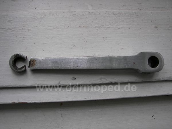

hier mal etwas aus dem Fahrradbereich:
Habe die Pedale abgebrochen. Ihr wisst ja sicherlich wie das ist: wenn die Pedale noch dran ist sagt man sich immer: "aja ich baue den anderen Pedalarm morgen dran...". Mir war anfangs garnicht aufgefallen, dass der Pedalarm verbogen war. Der Rost ist schon ziemlich fortgeschritten. Es muss sich also um einen bereits längere Zeit vorhandenen Haarnadelriss handeln. Oder kennt sich hier vielleicht jemand aus und kann meine Vermutung unterstützen, dass Spritzgusseisen wenn es bricht sehr schnell oxidiert?

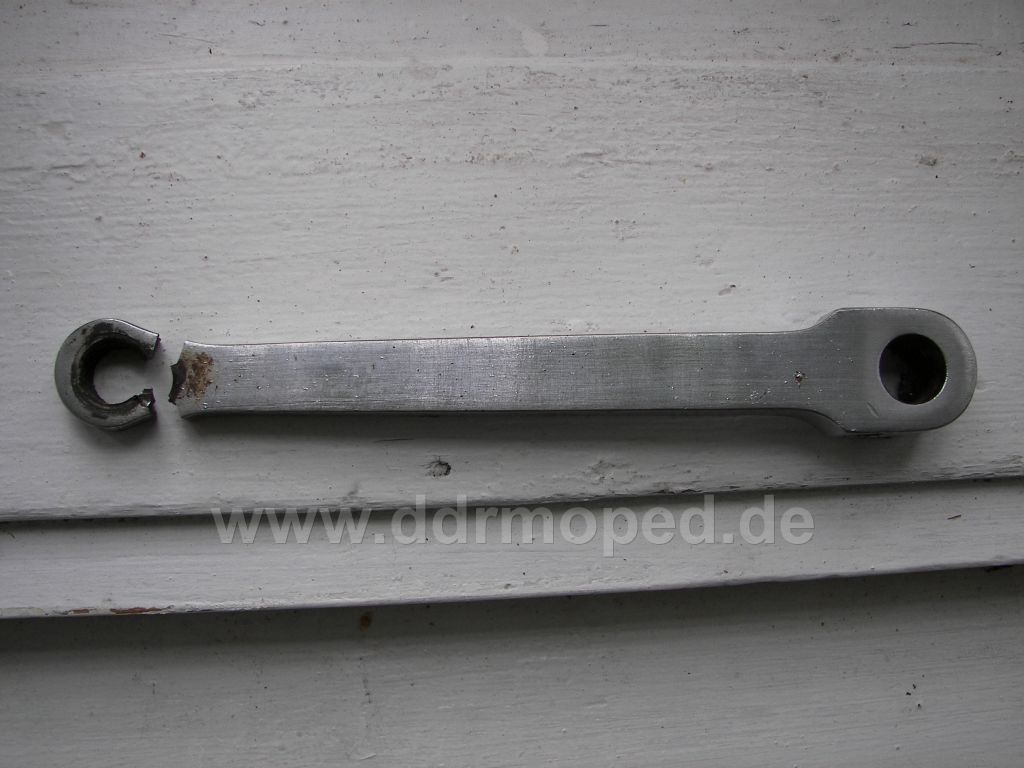

Geschrieben am: 13.09.2010, 08:31
Bruchstelle

QUOTE (Siebenson @ 13.09.2010, 11:04)
Ein klassischer Dauerbruch! Herrlich!
Herrlich?
MFG
Geschrieben am: 13.09.2010, 12:38
Sieht man nicht immer so schön, sogar die Kerblinien sind zu sehen, deswegen. Ich habe garnicht gewusst dass die gegossen sind, geschweige denn Spritzguss, das geht eigentlich garnicht.

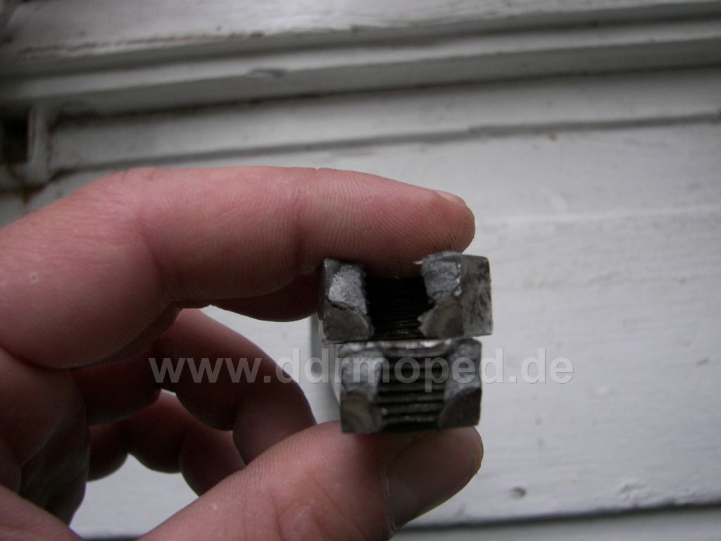

Bei unserer Gestrigen sonst Pannenfreien Trabant Fahrt über 150km hat sich der Dreiecklenkerbolzen verabschiedet. 12er Schraube mit 10.10er güte, einfach ab, trotz neu...
Naja, Abschleppdienst half uns weiter....

Einfach weg der Bolzen, das andere Ende liegt im Wagen des Abschleppers, also kein Bild, denke mal Haarriss....
Naja, uns ist nichts passiert, haben uns nur über die schwammige Fahrweise gewundert, plötzlich stand das Rad schräg... dry.gif
MfG Hannes aus Meck-Pomm

QUOTE (Jawa555 @ 13.09.2010, 09:29)
...dass Spritzgusseisen wenn es bricht sehr schnell oxidiert?
Michael
Daher, geht aber eigentlich nicht. Spitzguss ist eine Art Druckguss und da Gusseisen das Material der Form ist, kann es nicht gehen.

QUOTE (ddrschrauber @ 13.09.2010, 21:23)
Ich mach mir ernsthaft Gedanken um die Zukunft deutschen Ingenieurswesen. hmm.gif
Pedalarme wurden gesenkgeschmiedet! Nüscht Irgendwieguss! Weder Schleuder, noch Sinter, noch sonstwie. Heisses Eisen rein in die Form und dann krachte der Stempel mit berechnetem Druck von oben auf den Rohling im "Gesenk" (dem Gegenlager). Ausgespuckt, der Nächste bitte.
fidel: es wird ein "Lunker" im Schmiedeteil gewesen sein. Ein Materialfehler also.
Durch die an der Stelle auftretenden Biege-/Scherkräfte ist der Bruch an dieser dünnsten Stelle damit vorprogrammiert.
Geschrieben am: 13.09.2010, 22:26
Das wollte ich mit der ganzen Sache sagen, es kann kein Guss sein! thumbsup.gif

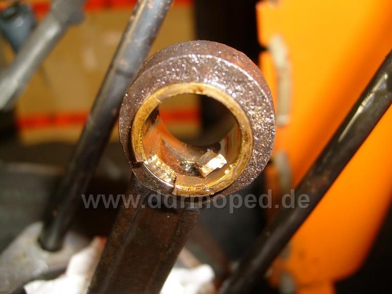

Da ich seit geraumer Zeit mit einem sehr lautem Rasseln bei meinem Sorgenkind die frühe 65er Schwalbe herum Fahre. Musste ich heute mal nachsehen was es ist.
Liebe grüße der Maik
Geschrieben am: 19.09.2010, 18:59
Oha, wie sieht denn der Kolbenbolzen dazu aus?

Und nach erfolgreicher Reparatur haben wir gleich mal eine große Probefahrt gemacht (80km).Und siehe da alles wieder schön leise.

Woher bekommste solche Messingbuchsen?? Selber gedreht??
