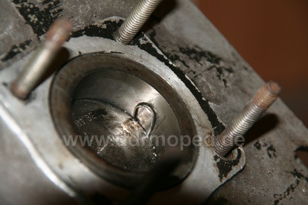

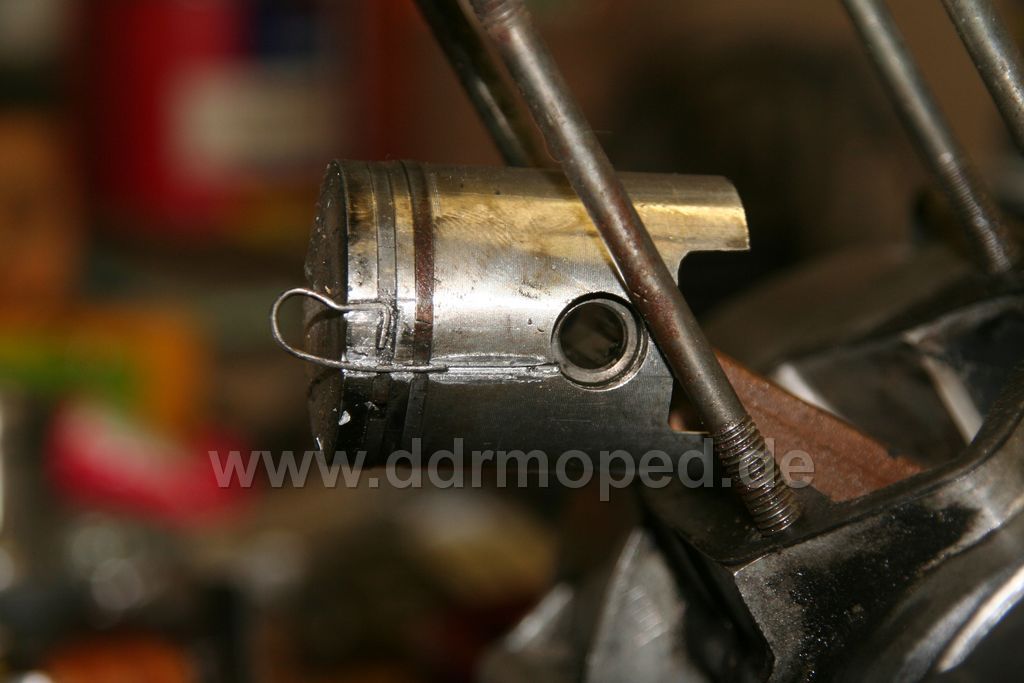

Um der Sache wieder etwas Sinn zu verleihen: Ein von mir "gemachter" S51-Motor nach einer Runde auf dem Sportplatz.
1. Frage: wer ist Schuld? Der linke Sicherungsring des Kolbenbolzens hat die Nut verlassen und der Kolben hat den jählings mitgenommen.
2. Frage: Wie tue ichs? Ich bin für einen beherzten Befreiungsschlag von oben, denn er steht vor OT.

Ich würde gleich mal wieder anfangen auf die sch... Nachbauqualität der Clips zu fluchen. laugh.gif

QUOTE (NorbertE @ 19.04.2011, 00:25)
Ich würde auch einen kleinen Hieb von oben geben.
Aber das Problem mit den Nachbausicherungsringen kenne ich. Mir ist bei meinem M541 der Sicherungsring von der Schaltwalze einfach abgefallen. Er hat einfach nachgegeben.

Ich würde versuchen den Sicherungsclip nach oben zu siehe (Zange etc) und am Polrad rückwärts drehen.
So ist die Gefahr das er in den Motor fällt kleiner...
Ich bin auch nicht sicher ob ein Befreiungsschlag ohne gegenziehen Sinn macht.
MFG Sebastian

Geschrieben am: 19.04.2011, 12:25
Sebastian, man kann den Draht sehr wohl biegen. Der kommt mit der Zange aber nicht einen 10-tel Millimeter nach oben! Ich schleich um die Gurke nun schon einen Tag rum laugh.gif werde es "lösen" und berichten. Der Kolben ist eh Schrott. Ich bin mal auf die Zylinderlauffläche gespannt. wink.gif

QUOTE (NorbertE @ 19.04.2011, 13:25)
Mmm...
Ich meine ja nicht Ziehen alleine. Ich denke man sollte ihn nur halten und eben versuchen das er nicht mit dem Kolben nach Unten geht.
Drehen würde ich am Polrad. Ich hätte eben nur Angst das er in Kurbelgehäuse fällt...
Grüße, Sebastian

Geschrieben am: 19.04.2011, 15:02
Da ist nichts (besser: war wink.gif ) mit Drehen. Knallharte fest! Ich hab ihn mit einer Spindelpresse und Holzunterlagen unterm Zylinder raus bekommen. Meinen ersten Befreiungsschlagversuch hat er mit einem müden Lächeln und einem Schulterzucken ( also Nichts!) quittiert. laugh.gif Natürlich sieht die Laufbuchse dementsprechend aus, denn er ist ja mit der Klammer noch 3 mal auf und ab, bevor er fest ging. mad.gif

QUOTE (NorbertE @ 19.04.2011, 16:02)
Echt wahnsinn was so ein billig Nachbau-Clip für Schäden anrichten kann blink.gif

Sehr ärgerlich mit dem Sicherungsring,Norbert. Hände weg von den Nachbauringen. Diese scheinen aus billigem Bindedraht hergestellt. Ein Verbrechen eigentlich. Bei Fabians geben die die Mistfinger garne mehr dazu.
