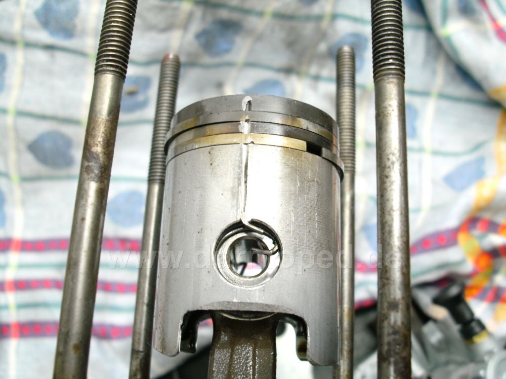

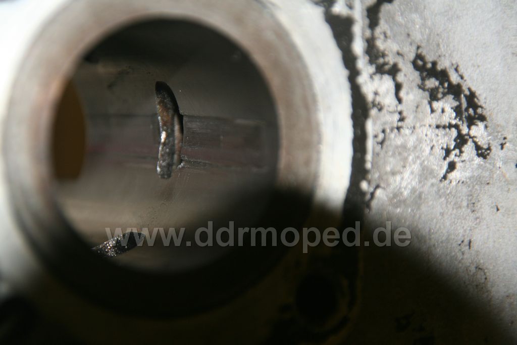

QUOTE (schwalbe rider @ 19.04.2011, 17:50)
QUOTE (simsonschwalbekr51-2n @ 19.04.2011, 17:08)
QUOTE (NorbertE @ 19.04.2011, 16:02)
Natürlich sieht die Laufbuchse dementsprechend aus
Echt wahnsinn was so ein billig Nachbau-Clip für Schäden anrichten kann blink.gif
Und da drum gehts! Der Motor ist ein "Auftragswerk". Ich achte akribisch auf den Festsitz der Ringe! Wer bezahlt nun die Runde? Doch wohl ich... weep.gif
Den "Nachbau" könnt Ihr knicken und auch das "nicht richtig drin". Dumm "gelaufen". ;)Im sprichwörtlichem Sinne. laugh.gif
Naja und die Kurbelwelle hmm.gif hat die nen Schlag abbekommen? Wenn ja wäre das echt mies für dich. _console.gif
Im allgemeinen schon, ist ja auch nicht gerade billig den wieder schleifen und nen K20 Kolben aufzutreiben unsure.gif
Aber echt mal Mza die sollte man in manchen Fällen verklagen, da wärst du besser gekommen du hättest die alten wiedergenommen ph34r.gif

Norbert , das wäre meine nächste Frage : Sollte man die alten Ringe wieder einbauen ?
Was anderes aus dem Maschinenbau geht wohl kaum , weil die Segeringe meines Wissens alle ein eckiges Profil haben ...

Hallo,das Problem mit diesen Spangen hatte ich leider auch schon.Trotz exakkter Ausrichtung und Vorspannung passierte dies.Ich hatte zuerst die Ursache auf die hohen Dauerdrehzahlen und oder Verschalten geschoben aber es sind wirklich diese Spangen an sich.Der Zeitpunkt war auch äusserst ungünstig, das 12h stundenrennen Elbepark 2010.Allerdings ist hier die Laufbuchse nur minimal beschädigt worden.mfg andi cool.gif

andi, bei aller "Missliebigkeit des Problems an sich" bin ich bissel beruhigt, dass ich nicht der Einzige bin. Ich hatte schon ernsthaft an mir selber gezweifelt. wink.gif
Auch für die Ringe wird es eine DIN geben. Ich habe jedoch den rein subjektiven Eindruck (messen/prüfen kann ichs ja nicht), dass die alten, schwarzen Ringe mehr Federspannung haben. Auch scheinen bei "alten" Kolben die Ringnuten ein my tiefer zu sein.
Egal, wie mans dreht: Es ist ärgerlich. mad.gif
Es nutzt auch nichts, MZA oder wen auch immer "verklagen" zu wollen. Ich müsste nachweisen, dass es ein Materialfehler war/ist. Der Hersteller wird sich darauf rausreden, dass es ein Montagefehler war. Anwälte, Ärger, viel Zeit und Nerven...lohnt nicht. wink.gif

Hallo,man ärgert sich trotzdem unwahrscheinlich.Ich habe noch Original DDR Clips diese aber aus nicht nachvollziehbaren Gründen nicht verbaut.mfg andi cool.gif

andi, es sind nicht die Clipse! Ich kann zwar die Materialeigenschaften alt und neu nicht bestimmen, gehe rein subjektiv davon aus, die Neuen sind "weicher", aber der eigentliche Grund sind die Kolben! Der Durchmesser des Drahtes der Clipse alt/neu ist absolut identisch. Die Sitze der Ringe waren bei den ELKO-Kolben aber "tiefer". Man kann es schwer messen und noch schwerer fotografieren, aber es ist so! Ich werde es mal mit dem stummen Jens von Fabians bereden. Es wird nichts ändern, denn die können auch nur die Kolben vom Großhändler beziehn.
Für mich ist ärgerlich, dass man trotz korrekter Montage ständig im Hinterkopf hat: hält es, oder hält es nicht. Ich will die Gemeinde auch nicht verrückt machen,denn es war mein "erstes Mal", aber dennoch... hmm.gif Ein unguter Beigeschmack bleibt... wink.gif wink.gif
Es ist mir auch völlig egal, ob die Kolben nun russische Kinderhände bei Kerzenschein in China gefertigt haben: maßhaltig sollten sie sein!
