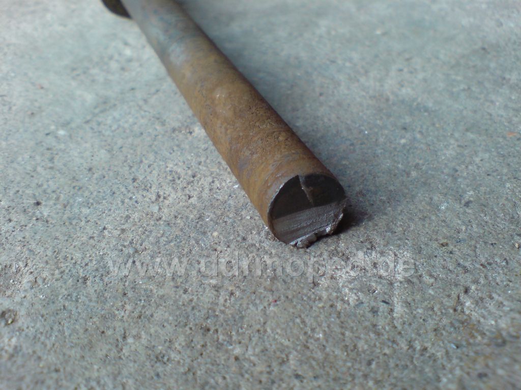

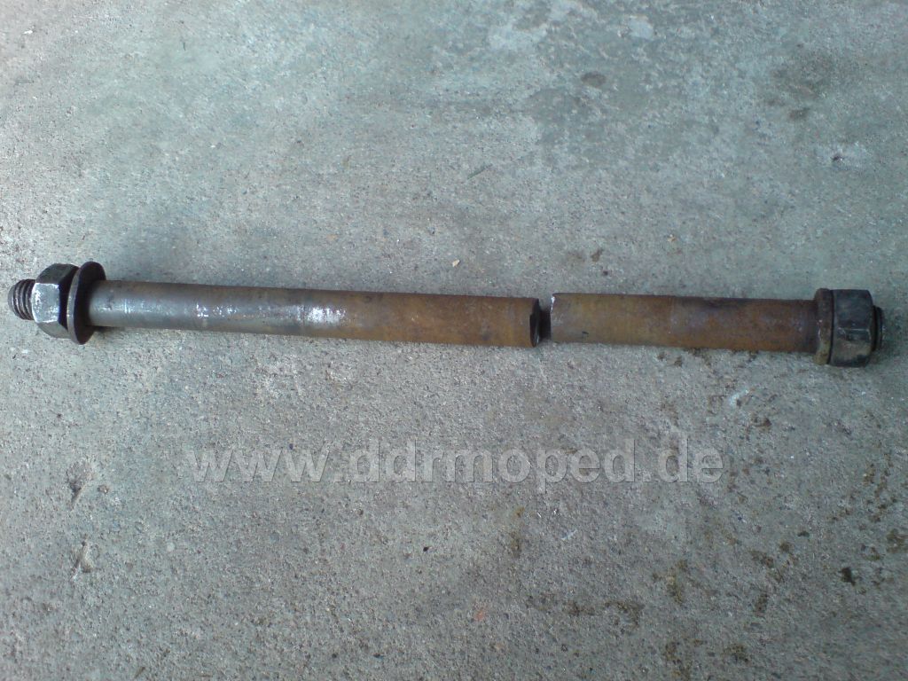

@ Ludwig
Wie ist denn das passiert, einfach so?
Ludwig
Geschrieben am: 13.11.2008, 23:51
Beiträge: 2706
Mitgliedsnummer.: 1101
Mitglied seit: 15.02.2008
QUOTE (ddrschrauber @ 13.11.2008, 23:43)
@ Ludwig
So wies aussieht ist's ganz einfach: Die Buchse von der rechten Motorhalterung war ausgeschlagen und dadurch wurde der Bolzen geknickt und dann zerbrochen.
Konnte das Teil heute ohne Probleme mit der Hand rausziehen... wenn ich dran denke dass ich damit gestern 25km gefahren bin... blink.gif ph34r.gif
Mfg Ludwig
Grüße, Ludwig

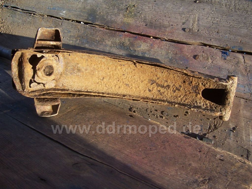

Lieber Nico,
Das ist kein Spektakulärer Schaden. Das nennt man "Der Zahn der Zeit"
Wenn ich von allen Rostklumpen Bilder machen soll ist die 2GB Speicherkarte meiner Kamera zu klein. Trotzdem hoffe ich das du es entdeckt hast bevor du damit gefahren bist, denn sonst führt es zu einen spektakulären Schaden.
MFG P-J
Geschrieben am: 14.11.2008, 17:24
Beiträge: 5094
Ich bin damit ein Glück nicht gefahren, stammt aus der Schwalbe von nem Kumpel. Der hatte sich nur auf einmal über die recht komisch absackende und schwingende Gabel gewundert. unsure.gif

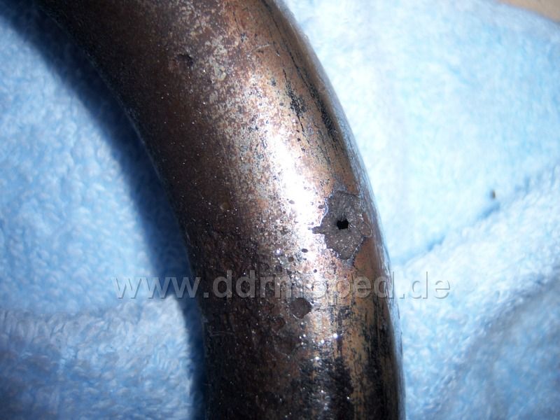

Das ist glaube ich kein Schaden, mir hat mal ein Opa erzählt dass die damals ein kleines Loch in den Krümmer gehauen haben mit nem Dorn weil das dann angeblich "besser klingt" hmm.gif laugh.gif
