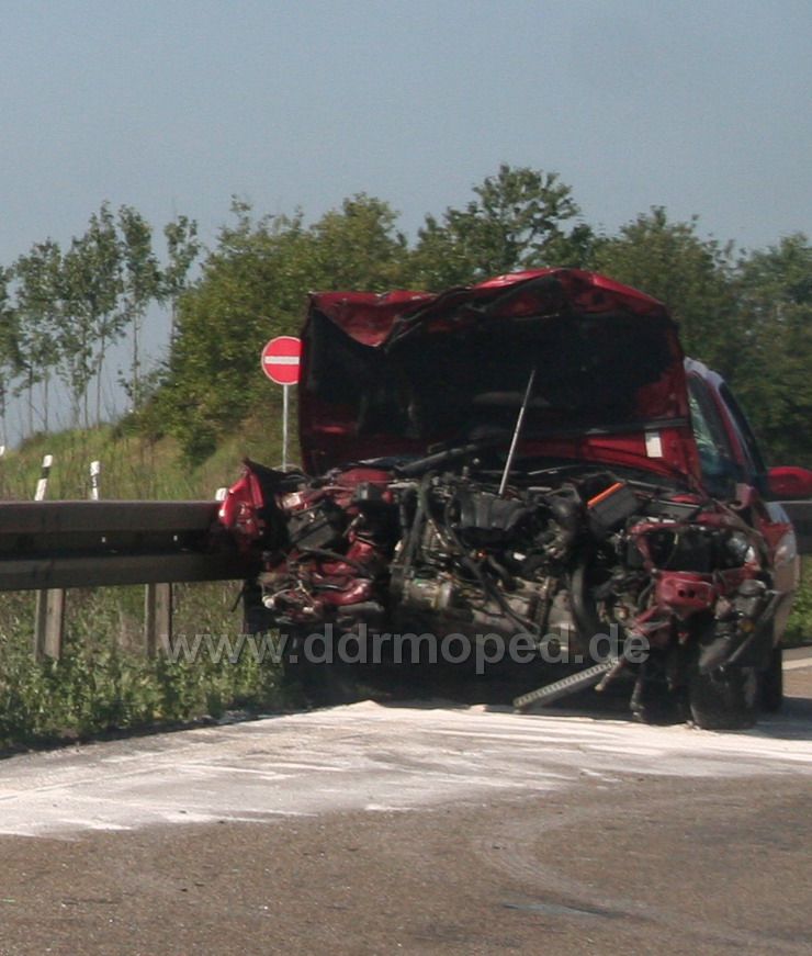

A5 kurz vor dem Reisskirchner Dreieck. Vor mir 400m, hinter mir 17 km ohmy.gif
Das war mal irgendwie ein Benz. Ungebremst in den LKW, aber der Fahrer hats wohl angeblich überlebt.

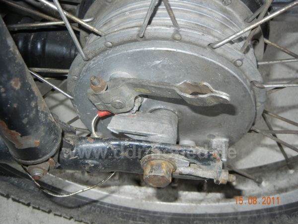

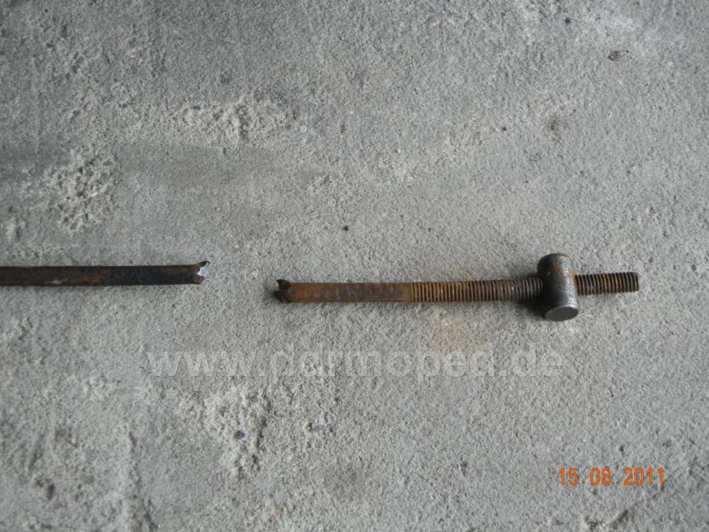

Heute früh als ich von der Nachtschicht kahm...
Ich wollte nur etwas abbremsen und schon hat Es gerumpelt hinter mir weep.gif
Wenn es nass und kühl ist, gehen die Bremsen wie sau. Meist vribrirt die hintere Bremse was bestimt dafür gesort hatte, dass der Gegenhalter nachgibt.
Zusammengebaut war alles richtig! Bin ja auch schon etliche tausende Km unterwegs.
Geschrieben am: 15.08.2011, 18:39

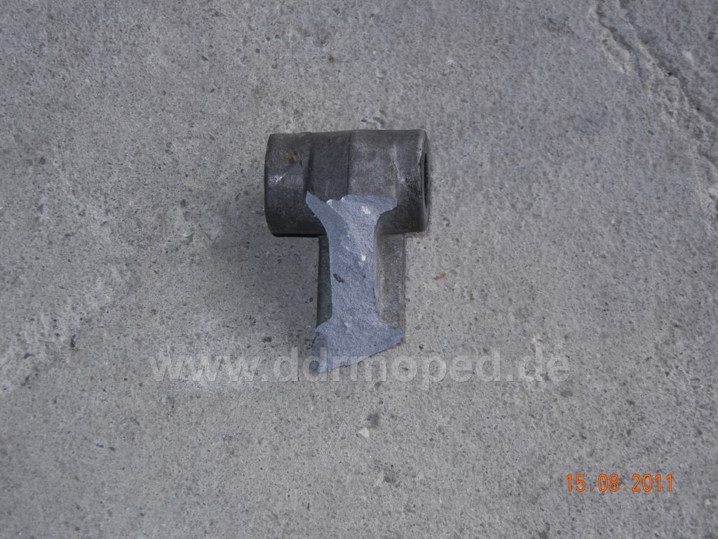

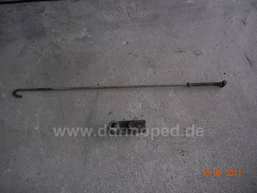

Hugo Schwalbe Reiter, das kommt vor, dass der Halter "bricht". Das Ding ist ne Alumischung mit scheinbar bissel Zink und als Guss gemacht. Die Haltbarkeit ist nicht unendlich. Dass damit auch das Gestänge kommt (wenn nicht noch mehr!!) ist logisch.
Sei froh, dass es Dir die Bremsplatte nicht 10 mal mitgenommen hat. thumbsup.gif

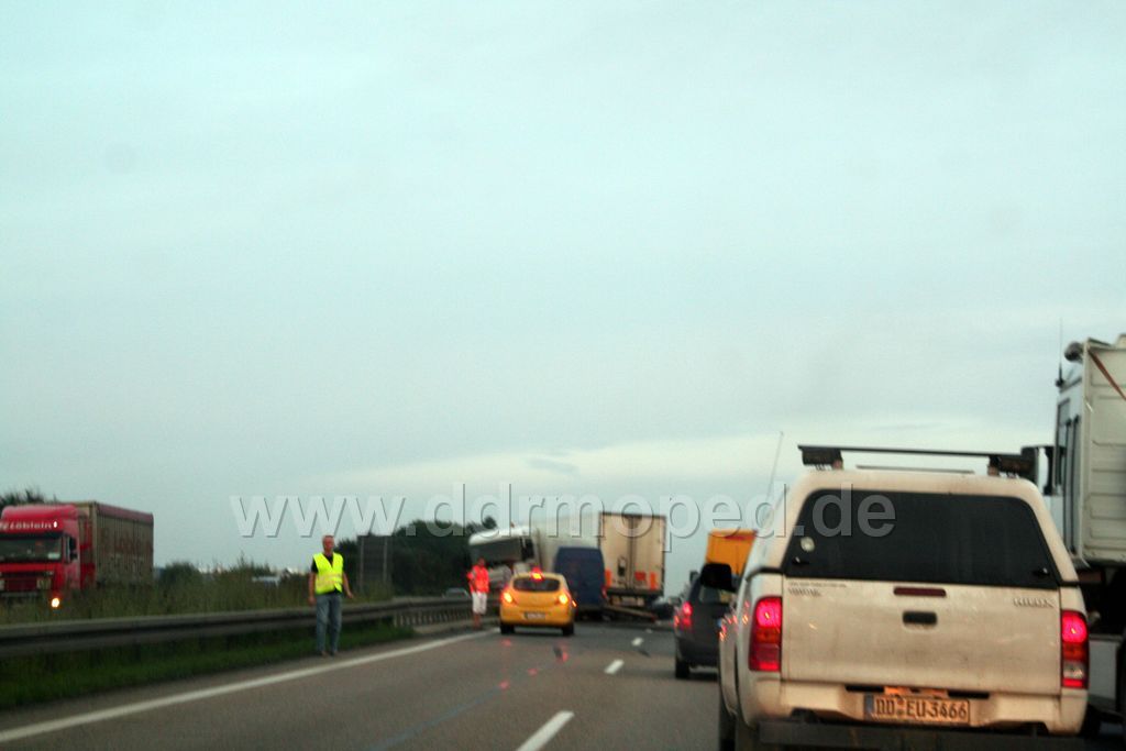

Bild vom Montag, heute. Allerdings nicht BAB halb 10 (also nix mit Koppers wink.gif ) sondern 06:11 A4 bei Raststätte Dresdener Tor. Warum auch immer der Ösi-LKW dort links abbiegen wollte: ich bin noch durch. 3 hinter mir war dicht, weil das Geschiebe den Dieseltank auf der linken Spur abgelegt hatte. Und ein Öl muss schliesslich großflächig aufgewischt werden. Die Feuerwehren scheinen das Gemenge scheinbar gerne in den heimischen Feuerstätten zu verheizen oder sie beamen es ins All. Denn dort, wo es ursprünglich herkommt darfs auf keinen Fall nicht mehr nimmermehr hin. wink.gif

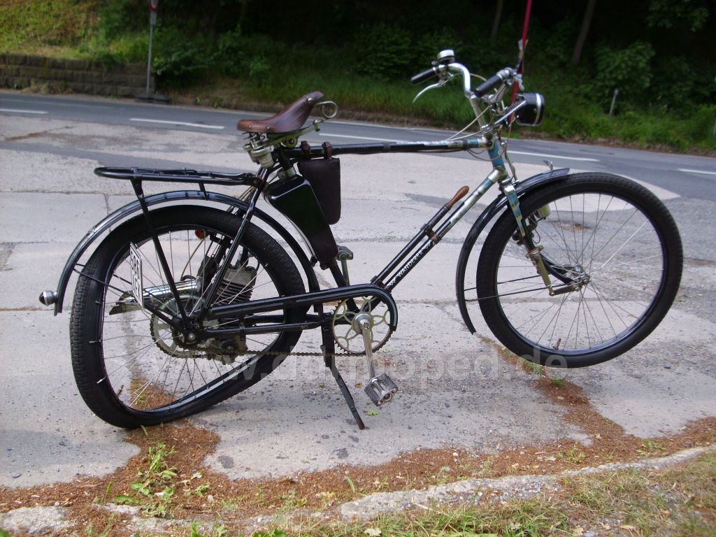

Hab es zwar schon mal im Fahrradfred abgehandelt,aber dort guckt ja auch nicht jeder rein.
Passiert neulich bei über 50km/h den Berg hinab in Hohnstein mit plötzlichem Luftverlust auf dem Hinterrad,da es den wegen der hohen Geschwindigkeit den Reifen dabei sofort seitlich wegdrückt und man nur auf der blanken Stahlfelge rollt,macht diese das mit über 120kg Gewicht auf Ihr sowas nicht mit,das ganze ging so schnell,das ich den Luftverlust gar nicht bemerkt hatte,nur das einknicken des Rades und der anschliessenten Rutschpartie von sicherlich mind. 15metern auf der Strasse...
Trotz schwerem Sturz ist mir kaum was passiert,und Gott sei Dank hab ich es auch sonst am Wanderer mit Maw kaum Schäden,ist mittlerweile habe ich es auch schon repariert,der Schaden am Poirtmone`war eigentlich am grössten,und nun sitzt einem die Angst bei jedem Gefälle im Nacken... unsure.gif

Mein Beileid, das schöne Radel !
dieses Problemchen kenn ich , (bin selbst begeisterter Hilfsmotorenfahrer) und das mit der wegbrechenden oder sich verbiegenden Felge kenne ich nur zu gut aber ich habe mich dabei Gott sei dank nie gelegt ...
Genau deswegen fahre ich am MAW lieber moderne Alu-Felgen. Die passen zwar überhaupt nicht zu einem alten Rad, dafür kann man bei Reifenplatzer und Platten gemütlich ausrollen (2x passiert)
korrigiere: 3 Platten und Platzer wink.gif
