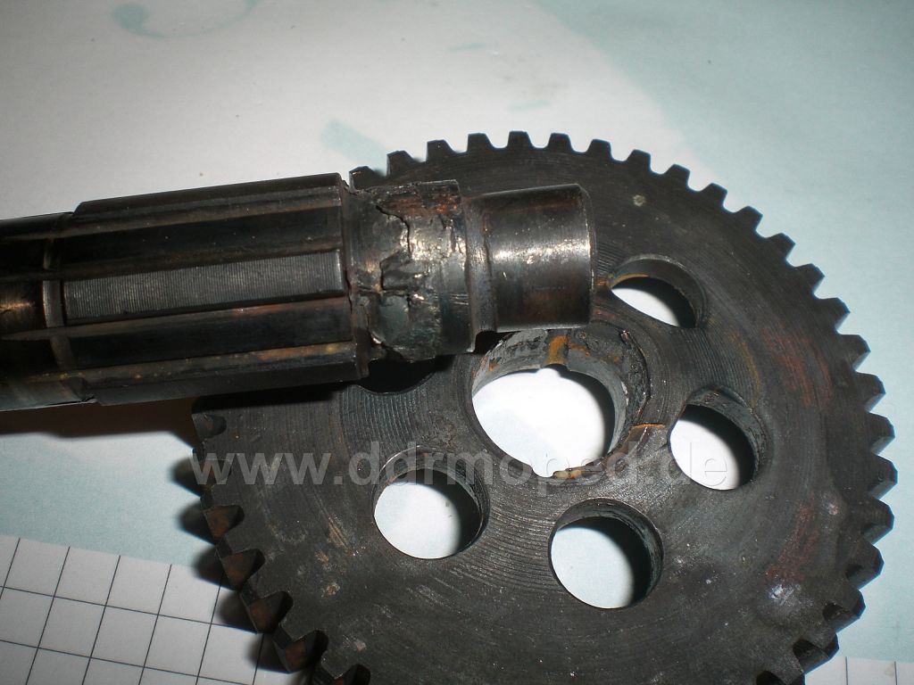

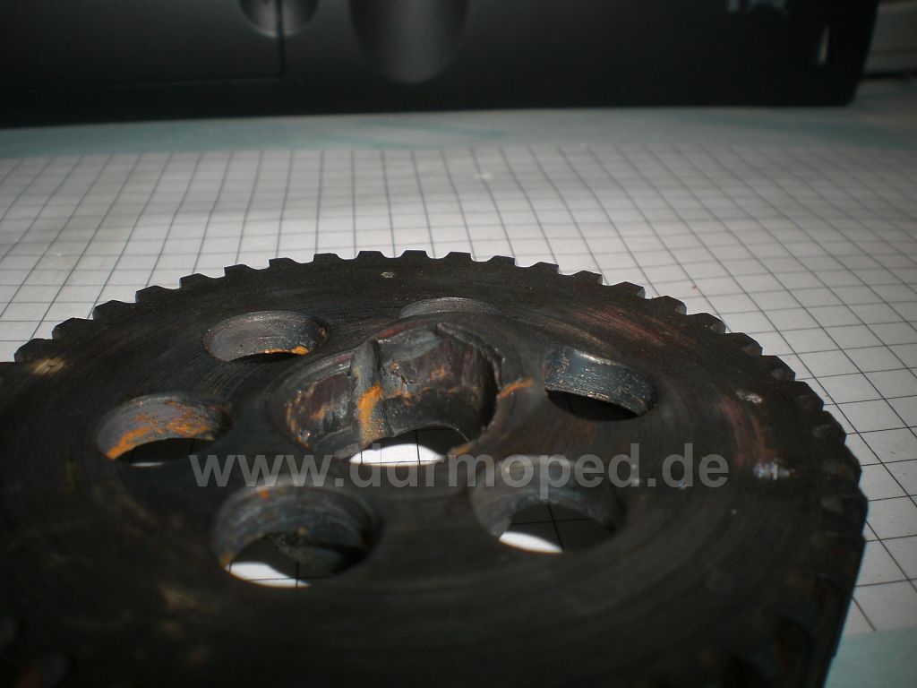

Mein M54 Getriebe...

Nein,das ist vom 50ccm³ Stino Star.Soll ab und zu mal vorkommen wurde mir gesagt.Hab noch eine weitere Abtriebswelle vom M54 die so ähnlich aussieht.
Da haben echt rohe Kräfte gerwirkt...

Ja,Du siehst richtig.
Das ist aber erst passiert als wir mit der 7t Presse das Losrad von der Welle gedrückt haben.
Welle und Rad waren sauber miteinander verschweißt.Reibschweißen vom feinsten biggrin.gif

Laut Aussage vom Motorenspezi könnte es daran gelegen haben das die Schmiernuten vom Losrad zu klein sind.Wenn sich dann noch irgendwas in der Nut fest setzt...
Deswegen kann so ein Defekt eben ab und an mal vor kommen.
Öl war genug drin und der Motor war dicht.
Was soll's,Motor ist bald wieder i.O. da ich eine gebrauchte Welle bekommen habe.

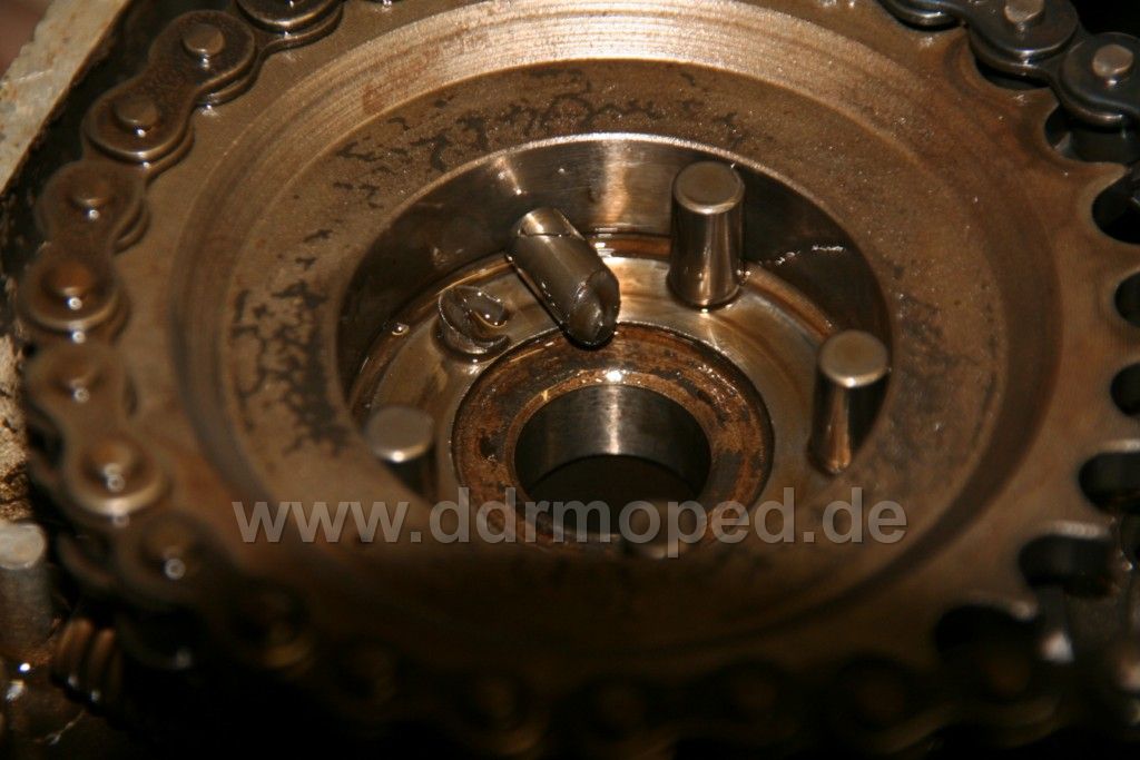

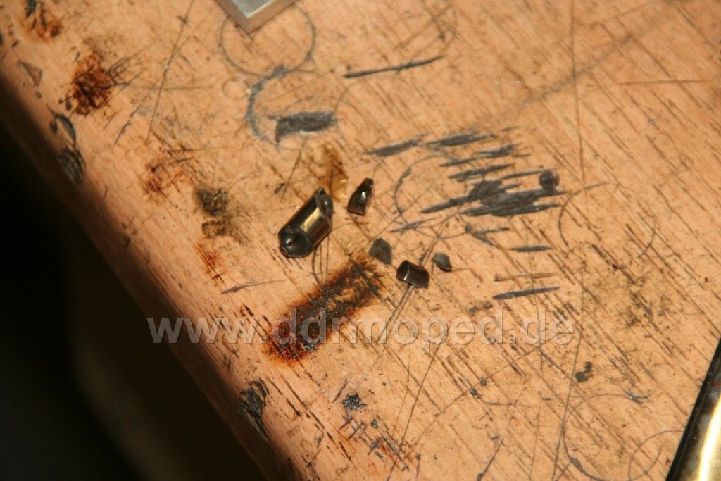

Ich hab auch Einen: Ich bekomme einen Motor Rh 50II zum Regenerieren. Aussage des Besitzers: Irgendwas ist mit Antritt-/Bremsfunktion, vielleicht eine gerissne Motorkette.
Das gibt es, jedoch äusserst selten. Mein Bauchtipp war ein gebrochener Miramid-Rollenkäfig. Ist eher wahrscheinlich. Wars nicht....
Es war eine gebrochene Rolle im ansonsten völlig intaktem Metallkäfig! Hatte ich schon. Das war aber ein Montagefehler und die eine Rolle hatte wie ein Geschoss im Getriebe "rumgemacht". wink.gif Ist hier nicht so. Die ist einfach "gebrochen". Gott sei Dank ist nichts nach aussen gewandert. Die 2 Teile haben eben nur die Freilauffunktion "verklemmt"
Ihr seht: Es gibt nichts, was es nicht gibt. wink.gif
Geschrieben am: 01.10.2011, 20:40
Nach "in die hand nehmen" zerfielen mir die 2 Teile zu Mehreren... unsure.gif

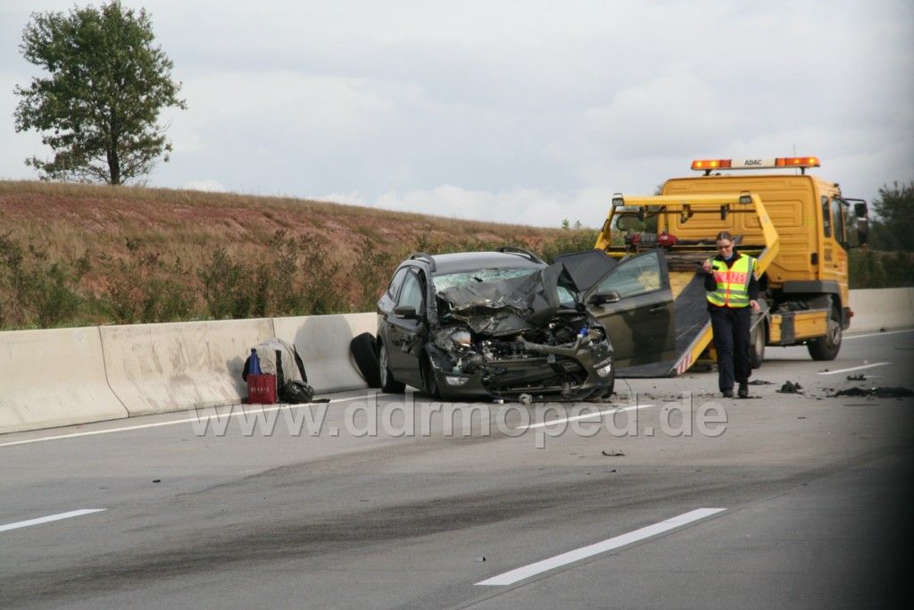

Ich hab da auch noch Einen. Da ich von sowas schon paar Fotos hier drin hatte, mag der Verdacht "Paparazzi" oder "Gaffer" aufkommen. Ist nicht so. Ich war Beifahrer und die Kamera lag grad neben mir. Solche Anblicke holen mich als Vielfahrer immer wieder runter. ohmy.gif
Hergang: PKW Mittelspur A4 Mittwoch 15.30 Uhr, LKW schert von rechts aus, volle Kanne hinten drauf, frontal links in die Betontrennung der Richtungsfahrbahnen. Dem Fahrer ist nichts passiert.

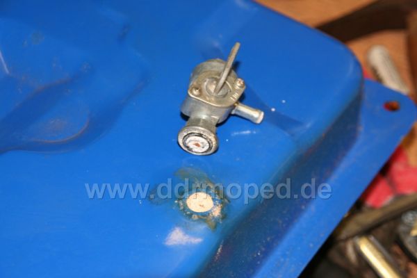

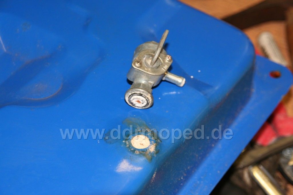

Zweitens: Ich habe einen Notstromer, der halbvoll seit dem Frühjahr in der Garage steht. Jetzt hätt ich ihn gebraucht, Anreissversuche> nichts. hmm.gif Tank leer. Gut, kann ja mal vorkommen. Schluck rein. Nichts.
Beim Fummeln am Vergaser, Choke, Kerze hatte ich plötzlich den Benzinhahn in der Hand. Soviel zu Sprit und "agressiv" usw. mad.gif
