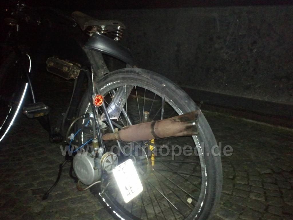

Dynamo war im Fundzustand so angebaut. Originalität hat seitdem Grenzen.
Fahrzeug war eher wieder fit wie ich. War nach einer Woche wieder zu Hause,
und da nur meine Birne ramponiert war habe ich sofort mit der Reparatur
angefangen. Das einzige das dauerhaft zu Schaden gekommen ist, ist eine
Kühlrippe am Zylinderkopf. Ihr fehl jetzt ein cm. Bin seitdem schon oft mit
der fast 90ig jährigen Dame wieder unterwegs gewesen.

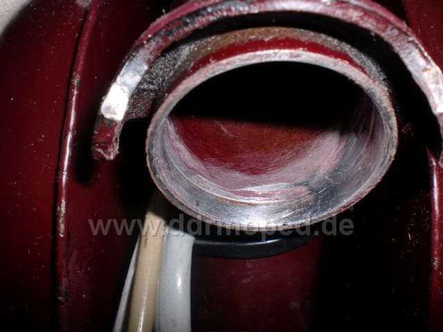

Nachdem sich mein maroner Essi in letzter Zeit immer mehr zur wackelnden Schlingermaschine entwickelte, ich nach diversen Suchen schon etwas ratlos war, habe ich (hoffentlich) gestern das Problem gefunden und gelöst (auch hoffentlich).
Die untere Lagerschale der Vordergabel (die im Rahmen) war lose ohmy.gif . Beim Ausbau fiel sie mir schon entgegen.
Man sieht auf dem Bild auch schon wie sie sich in den Rahmen gearbeitet hat. Erstmal habe ich sie geklebt. Nächstes Jahr werde ich sehen ob es hält. Ansonsten müssen bessere Lösungen her.
Gruß Dirk

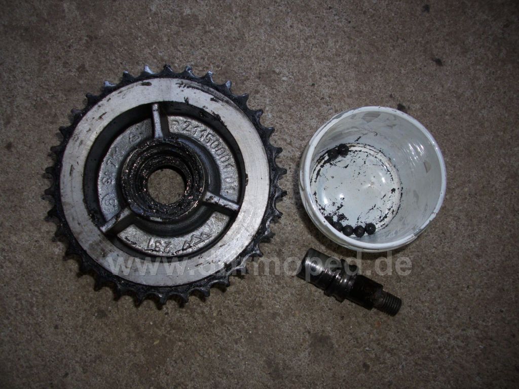

Seit geringer Zeit war es manchmal so, dass es in der Umgebung des Kettenkastens beim anfahren manchmal richtig laut geknackt hat und es dann auch während der fahrt engehalten hat. Naja zunächst ging es wieder, doch eines Tages war es dann so weit und es ging nichts mehr. Darauf baute ich das Hinterrad aus um in den Kettenkasten zu schauen und was mich da erwartete ließ mich erst mal kurz verstummen. viele kleine Kügelchen hingen an der Kette bzw. lagen unten im Kettenkasten. Das Kugellager des hinteren Kettenantrieb hatte sich verabschiedet mad.gif
Ich weiß zwar nicht wie das passieren kann, aber zum Glück hatte ich gleich Ersatz da cool.gif
Kann man das noch irgendwie verwenden bzw. reparieren?
MfG Max

Ja sicher die Überreste raus und neues Lager rein und es sollte wieder gehen äh drehen.
Liebe grüße der Maik
Dave
Geschrieben am: 14.11.2011, 20:41
Beiträge: 2222
Mitgliedsnummer.: 1561
Mitglied seit: 23.09.2008
Wenn der Lagersitz noch i.O. ist kannste das wieder richten.

Vor einer Beurteilung wird das betreffende Bauteil immer erst gereinigt. wink.gif

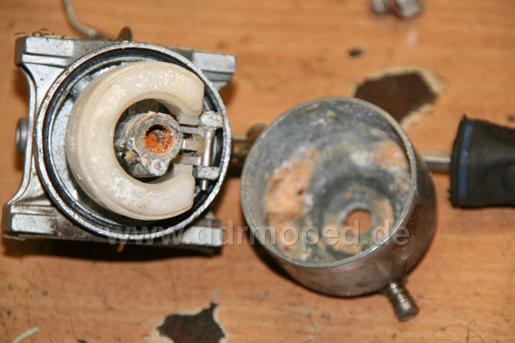

Vor ca. 2 Seiten hatte ich so zwischendurch von meinem abgestorbenem Notstromer berichtet. Tank vor einem halben Jahr halbvoll, nicht mehr gebraucht, jetzt Anreissversuche, Benzinhahn weggefault, Tank innen total verrostet.
Die Runde geht aber weiter und ich habe da zum Schluss auch eine Bitte.
Die Runde weiter: Tank abgebaut und dem Schrotthandel zugeführt. Mitsamt dem chinesischen Benzinhahn.
Einen Tank eines alten DDR-Rasenmähers draufgezaubert. Da war sogar noch ne Pfütze VK79-Gemisch drin! Dieser Tank nebst dem alten Hahn war absolut sauber. Der Tank innen glänzte regelrecht!
Erneute Anreissversuche...nichts.
Funke da.
Vergaser ab und geöffnet. Mich hats fast umgehaun!
Der Vergaser funktioniert ähnlich unseren NKJ oder BVF:Schwimmerbehälter. Nadelventil nur ohne Nadel. Reine Venturidüse nur über die Luft gesteuert. Aber Schwimmer, Schwimmernadelventil, Hauptdüse zur Begrenzung usw.
So sah das aus...
Geschrieben am: 27.11.2011, 10:14
Alles sauber gemacht und die Krücke sprang auch sofort an.

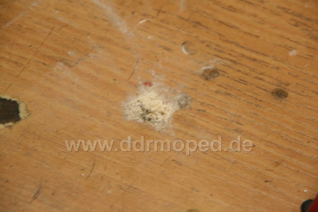

Ich habe aus dem Vergaser eine kleine Handvoll kristallienes Zeugs rausgeholt und eingetütelt.Gelb/Weiss, kristallien, was aber unter den Fingern zu Pulver wird.
Meine Frage/Fragen: Die Formel für Benzin sollte bekannt sein. Das ist aber nicht "nur" Benzin. Da ist was andres noch mit drin, was auch immer. Es reagiert jedenfalls mit Aluminium und Zink.
Gibt es Einen unter uns, der Zugriff auf ein Labor hat, was dieses "Pulver", was ich da nun rausgeholt habe, untersuchen kann? Ich schick das Tütchen!
Nochmal ganz eindrücklich: Ich habe ein Standardgerät mit normalem Standardsprit einfach ein halbes Jahr nicht benutzt. Und es ist mir "zerfault". mad.gif Nichts anderes passiert mit einem Mopedvergaser übern Winter, wenn man ihn nicht leert.
Ich weiss auch, dass selbst wenn man wüsste, was da nun drin ist, nichts dagegen unternehmen kann. Es ist reines Intresse.
