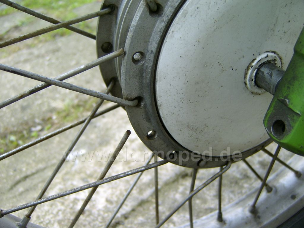

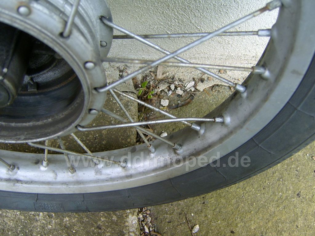

Spektakulär ist der Schaden nicht, Spektakulär wäre nur der Chrash wenn sich die restlichen Speichen veraschiedet hätten.
2 Speichen gebrochen

Die gegenüber liegenden Speichen hat es auch gleich verbogen, und fast alle waren locker
Hast du mal einen Bordstein angerempelt oder sowas ?

Das sind die scheiß 1x gekreuzten...
Bei mir fehlte hinten auch 1 Speiche, dan hatte ich mal einen Kumpel drauf bei dem die Erdanziehungskräfte etwas größer sind...
Bei einer Bodenwelle war dann die 2. weg... Jetzt hab ich Edelstahl drinn und es hält thumbsup.gif

Die Speichen sind aus Edelstahl. Bin nicht der einzige dem das passiert ist. Die sind einfach zu spröde.
Ist eher was für Standmodelle, aber nicht im Alltag zu gebrauchen.
Villeicht war bei dir der Ni-Anteil zu gering. V2A ist relativ zäh und Jeder der sas bearbeiten soll (Besonders Bleche) macht es eher ungern... Glasperlenstrahlen bei Blechen kann man auh vergessen... Das verzieht sich sowas von laugh.gif
Aber die Felgen sind auch echt klasse. Bin den ganzen Winter gefahren und die waren voller Drek und Salz. Kurtz abwaschen und schon glänzt alles thumbsup.gif

Spektakulärer find ich das du keine Klemmschraube im Telegabelholm hast! laugh.gif

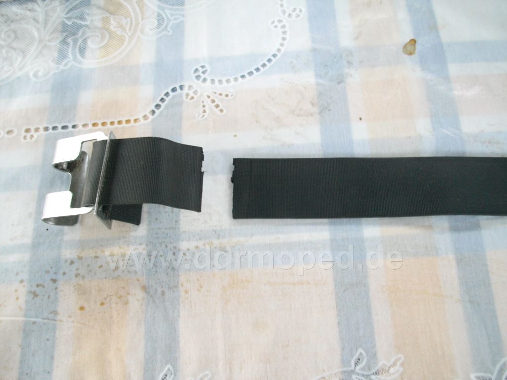

Hallo,hier mal ein kleiner Schaden.Das Gepäckspannband von meinem SR 2,keine 2 Jahre alt und hatte wirklich nur "Deko"aufgaben zu erfüllen(hier im Shop erworben).Der Gummi ist komplett rissig, und nur durch meine nicht nachlassende Aufmerksamkeit tongue.gif konnte ich den Verlust des wertvollen Zubehörteiles vermeiden.mfg andi cool.gif
Grüsse aus Bad Duerrenberg
