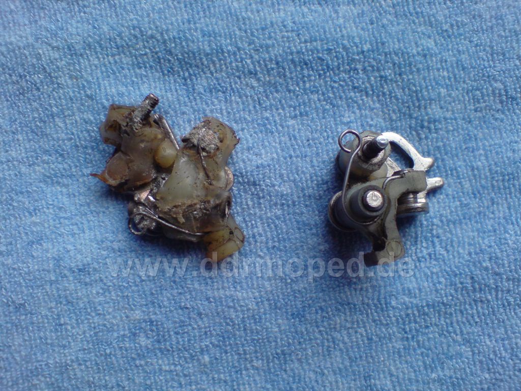

Man beachte die vorhandene Ähnlichkeit der Bauteile...

Ich tippe mal links ist ein Nachbauteil. Darfst aber nicht sagen, wo gekauft. Nicht das der Händler noch in Verruf kommt. dry.gif cool.gif wink.gif biggrin.gif

Links war ein Nachbauteil, bevor es Bekanntschaft mit einem Gefühlsausbruch meinerseits gemacht hat... laugh.gif ph34r.gif

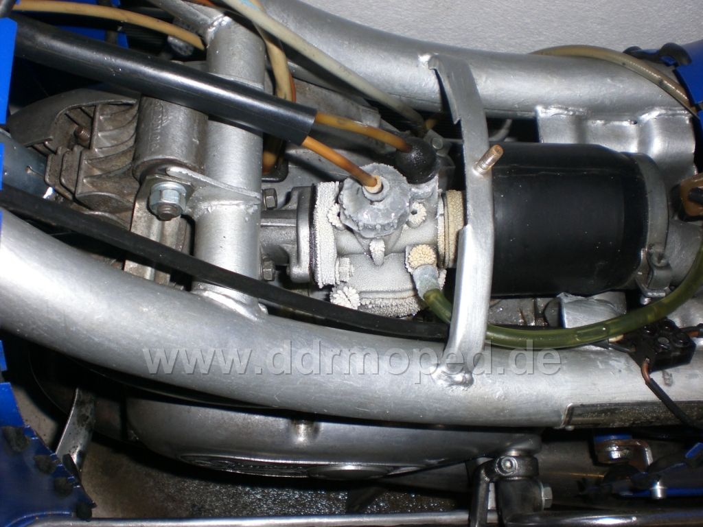

Für die Blinden unter uns: Es geht um den Vergaser. Meine Kamera hat in der Dunkelheit keine Nahaufnahmen zugelassen dry.gif
Es ist zwar kalt draußen (bzw. in der Garage) aber den Benzingefrierpunkt sollte es noch nicht überschritten haben.
Vll. wünscht sich meine Schwalbe auch nur eine Garagenheizung bis zum 24. biggrin.gif
Kolben bewegt sich zum Glück noch.
Man beachte auch die große Benzinpfütze unterm Fahrgestell.
Dadurch (Geruch) wurde ich erst drauf aufmerksam
Gruß Marcel

Das muss was anderes sein, der Gefrierpunkt von Benzin liegt bei -45°C wink.gif

Ungefähr -45°C
Genau lässt sich das ja nicht bestimmen.
Gelaufen ist sie zuletzt vor 2 Wochen, für ca. 30 Sekunden.
Wollte nur einem Interessenten zeigen das der Motor läuft, sollte man ja eigentlich nicht machen. Ich werde es mir am Wochenende anschauen.
Bei meiner 2ten Schwalbe ist zum Glück nichts.
Also gefrorenes Benzin kann es nicht sein.
Siebenson könnte recht haben, das hätte ja nichts mit dem Benzingefrierpunkt zu tun.

Liegt daran das die Kalte (0 Grad) Luft durch den Venturie des Vergasers so beschleunigt wird das es noch kälter wird. Die Feuchtigkeit in der Luft kondensiert und gefriert. Deshalb wurden bei den Vergaser Autos von früher die Ansaugschnorchel der Luftfilter auf den Krümmer gedeht. So wurde warme Luft angesaugt und die Vergaser vereisten nicht mehr. thumbsup.gif

Der Motor ist nicht gelaufen, lies doch mal!

Ja kenn ich, das Problem hatte ich bei meinem alten Mofa im Winter auch desöfteren. Im Stand sowie beim fahren. Gerade beim fahren war das natürlich sehr nerfig, auf dem weg zur Berufss.
Einmal musste ich sogar komplett anhalten und den Motor abkühlen lassen. -5 Grad, Vergaser eingefrohren, dadurch ist das Gemisch abgemagert, dass die Zündkerze durch die zu heize verbrennung weit über ihren Wärmewert kam. Schön, wenn es im Zylinder zündet wann es will... vorallem wenn man in der ersten Stunde eine fette Klausur schreibt. Mann hab ich geflucht. laugh.gif
