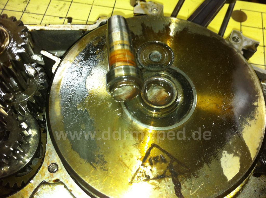

also sind alle DDR Teile auch nicht fehlerfrei blink.gif wie lange war die Welle verbaut?

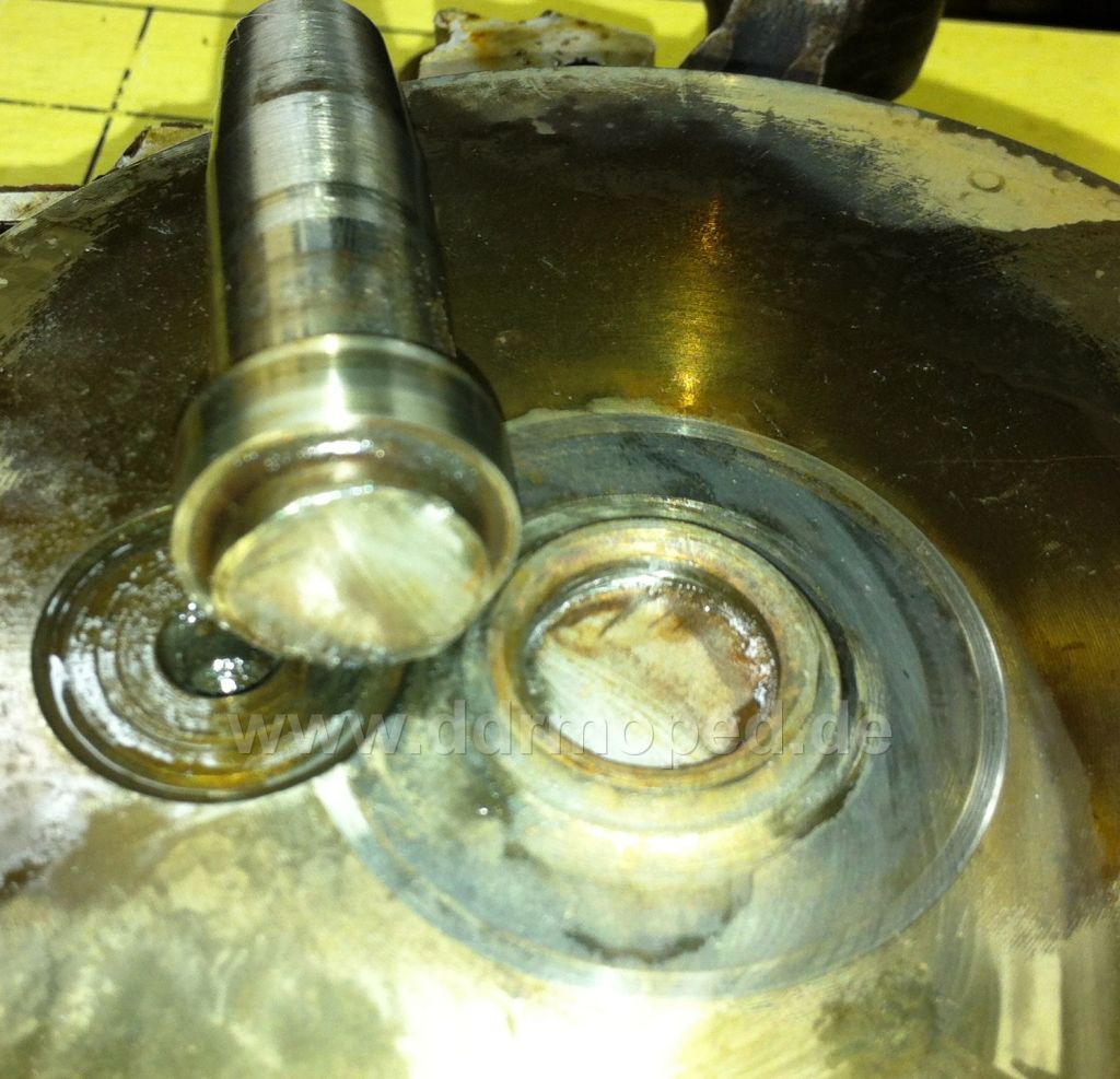

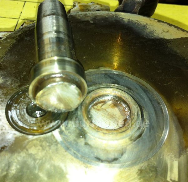

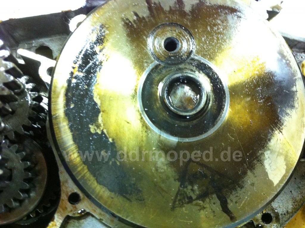

Ein sehr schöner Ermüdungsbruch. Kannst du nochmal Detailaufnahmen vom Bruch machen?

QUOTE (ddrschrauber @ 11.09.2012, 19:15)

Ich habe mich eh immer gewundert, wieso man die Wangen so überdimensional gestaltet hat _uhm.gif
Das Getriebe dagegen hätte man etwas massiver als bei Simson konstruieren können, denn was da drin ist mag vielleicht halten, aber als ich so einen Motor das erste Mal öffnete habe ich gedacht: "Das ist alles??".
Soweit ich weiß, gibt es diese Wellen nicht als Nachbau.
Es liegt mir wieder dieser Zweitaktduft in der Luft.
Geschrieben am: 12.09.2012, 10:16

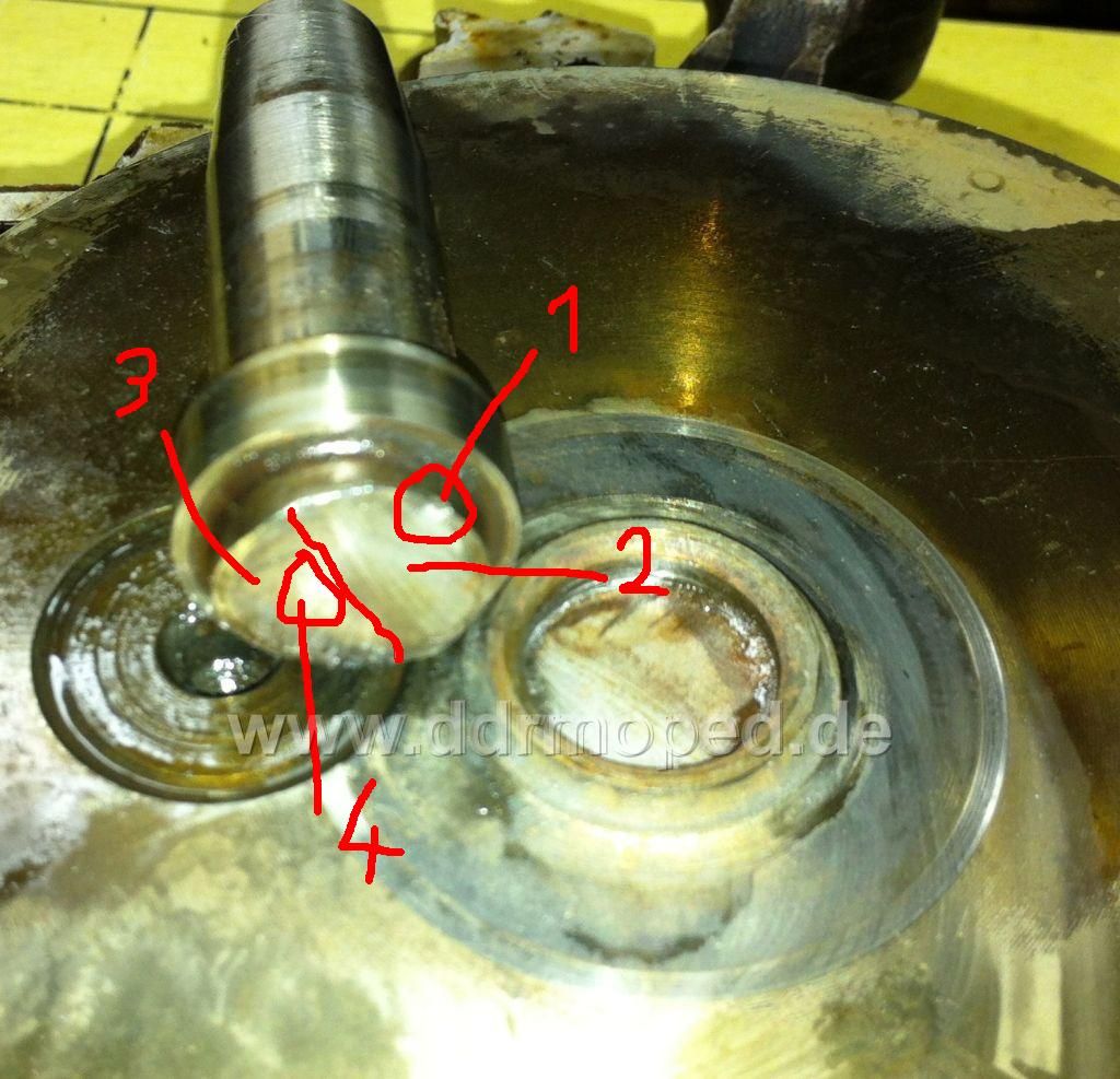

Bei 1 ging der Riss los, wie es aussieht, ist da was ausgeplatzt gewesen, vielleicht sogar Spannungsrisskorrosion, weil das ja an der Presspassung passiert ist. Im Bereich 2 sieht man schön die Rastlinien, die entstehen, wenn der Motor abgestellt wird und die Rissspitze korrodiert. Dieses stabile Risswachstum geht bis zur roten Linie, danach kommt der Gewaltbruch.
Ab da hast du vom Riss erst etwas mitbekommen. wink.gif Bereich 3 ist Verformungsbruch und 4 der charakteristische kristalline Fleck. Der entsteht, weil eine plastische Verformung an der Stelle durch das umliegende Material zu stark behindert wird und es zum Sprödbruch kommt.
Der ganze Prozess kann sich über Monate hingezogen haben.

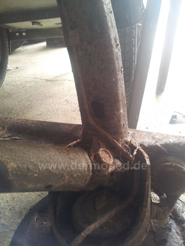

ach so ein Dreieckslenker sollte man doch auf lager haben, sind denn die dinger so teuer?
Ich habe meine Trabantteile damals alle weggegeben, sonst hätte ich dir da aushelfen können.
mfg.
Franz
-Franz-
Simsondriver91
Geschrieben am: 23.09.2012, 20:22
Beiträge: 5243
Mitgliedsnummer.: 1354
Mitglied seit: 06.07.2008
Habe letztens nen Angebot (2 anbaufertige DDR Lenker) für zusammen 400 euro gesehen. In Zwickau kostet ein nackscher, aufbereiteter 150 Euro.
Ich habe leider keinen mehr auf Lager. Der andere ist auch braun, aber er ist besser im Blech.

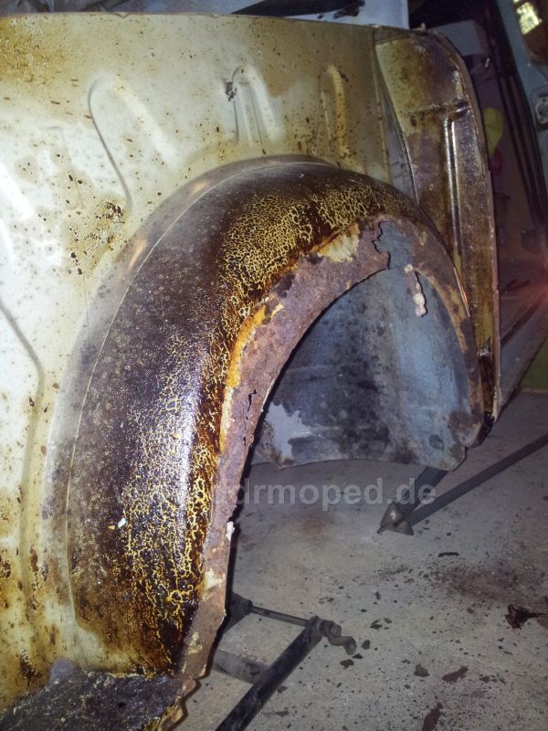

Mensch niemand postet hier was rolleyes.gif ... dann will ich mal :
Typisch fürs End 80er Blech, trotzdem ärgerlich. Man sieht auch gut, wie Elaskon nach 25 Jahren aussieht.
