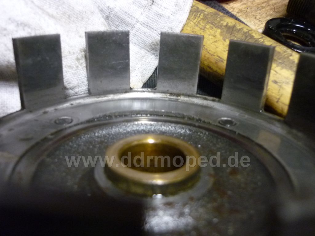

Hab hier mal nen verbogenen Kupplungskorb, den ich heut aus nen Motor ausgebaut hab. Hab mich blos gewundert, das wenn man von oben drauf schaut das ganze Teil eiert.

Der Primärtrieb läuft aber sowieso nie 100%ig gerade, leichtes Unrundlaufen ist völlg normal, bei dir sieht das komsch aus wie hast das hinbekoomen _uhm.gif

Keine Ahnung wie man sowas schaft. Den Motor hab ich die Woche zur Durchsicht bekommen. Der Besitzer meine " mach mal schnell nen paar Simmeringe und blahh rein und dann ist gut".

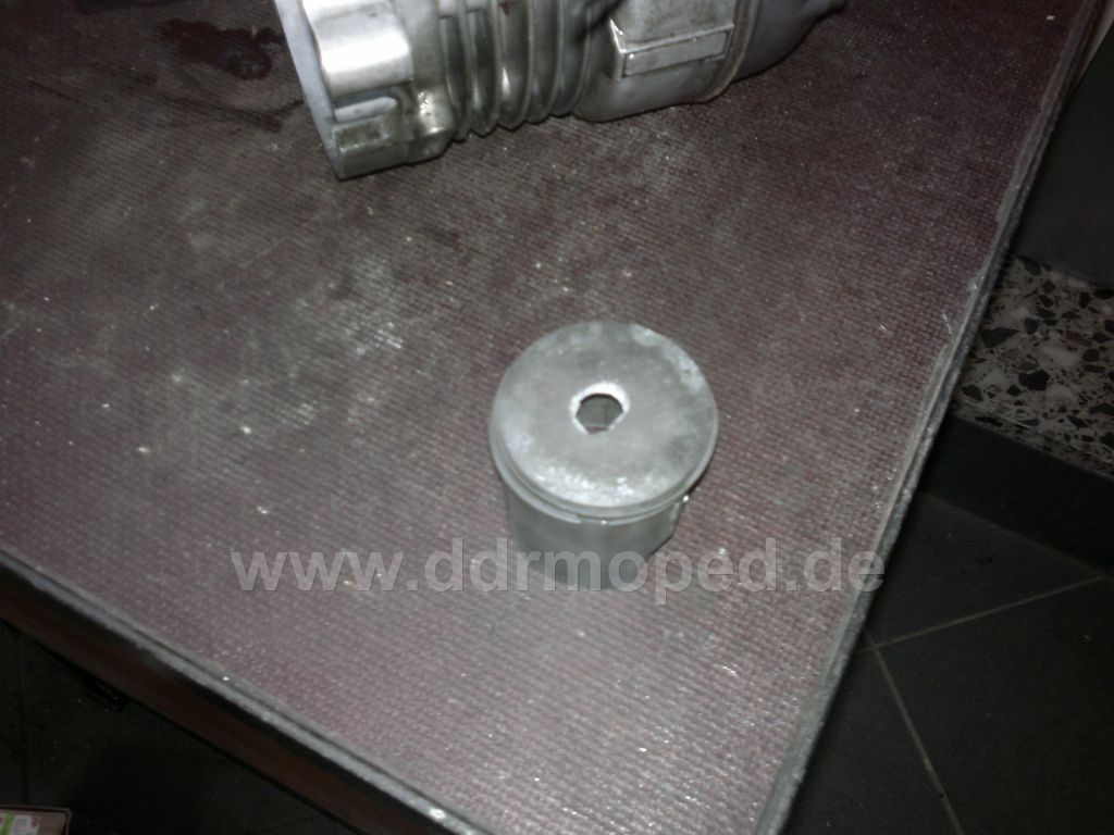

Aber zum Glück nicht viel passiert dabei

das liegt eher an nem falschen (zu frühen) Zündzeitpunkt

Der passt, keine Angst wink.gif Da kam aber so einiges anderes zusammen dry.gif

Gibt es auch ein Bild vom Zylinder? Das sind doch mehr wie 63ccm.

Hallo,genau wird einer von den berüchtigten 78 ccm Zylindern sein deren vernünftige Abstimmung nicht einfach ist.Will man Standfeste Leistung haben.mfg cool.gif

78ccm + Langhubwelle ;-) Sind jetzt in dem Schleifmaß 96ccm :-) War leider zu faul beim abstimmen und hab dummerweise den Ring unten der Zündkerze vergessen. Bei Testfahrten ging es sehr gut, aber nach 60km Dauertest war es dann doch zu warm
