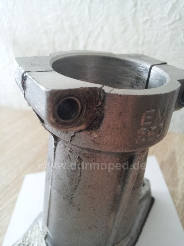

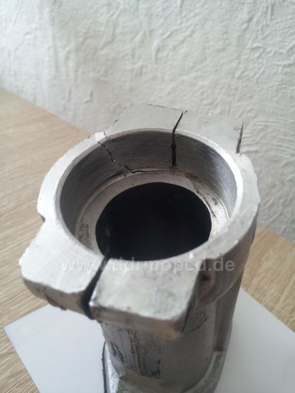

Zwar nicht Spektakulär aber sehr sehr ärgerlich...
Meine Kolbenringe klingeln nicht!!
Sie Singen mir das Lied von Tod -.-
Ikon
Geschrieben am: 29.03.2013, 12:41
Beiträge: 105
Mitgliedsnummer.: 3494
Mitglied seit: 01.06.2010
Ich verstehe auch garnicht wieso die MZ Entwickler das so behindert gemacht haben und nicht einfach wie bei Simson einen "normalen" Flansch dran gesetzt haben....
Simsonschrauber23
Geschrieben am: 29.03.2013, 13:00
Beiträge: 1697
Mitgliedsnummer.: 3115
Mitglied seit: 17.02.2010
QUOTE (Ikon @ 29.03.2013, 13:41)
Da verzieht man den Flansch sehr schnell wenn man die Mutter zu fest macht rolleyes.gif
Ist bei MZ trotzdem besser gelöst find ich, da hast du wahrscheinlich einen mit Materialfehler erwischt, ist mir noch nie passiert und hab ich so auch noch nie bei jemand anderen gesehen unsure.gif
Markus
S51-B3 : Bj. 81
S51E : Bj. 85
Sr2e : Bj. 64
Sr2e : Bj 62
Mz ETS 150 : Bj. 72
MZ ETZ 125 : Bj. 87
Ikon
Geschrieben am: 29.03.2013, 14:29
Beiträge: 105
So wird es wohl gewesen sein, da ich die Schraube echt noch nicht fest angezogen war.
Es war gerade erst so fest das ich den Vergaser noch ganz leicht bewegen konnte und wollte nur noch 1/4 Umdrehung mehr fest drehen und plötzlich "Knack"... dry.gif

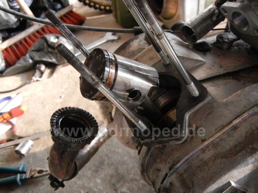

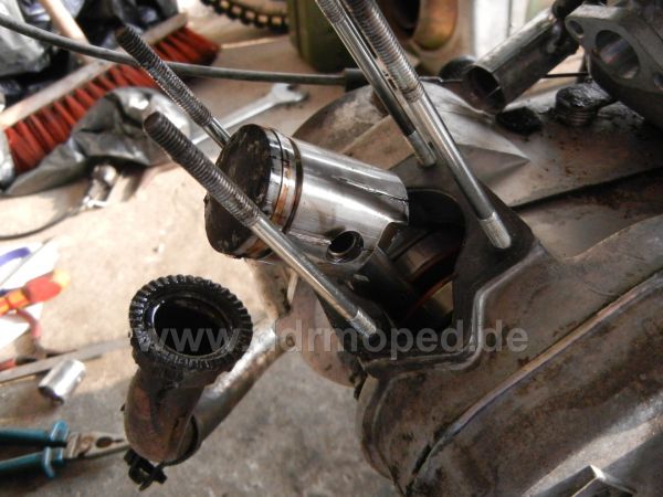

schwalbe rider
Geschrieben am: 22.04.2013, 12:17
Beiträge: 3347
Mitgliedsnummer.: 1859
Mitglied seit: 01.02.2009
Genau nach unserer Ausfahrt fast schon Daheim isses Passirt...
http://www.ebay.de/itm/220348213563?ssPage...984.m1497.l2649
Geschrieben am: 22.04.2013, 15:47
Ich sehe, dass du keine Ahnung von der Technik hast. Die Seegerring hopsen dir noch eher raus, weil die schwerer sind. Aber vor allem kannst du die garnicht einbauen, weil die Nut dafür nicht vorgesehen ist.
Simsonschrauber23
Geschrieben am: 22.04.2013, 16:50
Beiträge: 1697
Haben definitiv mehr Spannwirkung und bleiben nach dem zamm drücken nicht zusammen wie die MZA Dinger laugh.gif
Markus
S51-B3 : Bj. 81
S51E : Bj. 85
Sr2e : Bj. 64
Sr2e : Bj 62
Mz ETS 150 : Bj. 72
MZ ETZ 125 : Bj. 87
schwalbe rider
Geschrieben am: 22.04.2013, 23:29
Beiträge: 3347
QUOTE (ddrschrauber @ 22.04.2013, 16:47)
Die Dinger haben aber weitaus mehr Spannung dahinter die die Drahtdinger...
andi2
Geschrieben am: 23.04.2013, 06:00
Beiträge: 3187
Mitgliedsnummer.: 1290
Mitglied seit: 31.05.2008
Hallo,wie lange lief der Motor so?Der Kolben sieht noch recht frisch aus,bis auf die Riefe.Die Sicherungclips sind wirklich ein Problem,allerdings muss man bei der Montage sehr korrekt vorgehen.In manchen Kolben ist die Nut nicht weit genug eingestochen und der Clip sitzt nur in der halben Materialstärke drin.Seegeringe halte ich auch für ungeeignet.mfg andi cool.gif
Grüsse aus Bad Duerrenberg
schwalbe rider
Geschrieben am: 23.04.2013, 08:51
Beiträge: 3347
Der Kolben hat schon ein Paar Tkm runter!
In den Zyl. lief er 3-400km...
Ist ein Testzylinder! Darum auch ein gebrauchter Nachbaukolben!
Im Übrigen habe ich nur 1 Kolbenring von 2´en Montiert.
schwalbe rider
Geschrieben am: 23.04.2013, 09:57
Beiträge: 3347
http://www.ebay.de/itm/281084564065?ssPage...984.m1423.l2649
Cloyd
Geschrieben am: 23.04.2013, 18:44
Beiträge: 3467
Mitgliedsnummer.: 2144
Der Tim hat recht.
Du hast echt keine Ahnung von Zweitaktmotoren!
mfg Toni
1964 Spatz, rot, patiniert
Stephan M
Geschrieben am: 23.04.2013, 22:43
Beiträge: 395
Mitgliedsnummer.: 1876
Mitglied seit: 05.02.2009
Das war garantiert nen Montagefehler, Kolbenclips setzt man nicht mit ner Zange ein!
