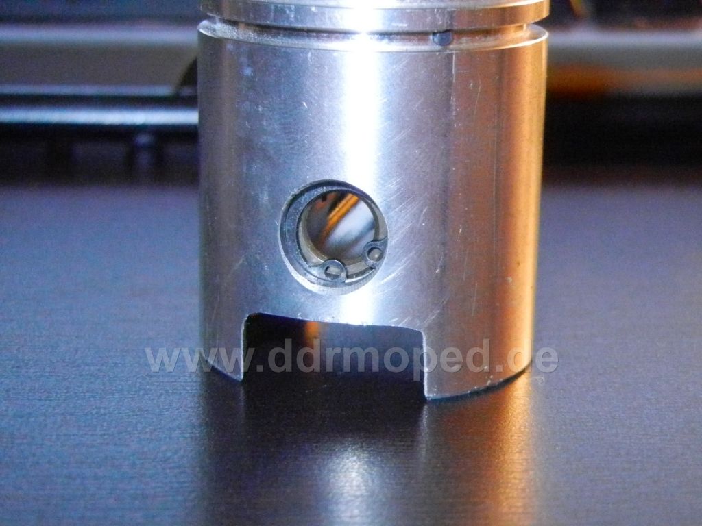

Nur wegen den schei*** Spangen?...
Ich drehe die Dinger immer nach dem einsetzen etwas mit der Zange um zusehen ob Sie richtig Sitzen...
Die Spange war richtig in der Nut drinn!
Warscheinlich war der Fehler die Öffnung der Spange die nach oben stand.
Da im Umkehrpunkt im UT die Kraft der beschleunigten Masse am höchsten ist hmm.gif
Für 3,33€ kannste nicht soo viel Falsch machen wenn man sich nicht gerade einen Zylinder Zerrammelt wink.gif

@ schwalbe rider
Das ist aber nicht dein Ernst, 3.33€ für unnötige Dinge auszugeben?
Vor dem Einbau soll die Vorspannung der Clip´se eh erhöht werden ( minimal aufbiegen ) und zur Einbaulage der Öffnungen: entweder nach oben oder unten ( ist TGL ) weiterhin niemals mit einer Spitzzange! _console.gif
Und warum nicht mit einer Spitzzange?
Man sollte ja nicht so zudrücken das sich die Spangen verbiegen!...

Hier die Begründung: Einen Kolbenring zu entfernen und das auch noch bei einem Schlitzgesteuerten Zweitaktmotor, ist eine der unmöglichsten Basteleien!
Was meinst Du was die freie Nut jetzt bewirkt?
Es ist Deine Sache, aber ich kann Dir empfehlen einschlägige Literatur zu lesen.
Es gibt wirklich tolle Bücher, wo man so gut wie Alles über diese Motoren lernt.
-Zweitakt Praxis
-Zweitakt Motoren-Tuning 1&2
Ansonsten viel Erfolg weiterhin!
mfg Toni

Um die freie Nut strömt unnütz Gemisch in den Auslass...
Das ist aber so geringfügig. Um so höher die Drehzahl desto weniger wink.gif
Das macht sich Leistungsteschisch sogut wie überhaupt nicht bemerkbar.
Da gibt es andere Dinge, die weit aus Gravierender in der Leistungsentfaltung sind!
Der Zyl. ist gerannt wink.gif Als 50cm³!
In der Nut sitzen die recht locker drinn.
Aber man muss ganz schön spannen um Den da rein zubekommen.
Die gehen bei weitem nicht soo leicht wie die Drahtdinger raus!
Der Ring sitzt auch richtig in der Nut drinn. Nicht nur so halb sondern richtig.
Man muss Ihn fast komplett zusammendrücken bei der Montage.

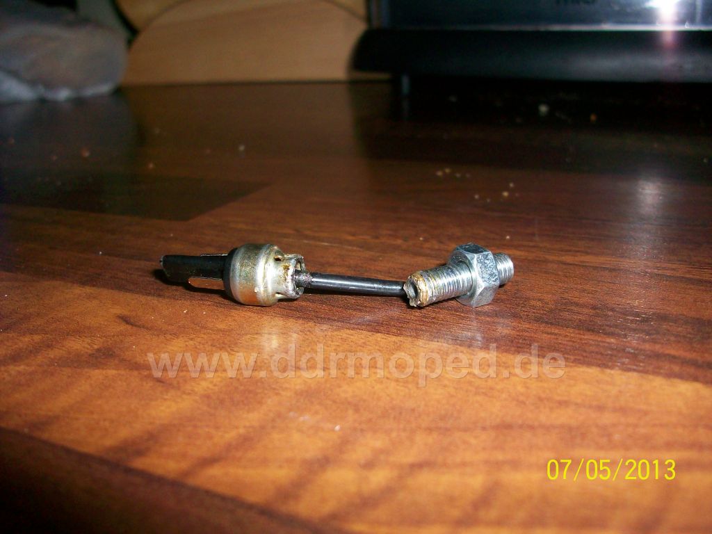

Verdammter Schrott! Bremslicht meines SR 50 heute auf Dauerlicht. Das Ding ist billig zusammengepresst und hat gerade mal 2 Jahre gehalten:
Gruß, Sven

QUOTE (schwalbe rider @ 24.04.2013, 22:53)
Im unbearbeitetem Zylinder aufjedenfall fahrbar!
Spannung ist enorm! Ne billige Seegeringzange (Soeine wo man die aufsätze austauschen kann... gerade, 45° und 90°) viebiegt es bei der montage _clap_1.gif

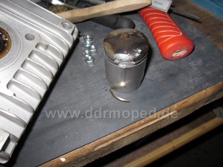

Nachbaukolben nach 30 km Fahrstrecke....
hat sich völlig zerlegt...
Zylinder war original DDR neu geschliffen und Nachbau Übermaßkolben
schwalbe rider
Geschrieben am: 08.05.2013, 11:36
Beiträge: 3347
Mitgliedsnummer.: 1859
Mitglied seit: 01.02.2009
Hat Er gefressen??
pneubusiness
Geschrieben am: 12.05.2013, 19:25
Beiträge: 6871
Mitgliedsnummer.: 1854
Mitglied seit: 30.01.2009
