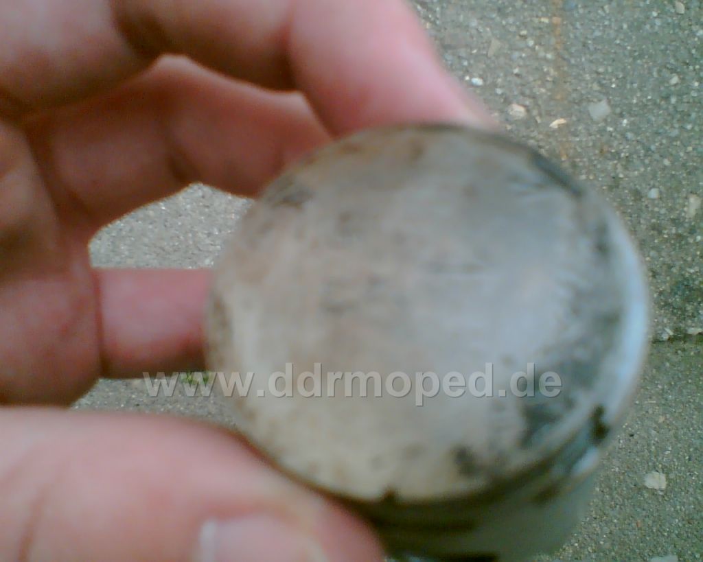

So,
habe jetzt den zylinder + Kopf abgenohmen und den Kolben abmontiert.
So, die lager scheinen ok zu sein.
ich habe mal die pleulstange versucht nach oben/unten zu bewegen kein Spiel.
nur seitlich ein ca. 1mm-1,5mm spiel. Das Nadellager ist glaube ich ok, der kolben hat sich nach links und rechtshin leicht kippen lassen
Der Kolben weisst aber kerben(so ca. 0,5mm bis 0,8mm) auf der oberseite auf.
Kann der leistungsverlust und das ,,kreischen'' bei voller fahrt daher kommen? Die Kolbenringe sind auch ok.
Mir ist so schwupdiewup die anlaufscheibe rausgefallen, wo kommt die nur wieder hin?
PME-MailMSN
Geschrieben am: 15.11.2008, 21:27
Also wenn du den Kolben leicht nach links und rechts kippen kannst und der Kerben oben drauf hat, dann ist das obere Nadellager Mehl. Meinst du vielleicht, dass sich der Kolben leicht nach hinten und vorne hat kippen lassen? Sind die Kerben frisch oder ist schon viel Ölkohle drauf?
Wenn die frisch sind, kommst du höchstwahrscheinlich nicht um eine Motordemontage drumherum.
Edit: Dir ist nur eine Anlaufscheibe rausgefallen? Wo ist die zweite?
