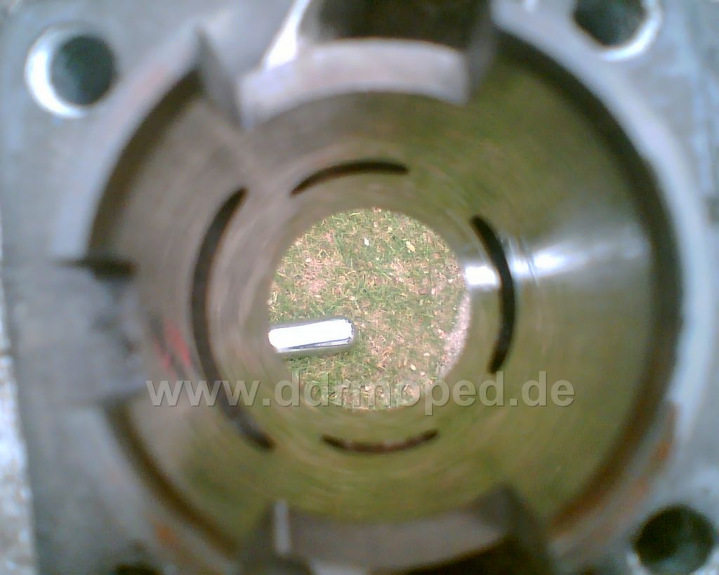

ja, wirklich nur eine. wo sind die montiert?
Es ist keine ölkohle drauf. Der Zylinder ist aber ok.
Nach links und rechts. Vorn und hinten wär ja normal oder?
Reicht das, wenn ich das nadellager und den kolben auswechsle?
PME-MailMSN
Geschrieben am: 15.11.2008, 21:49
Die Anlaufscheiben kommen zwischen Pleuel und Kolben, wenn ich mir die Kerben auf dem Kolben angucke, weiß ich wo die zweite hingekommen ist. Also Motordemontage, alles saubermachen und Metallspäne entfernen.
Geschrieben am: 15.11.2008, 21:51
QUOTE (sowjet.dragon @ 15.11.2008, 21:38)
Kannst du mal ein Bild vom Lager machen? Es reicht selten aus, wenn das Nadellager hin ist. Das Pleuelauge sieht dann genauso eingelaufen wie der Kolbenbolzen aus.
