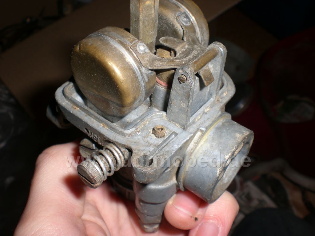

Auf dem Bild sieht man, das ich zwar einen 16N1-1 hätte, allerdings wohl irreparabel oder?

hmm.gif wieso irreparabel?
Dreh oben den Chockekolben raus und dann drück/schlag(sanft) das abgebrochene Steigrohr aus dem Vergaser, von einem Spendervergaser nimmst Du dann ein brauchbares Neues und der ist wieder wie neu. thumbsup.gif

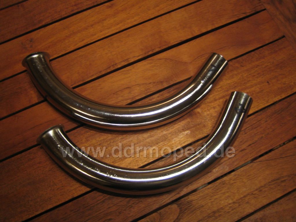

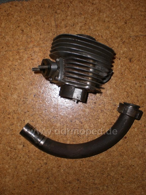

Das hier ist doch kein KR51/1 Krümmer, oder :
http://cgi.ebay.de/Kruemmer-Simson-KR51-1-...A1%7C240%3A1318
Verglichen mit dem hier:
http://cgi.ebay.de/SIMSON-Auspuff-Kruemmer...A1%7C240%3A1318
Gruß Marcel

hmm.gif nein, ist eher der vom SR2 bzw. Spatz, also für die kleinen Auspuffe
MfG. Christian M.

Achso, hmm, hatte ne Ähnlichkeit mit dem Alten. Ich dachte schon...
Zum Glück habe ich ja noch Reserve, aber ein zweiter wäre nicht schlecht

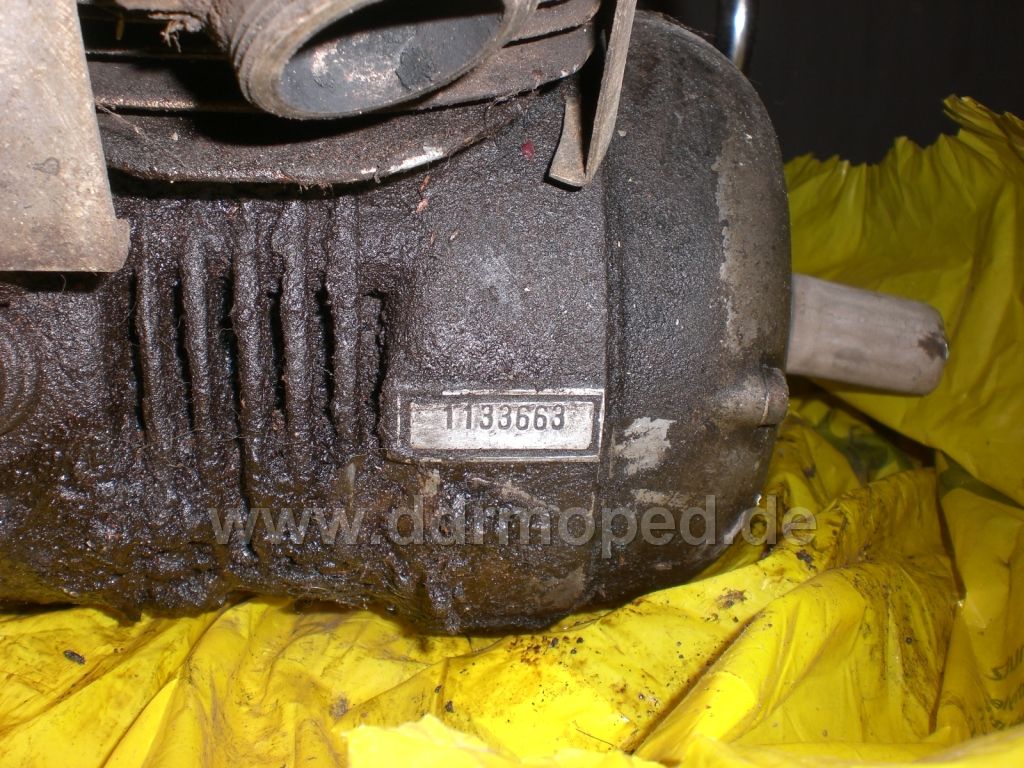

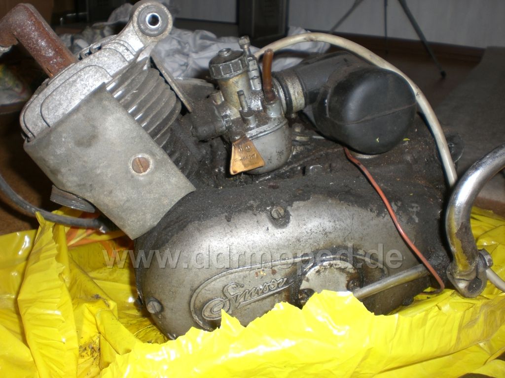

Diesen Starmotor habe ich bei Ebay erspäht und mit dem Verkäufer dann Kontakt aufgenommen. Dazu noch gleich einiges anderes, hauptsächlich für meinen Star gekauft.
Die Nummer vom Motor müsste gut zu meiner Schwalbe passen.
Was vorallem gut ist: Es ist ein Starmotor der in meine Schwalbe implantiert wird.
Für meinen Motor vom Star wiederrum, habe ich versehentlich mal den Schwalbegebläsedeckel (Bremszugaufnahme) gekauft. Jetzt kann ich einfach tauschen. smile.gif
Haben die im Vergleich zu den Kr51/1 Motor eine andere Kickstarterwelle drin?
Die ist nämlich rund und muss raus.
Gruß Marcel
PME-MailMSN

Geschrieben am: 23.12.2008, 12:41
Bei der Kickstarterwelle der KR51 müsste die Verzahnung feiner sein, als bei der /1.

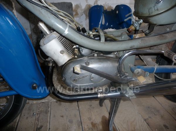

BIG UPDATE!
Bin nun endlich dazu gekommen, meine '67er fertig zu machen.
Heute habe ich die ersten 50km mit dem überholten Motor zurückgelegt. Bis dato ohne Vorfall. Motor läuft nun gut. Toll auch der Klang des frühen M53 Triebwerks! (Knattern)
Anfangs hatte ich ja mit dem Motor noch meine Probleme, nachdem ich unwissend einen abgedrehten Zylinderkopf verbaut hatte. Aber mit originalem Kopf ist nun alles in Ordnung und ich freu mich schon, wenn ich Feuer geben kann. Momentan wird noch gaanz PianoSachte eingefahren. 300km habe ich mir dazu vorgenommen.

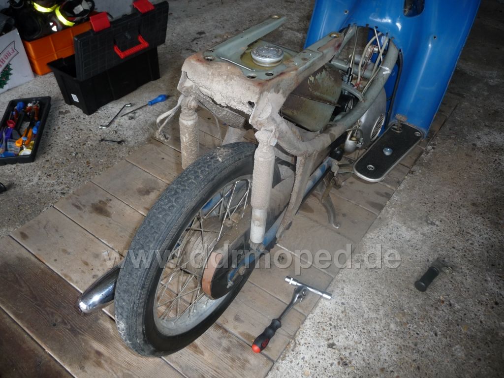

Wieauchimmer, jetzt gibt es erstmal noch einige Bilder der Kr51. Leider habe ich weder Motorinstandsetzung, noch den eigentlichen Wiederaufbau bildtechnisch dokumentiert...

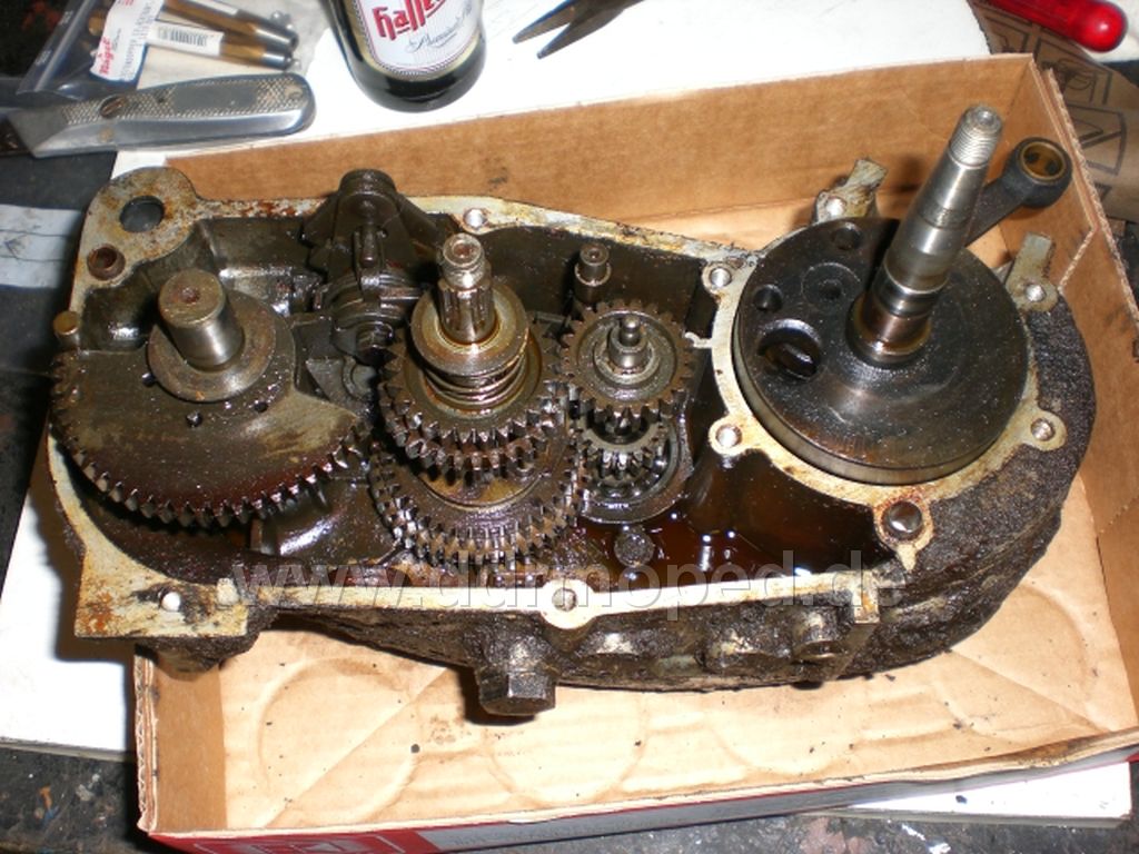

Ich fange mal an...
Spenderherz-zerlegt. Man beachte die um 3 Zähne beraubte Kickstarterwelle.
Habe ich natürlich gewechselt...
Gruß Marcel

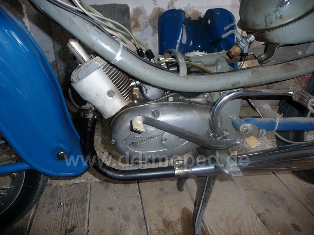

Blick unter die Haube.
Gruß Marcel

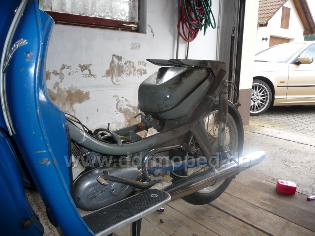

Roadrunner335
Geschrieben am: 01.09.2010, 21:41
Beiträge: 998
Mitgliedsnummer.: 945
Mitglied seit: 25.11.2007
Andere Seite. Kaputter Kettenkasten musste auch neu...
Federbeine habe ich nur gereinigt. Ich warte da noch auf eine Presse um die Druckrohre zu kalibrieren. Spezialwerkzeug hätte ich da.
Gruß Marcel

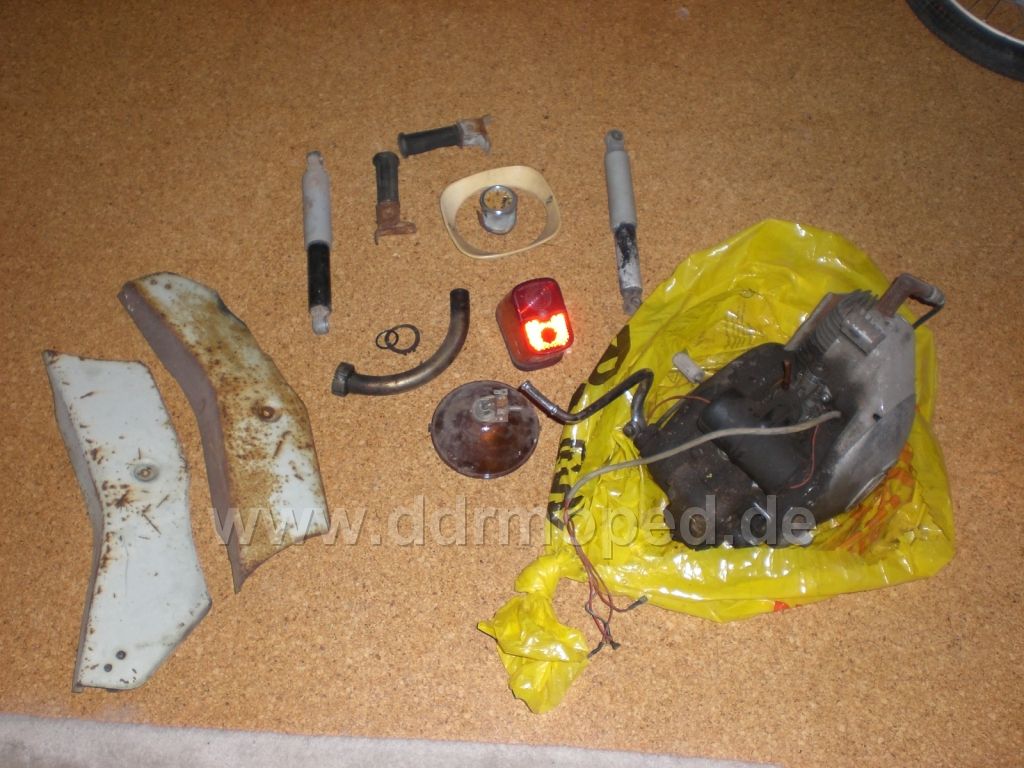

Das alte Triebwerk.
Falsche Motornr.,Vergaser,Zylinder,Krümmer.
Alles ausgetauscht.
Gruß Marcel

Zum Glück gibts die alten Krümmer ja wie Sand am Meer...
