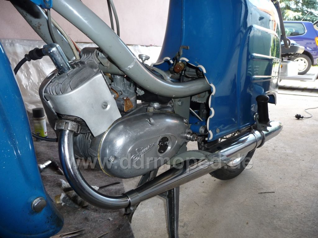

Hier in verbauten Zustand zu begutachtet.
Eines der wenigen Bilder vom eigentlichen Aufbau.
Bereits mit überholtem Triebwerk, gewaschen, entrostet und poliert.
Kotflügel vorne (und hinten) wurden innen mit Wachs behandelt.
Gruß Marcel

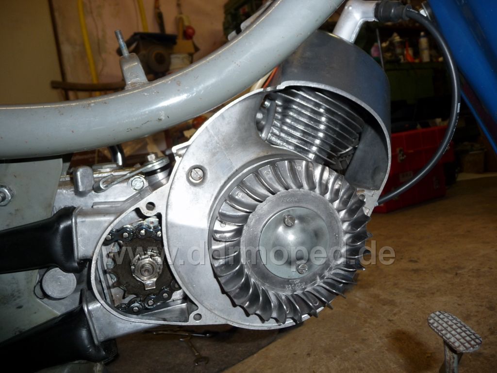

Leicht anpoliertes Lüfterrad. Gewisse Leute werden jetzt an die Decke gehen biggrin.gif

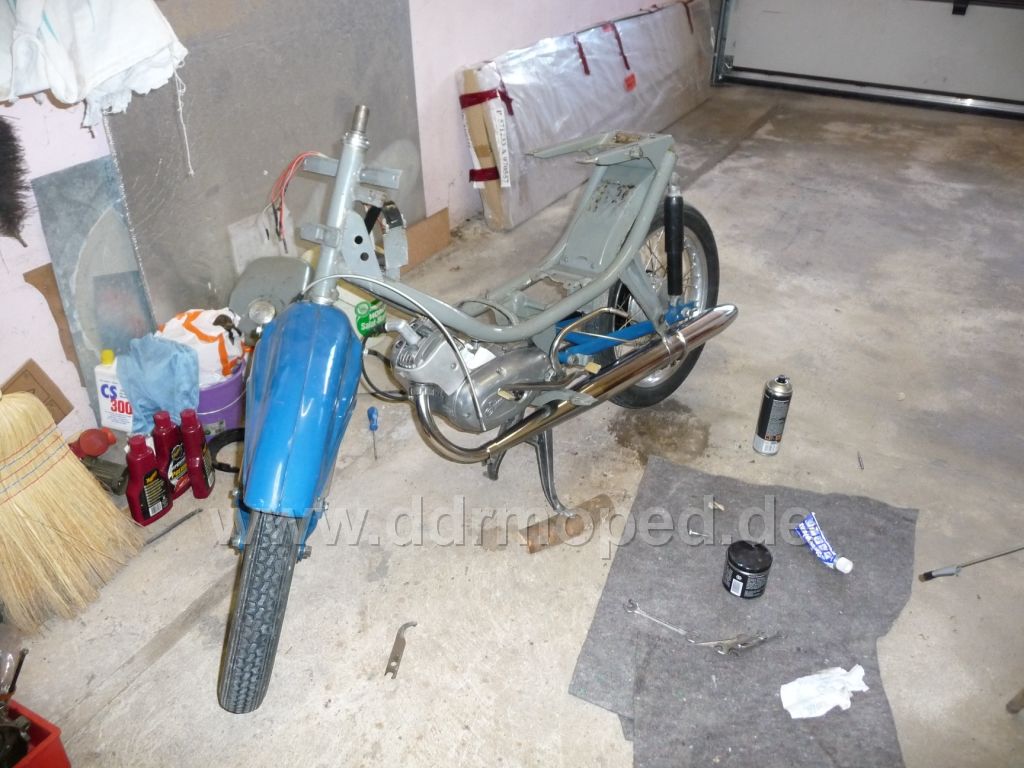

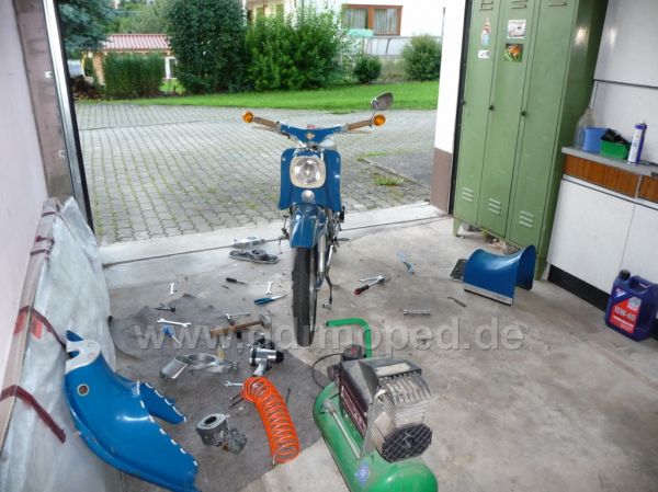

Danach hatte ich sie auch schon komplett zusammengebaut.
Dann kam ein kleiner Hinweis vom Moped an den Erbauer. => Elektrodenabstand der Zündkerze <<<0,4mm. Ich kann mittlerweile sagen, dass der Kolben die Kerze nicht geküsst hat, es waren zumindest keine Spuren sichtbar und rein vom logischen her auch nicht möglich. (Nein, es war auch kein Langgewinde).
Jedenfalls also nochmal Motor raus und umbauen...
Das sah dann unter Zeitdruck so aus:
Gruß Marcel

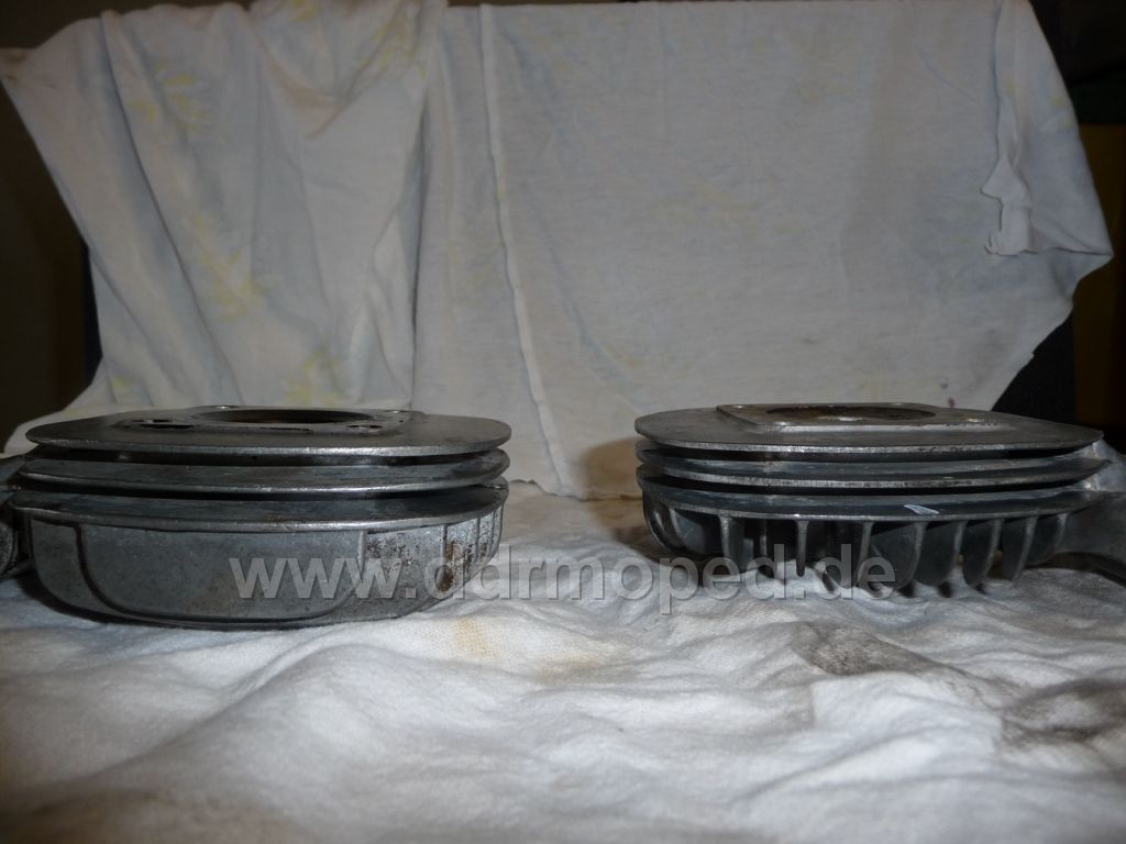

Ich weiß nicht ob man es erkennen kann.
Abgedrehter Kopf vs. Original
Es war jedenfalls deutlich sichtbar.
Gruß Marcel

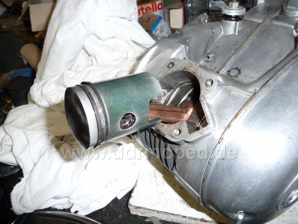

Ein paar Worte zum Motor.
- neue SKF-Kugellager, Wellendichtringe und Dichtungen
- Dreiecksflansch-Zylinder mit neuem Schliff
- neue Kurbellwelle mit Nadellager (Silberkäfig) & nochmals feingewuchtet.
- neue Kupplungslamellen
"Modifikationen" laugh.gif :
- Überströmerkanten angepasst
- Kupplungsfedern mit Unterlagsscheiben verstärkt.
- Kohlenstoffbeschichteter Kolben (im Bild) - soll lediglich während der Einfahrzeit die Notlaufeigenschaften verbessern.

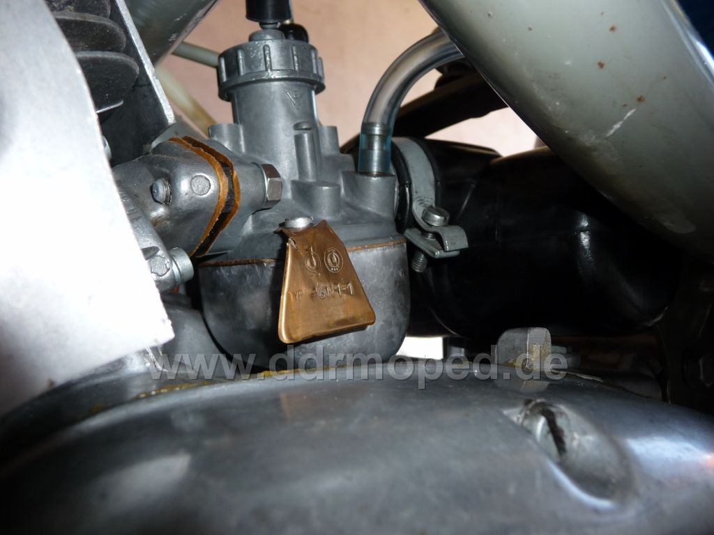

Triebwerk ist sogar trocken was Getriebeöl angeht.
Einzig unterhalbe der Lichtmaschine sammelt sich Benzin, was mir noch ein Rätsel ist.
Gruß Marcel

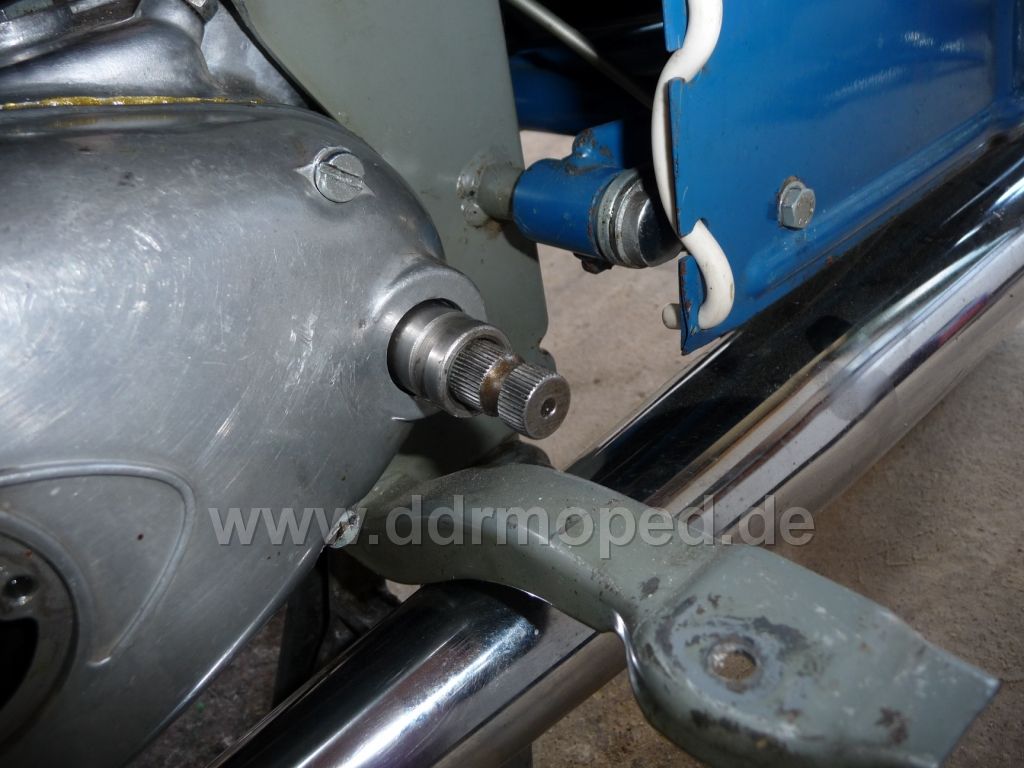

Makellose Feinverzahnung!

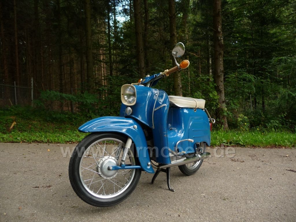

Gruß Marcel

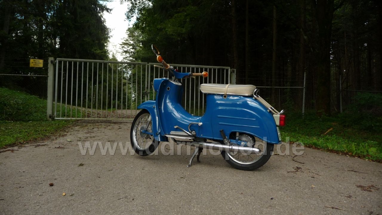

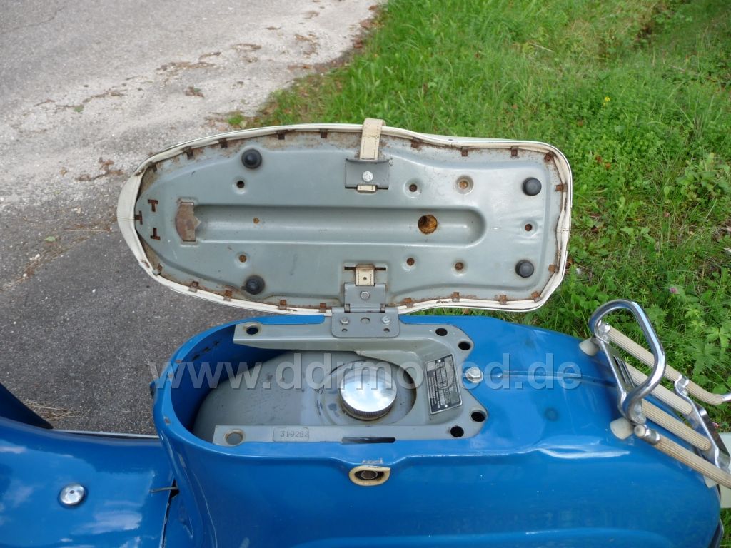

Die 2 fehlenden Puffergummis kommen noch. Sitzbank an sich ist noch nicht überholt.
Eigentliche gehört die Silbervase dran, allerdings ist da die Entlüftung zu... Deshalb übergangsweiße der noch ältere Tankdeckel.

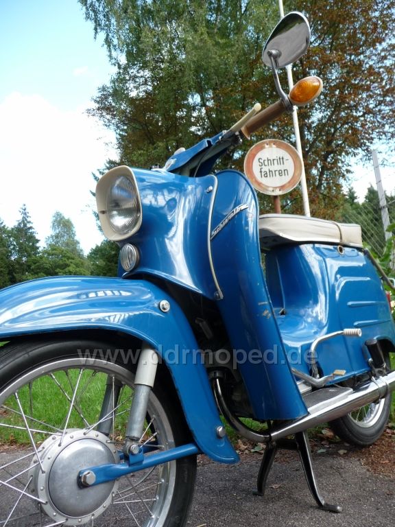

Steht ihr aber sehr gut - edel!

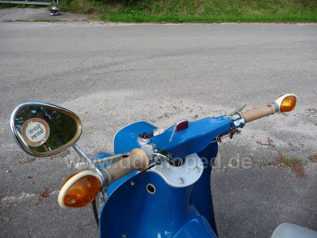

Nahansicht. Das Alter sieht man ihr schon an. Ist auch okay.
Über eine Lackausbesserung denke ich momentan noch nach - zumindest die groben Stellen des linken Beinschutzes...

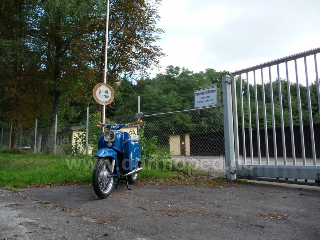

Weils so schön war, nochmal in der Gesamtansicht.
