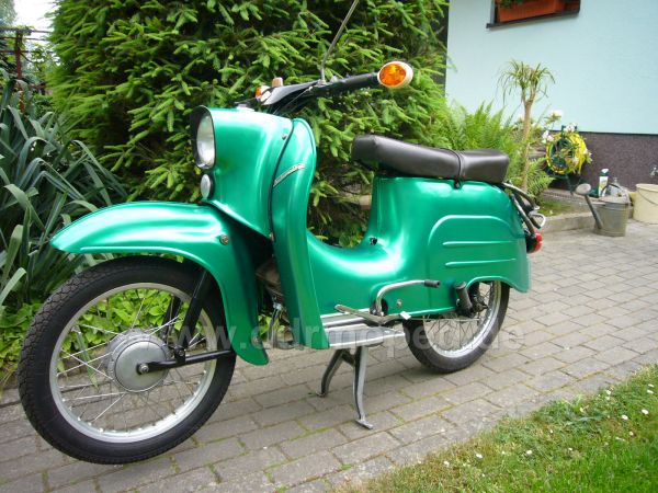

Anbei ein Bild von unserem Schätzchen: _clap_1.gif

Klappt es jetzt mit dem Bild?

QUOTE (navipilot @ 09.12.2008, 14:58)
ja
schlagzeucher
Geschrieben am: 09.12.2008, 21:10
Beiträge: 4605
Mitgliedsnummer.: 382
Mitglied seit: 19.11.2006
schicke Farbe.
