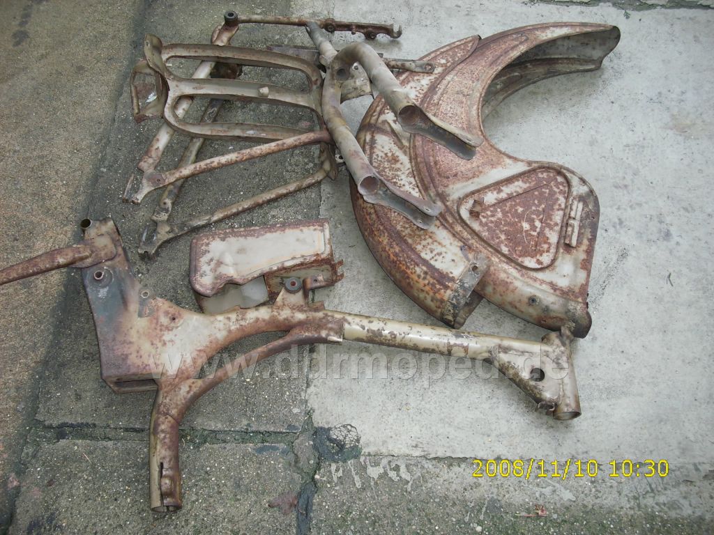

Jetzt bin ich bei meinem SR2, eine totale Rostlaube..grrrrrrr.....
Die Rahmenteile sind bereitgelegt um sie zum Sandstrahler zu bringen .

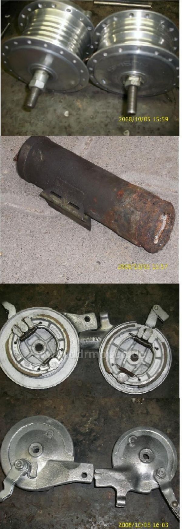

Die Alu-Felgen waren ziemlich angefressen , aber ich denk mal , ich hab sie noch gerettet.
Heute hab ich sie vom Einspeichen zurück bekommen , kostete 1 Blech Bienenstich für die Lehrlinge...grins...

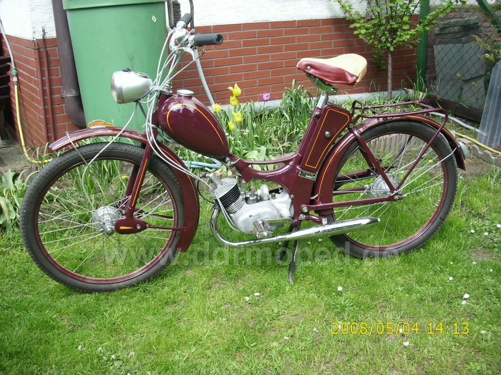

Zur Erinnerung, mein Einser

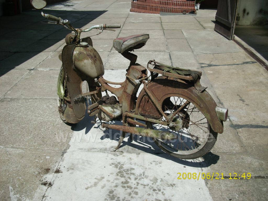

Zur Erinnerung , SR2 vor der Zerlegung. Da ist nix mit Patina , oder so .
